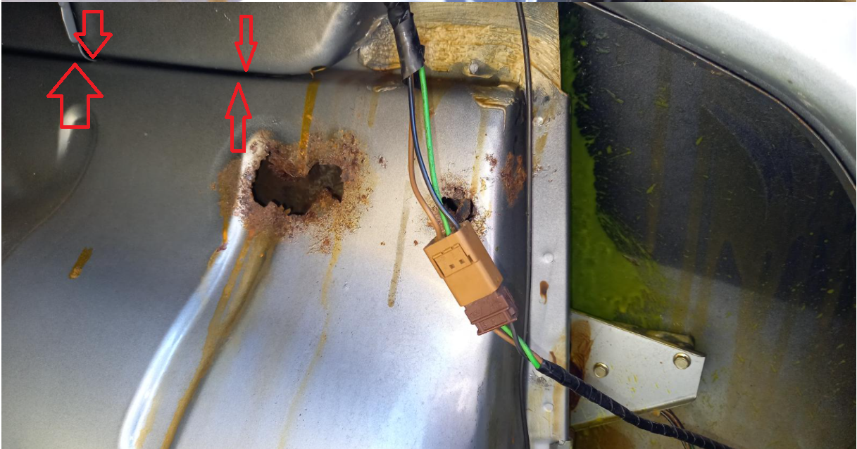

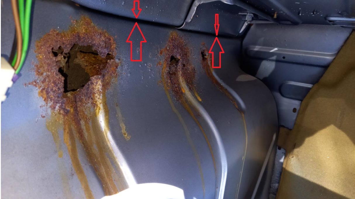

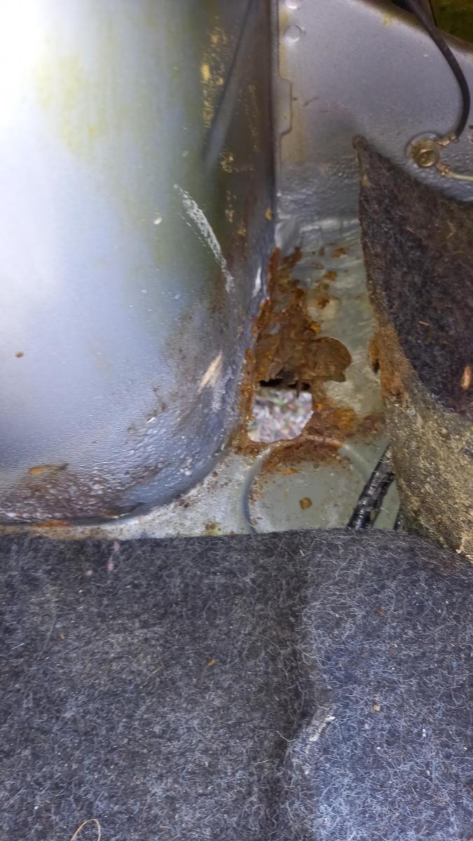

Bilder? Okay, Du wolltest es so. Hier mal Impressionen vom Fahrzeugheck, da wird das ein oder andere Stückchen Blech rein müssen...
large.20210423_142726.jpg.fb2333c9aa656c1064ab250d0db02cd6.jpglarge.20210423_142731.jpg.f707cc69e0368980042ab7009014565b.jpglarge.20210423_142737.jpg.27ea88fce936b16a942139a278c3dcdb.jpg

Das hatte einer meiner ganz frühen Turbos auch. Liegt meistens , an den ganzen Mist der sich unter /hinter der untersten  Fensterrahmenleiste  und Zierleiste sammelt . Im Radkasten oben wo die beiden Bleche zusammen kommen. Oft fängt es im inneren zweiten Radkasten an zu faulen.
Da kann eine erfolgreiche Eindämmung im Vorfeld  ein gutes Ergebnis bringen. Der Zugang zum inneren Radkasten ist zu einem großen Deckel möglich . der geöffnet werden kann. So war es zumindest bei meinem damaligen CX Gti Turbo 87 .
Dort ist die magische Stelle unter anderem, da es bei Dir schon größere Löcher sind , gehe ich davon aus - das es dort   in der Fuge schon rostet .

Die Fugen sehen da erstaunlicherweise noch recht gut aus - näheres dann wenn ich mal mit der Drahtbürste durch die Radhäuser durch bin. Mache gerade Schweller an einem X2, von daher schockt mich das bißchen Rost an dem CX nicht wirklich...
Na dann, schneide aber großzügig heraus , damit du auch den ganzen Rostansatz  weg bekommst.
Keine Angst, meine Flex ist gerade gut im Training...
