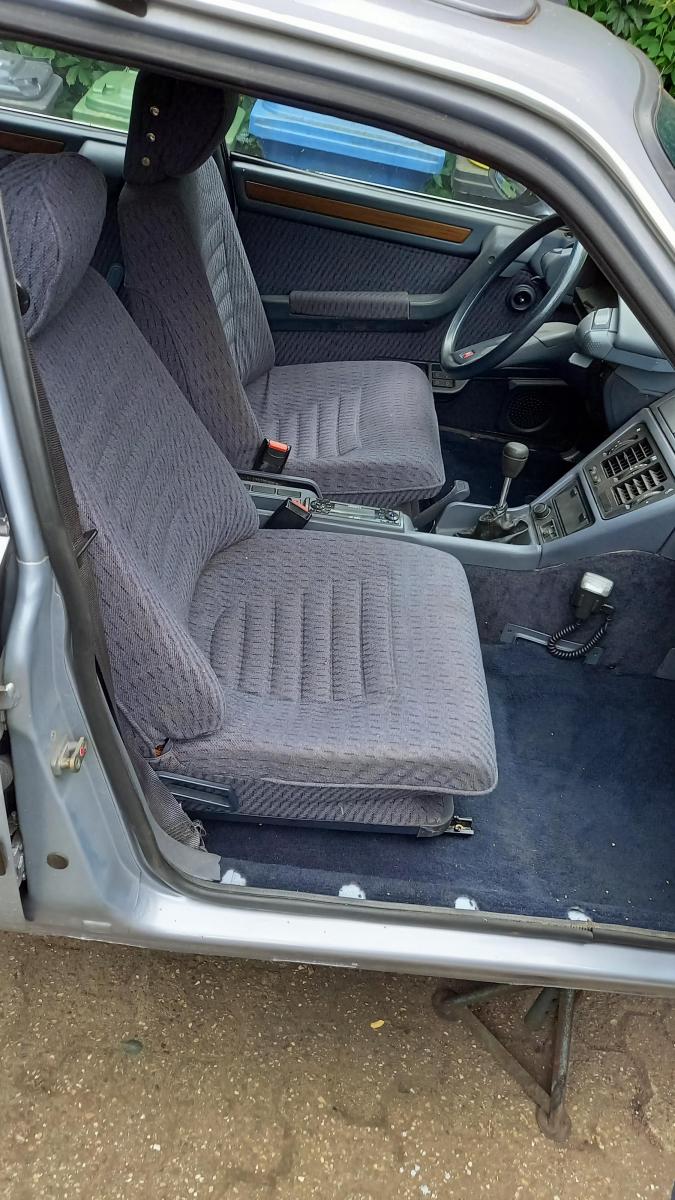

So, nach 2 Wochen Hardcore-Schweißerei konnte ich meinen Dachboden wieder freiräumen und die gereinigte Innenausstattung wieder in den CX bauen. Ein paar Kleinigkeiten sind noch zu montieren, neue Reifen müssen noch drauf und Hohlräume und Unterboden brauchen noch eine Konservierung - dann geht es zum TÜV mit der Kiste damit der Filius dieses Jahr noch ein paar Runden drehen kann...
Sehr schön, dass es durch Leute wie Dich auch noch CX "so einfach zum fahren" gibt ... das ist doch der eigentliche Genuss ohne Reue, weil die Angst vor dem Kratzer keine Rolle spielt - jedenfalls nicht so eine Rolle wie bei super originalen oder perfekt restaurierten Autos.

Na ja, daran sind in diesem Fall eher Frau und Kind Schuld. Ich wollte die Kiste auseinandernehmen, alles brauchbare einlagern und den Rest entsorgen. Aber nun ist (hoffentlich) alles wieder HU-tauglich, am Unterboden kleben rund 2kg Wachs und wenn es mal weniger regnet wird noch FluidFilm überall reingeblasen...
