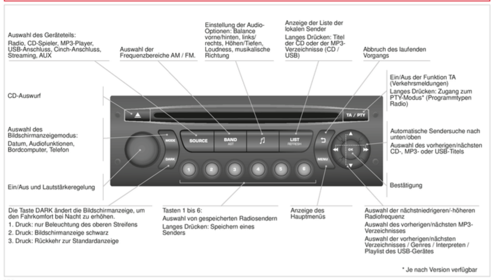

Mach mal Fotos von Display und Radio damit wir wissen was verbaut ist oder schau in diese BDAs.
https://public.servicebox-parts.com/ACddb/
Wenn das Radio eine Menü-Taste hat gelangt man dadurch zur Fahrzeugkonfiguration.

Du brauchst einen CAN-Busadapter, welcher die fehlenden "Radio-Tasten" für die Einstellung des BC auf die ggf.  vorhandene Lenkradfernbedienung legt. Wird hier anhand des C3 erwähnt.
Eventuell ist der Adapter bereits vorhanden?
Für die Steuerung des Bordcomputers in Citroen und Peugeot Fahrzeugen können folgende Funktionen durch die Lenkradtasten aufgerufen werden:
  • Menu anwählen langer Tastendruck "Source" (4s)
  • ESC kurzer Tastendruck "Source"
  • OK Vol+
  • Menu hoch Rad hoch
  • Menu runter Rad runter
large_lfb.PNG.526cb6dc2de89b612e67b5df62large.funktion.PNG.a371cef989b3bff92dfa6
Die 3 Tasten hatten nur die Sparversionen:
