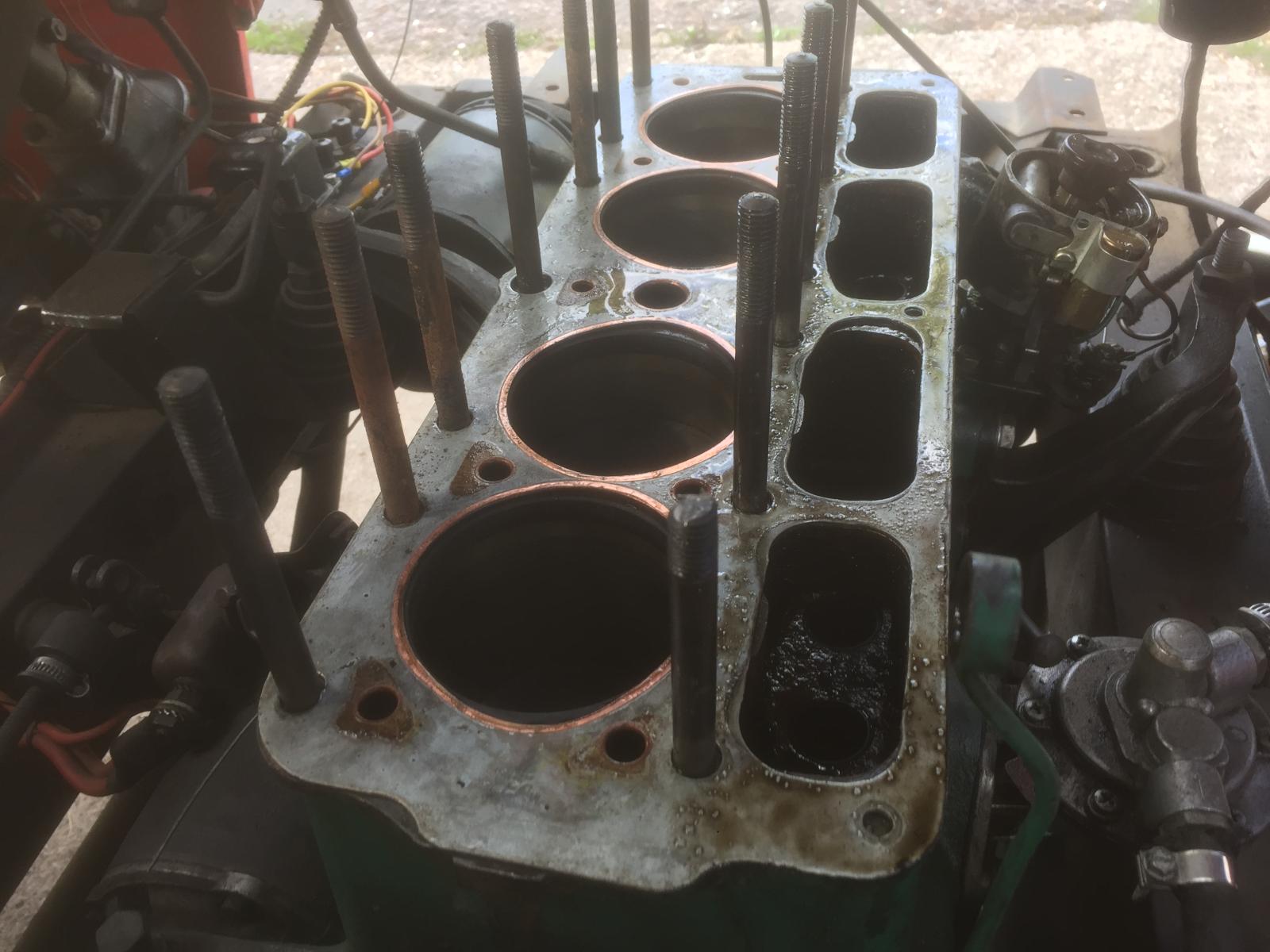

Da mein alter Perfo-Motor von 1949 leider ein kapitalen Schaden erlitten hat, weiss ich nun die Frage von Gerhard Trosien zu beantworten:
Ja die frühen Motoren (zB mit Blech-Ölwanne) haben Stehbolzen zur Befestigung des Zylinderkopfs. Sie haben zwischen Steuerkettendeckel und Motorblock ein riesiges Blechteil an dem der Auspuff und die Lichtmaschine befestigt werden. Haben spätere Motoren (50-iger Jahre) nicht.
Ich erwäge nun den Neuaufbau eines (anderen) Motors.
Frage: Kann man den alten Gusseisen-Zylinderkopf (bis 1963) durch den späteren Alukopf (ab 1963) ersetzen ?
Perfo-Motor im Typ H mit Stehbolzen zur Zylinderkopfbefestigung

Gedacht war das für einen Motor ca. 1960 (eingegossenes  M als Datum) mit Schraubenbefestigung des Kopfes und Aluölwanne.
Würde mich interessieren ob das prinzipiell geht. Oder kann ich einen kompletten Alukopfmotor an ein Getriebe vor 1963 bauen ?
Stehbolzen raus und dann mit Schrauben. Aluölwanne und Blechwanne sind nicht tauschbar, ganzer Motor sollte gehen

ja, das sollte gehen, die Getriebe sind alle gleich von der Bauform. Beim 11cv geht Perfo und D-Motor, also beim Hy auch, da geht auch DS-Motorblock rein. Wichtig ist immer die entsprechende Schwungscheibe, da damit die abweichende Länge der Kurbelwelle ausgeglichen wird. Letztes Jahr beim 11cv gemacht.
Perfo: alt, Pleuel mit eingegossenen Lagerschalen, Hauptlager evtl. mit Ausgleichsblechen unter den Lagerschalen
D-Motor: Umstellung auf andere Hauptlager und Pleuellager auf Lagerschalen neuerer Generation
D(S)-Motor: D-Motor mit Abgang für die 1-Kolbenpumpe
ab 65 DS mit fünf Hauptlagern
Bei den HY-Getrieben kannst du problemlos mit den Abgängen von doppelten Kardangelenken auf Tripoden umrüsten, schon gemacht.
Beim Umrüsten von Kardangelenken auf Tripoden muß bedacht werden das die Führung des Auspuffs verändert werden muß.
