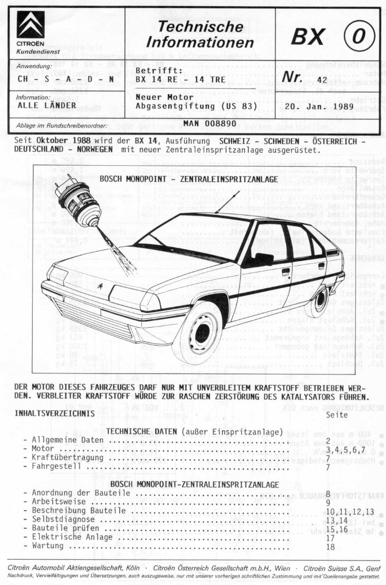

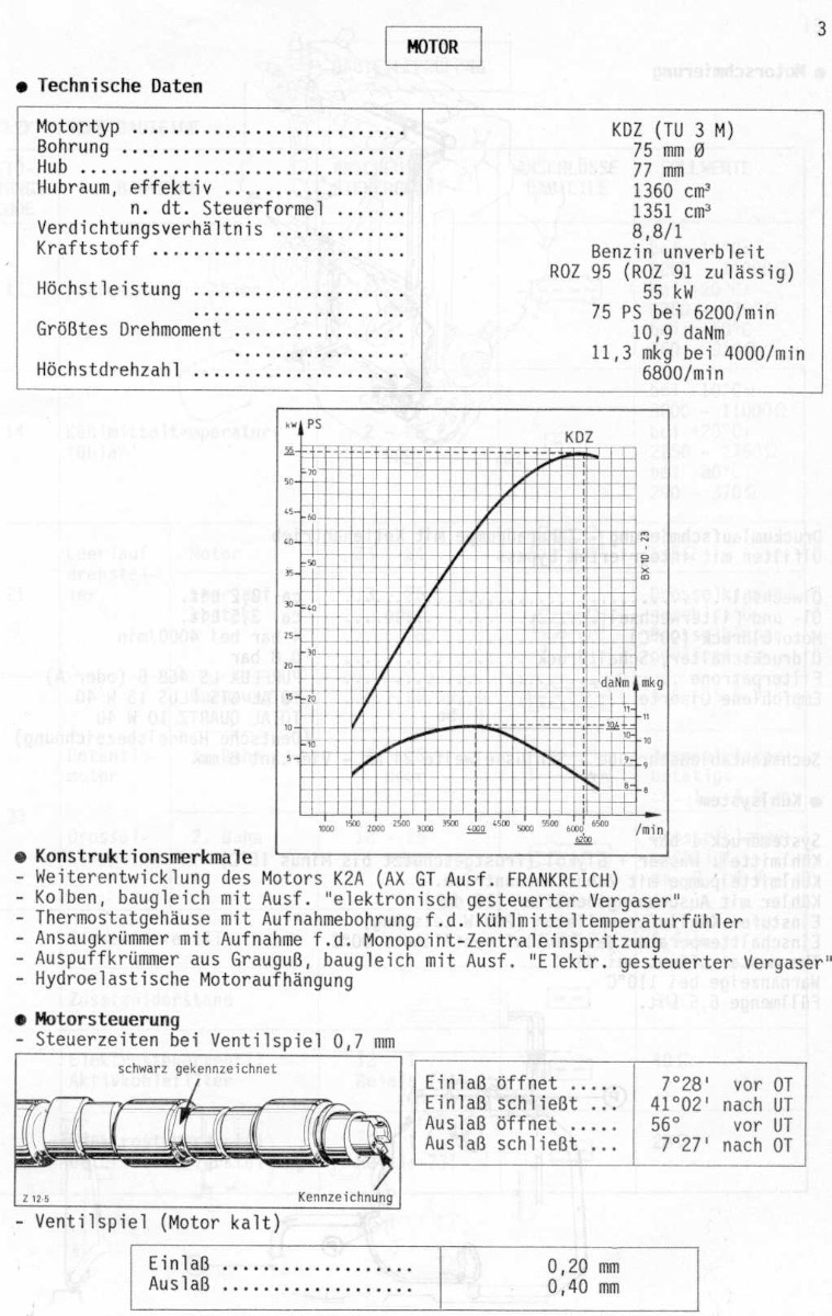

Er hat nachgeschaut. Es sind 55 kW bei 7200 U/min also 75 PS.
Siebentausendzweihundert?
6200
hätte ich jetzt auch gedacht.
es gab 1990 nur noch TU mit Einspritzer und G-Kat in D, 75 PS

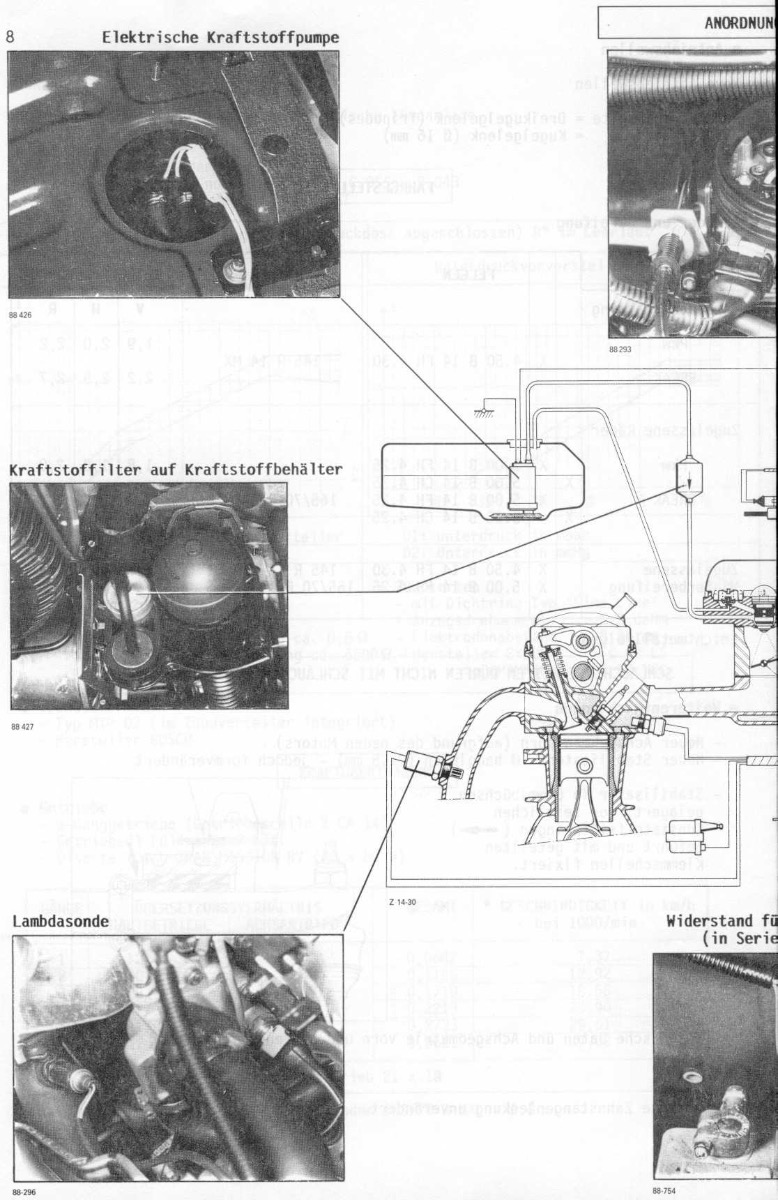

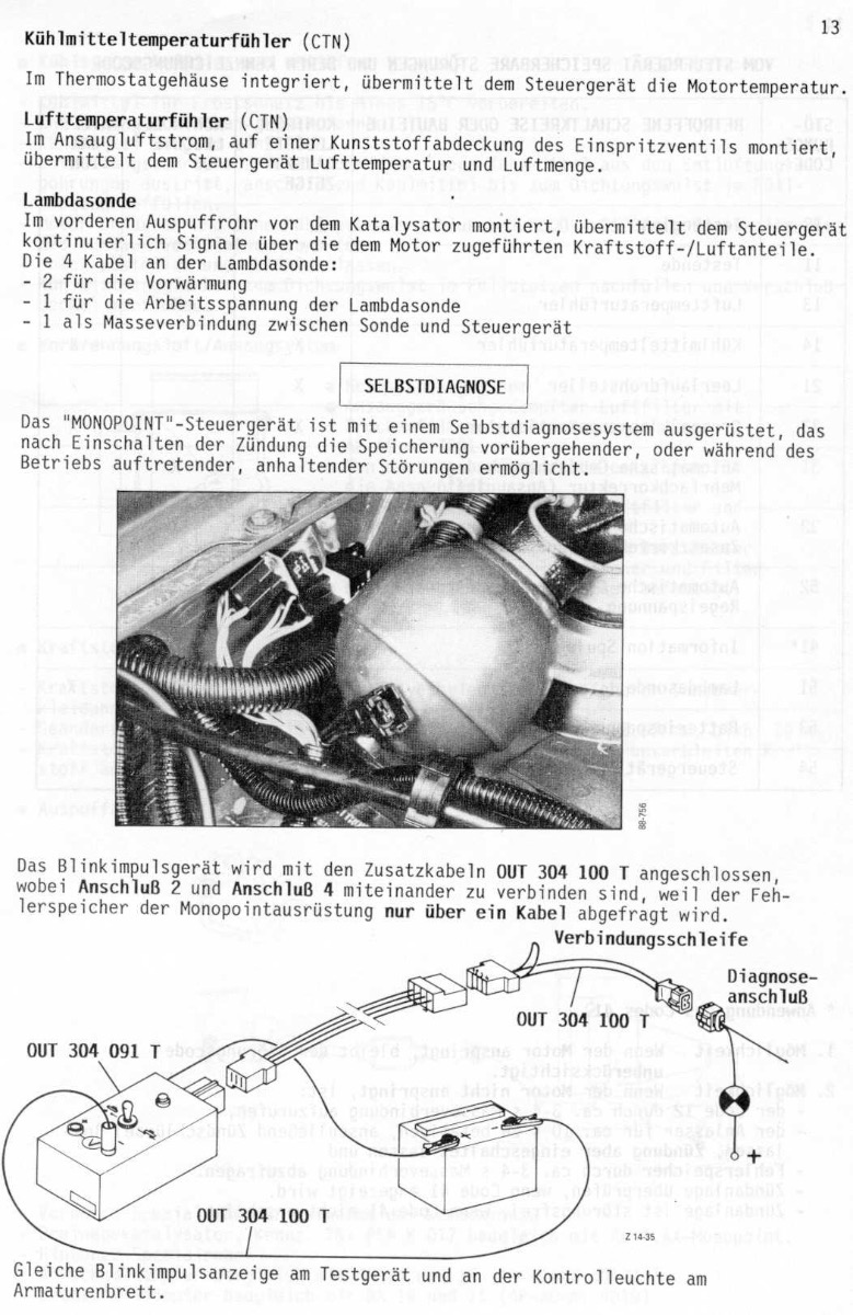

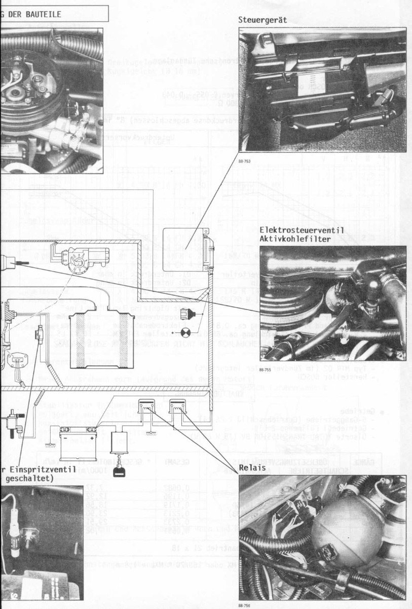

Bei Zündungsproblemen kommt die Motorkontrolleuchte ("Kat-Leuchte") in der Regel nicht sondern der Motor stirbt einfach ab. Den Fehlerspeicher des BX 14 kann man auslesen, der 2polige grüne Stecker dafür sitzt in der Nähe der rechten Federkugel.
Ich weiss nicht wie es beim TU-Motor mit Ölverbrauch ist, bei meinem GTI war es der hohe Ölverbrauch, da ging die Motorkontrolllampe an und der Motor ging auch aus( ist aber der XU). Nach Erkalten sprang er wieder an, hat aber ne schöne Wolke aus dem Auspuff geblasen.

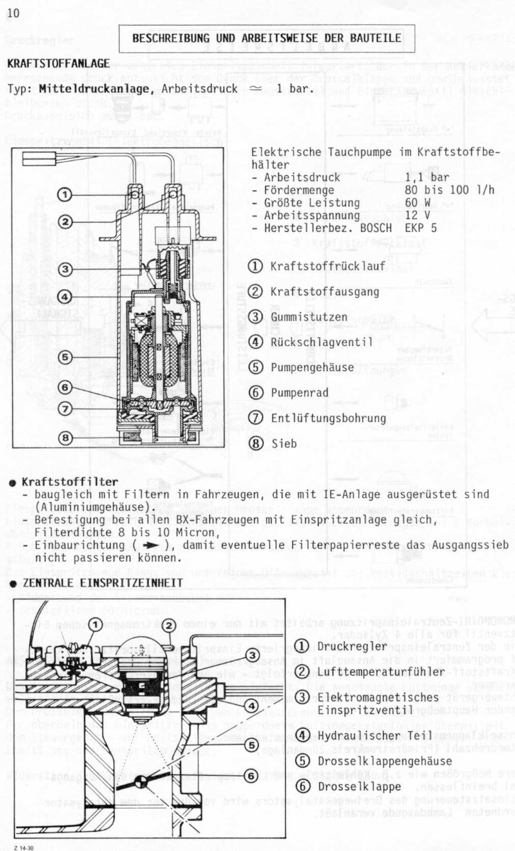

Ölverbrauch kann der TU auch - wie der XU meist über die Ventilschaftdichtungen. Tötet dann nach und nach Lambdasonde und Kat. Zum Wechsel muss beim TU der Kopf runter.

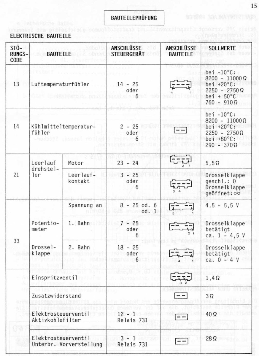

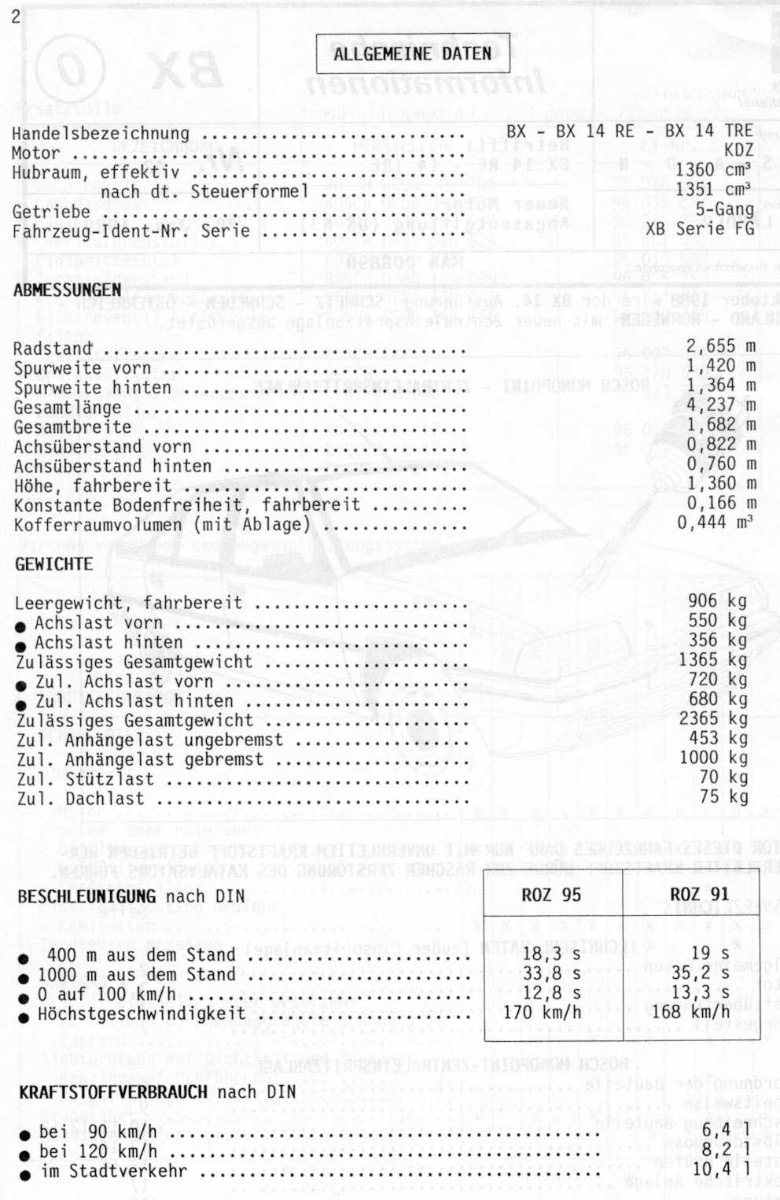

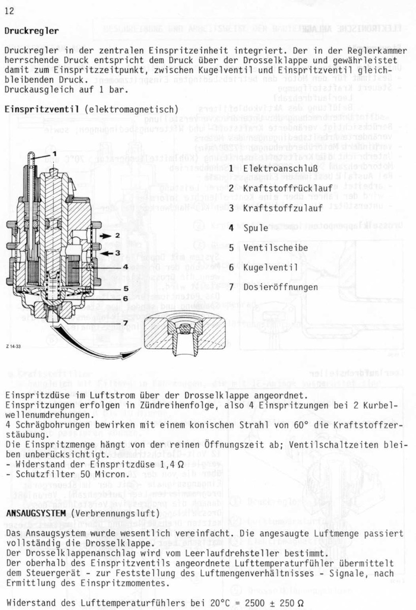

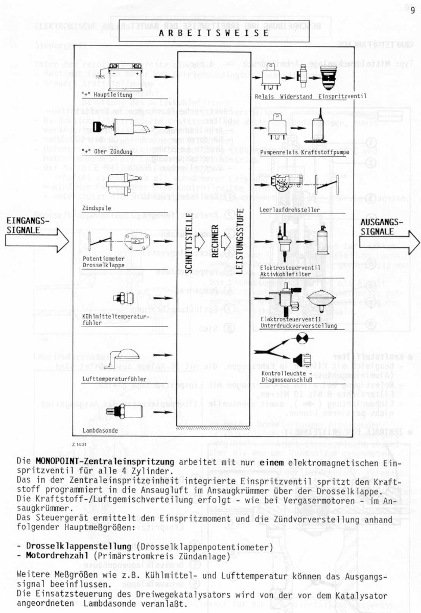

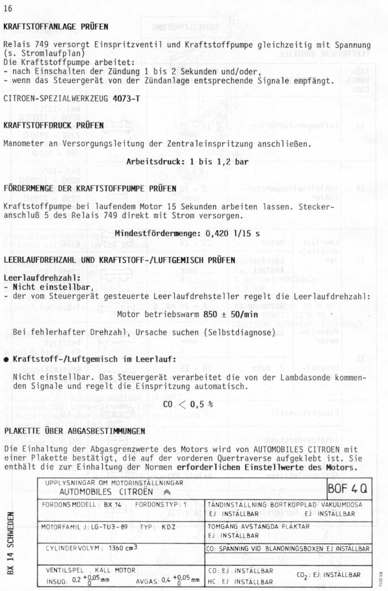

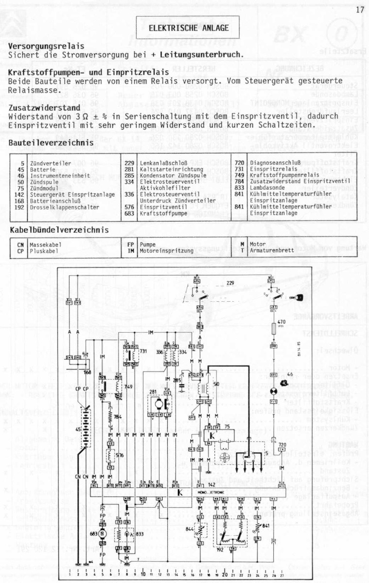

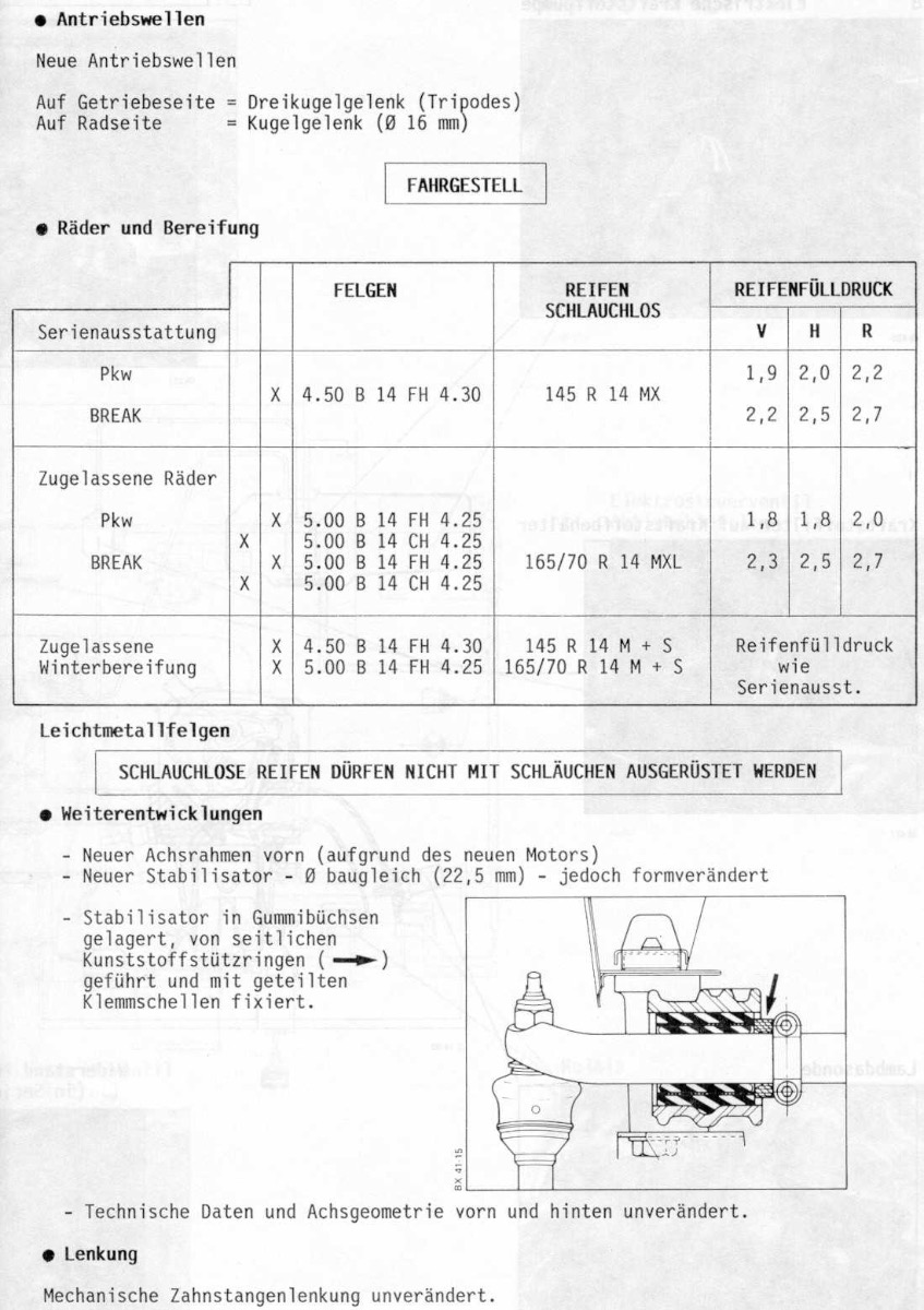

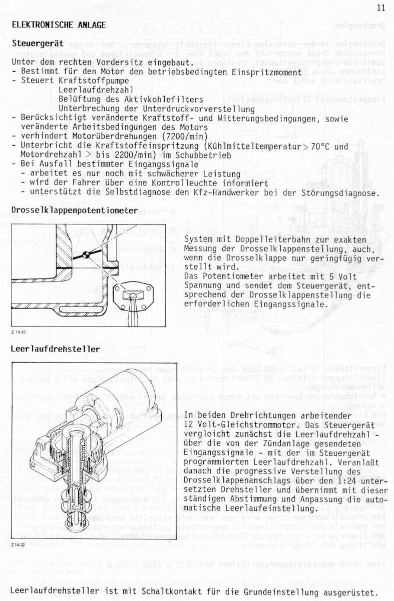

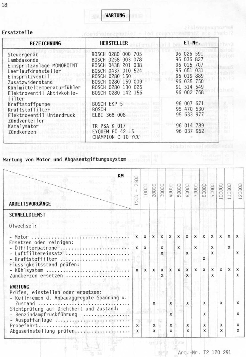

1147317580_42-01XB0BX14NeuerMotorG-Kat-01-89.jpg.0fe517c13f7ce16145c989342679e2d2.jpg73479435_42-02XB0BX14NeuerMotorG-Kat-01-89.jpg.1c6f8f8549628869c8c5f93139cfcc3d.jpg911738034_42-03XB0BX14NeuerMotorG-Kat-01-89.jpg.646981eb28d4012f4b44ff9d15c107bb.jpg2128179387_42-04XB0BX14NeuerMotorG-Kat-01-89.jpg.907c1c586b2be839334490b4e5ace1e2.jpg1782638245_42-05XB0BX14NeuerMotorG-Kat-01-89.jpg.d2cd41ef7d0c40bbdf9dc71564fd49fa.jpg365533088_42-06XB0BX14NeuerMotorG-Kat-01-89.jpg.6270e466c8e4c5aa0e22ad4ae5e66821.jpg756456729_42-07aXB0BX14NeuerMotorG-Kat-01-89.jpg.44333198c1587ca61a05d7089799dccd.jpg229683830_42-07bXB0BX14NeuerMotorG-Kat-01-89.jpg.e4cc15fe554b04e4492f1d779593eea5.jpg157622274_42-08aXB0BX14NeuerMotorG-Kat-01-89.jpg.ff5b512fcd2ef00929c913e949bc0d7f.jpg1432850330_42-08bXB0BX14NeuerMotorG-Kat-01-89.jpg.4d415d01993f12b8de214f44391dde7c.jpg1340915269_42-09XB0BX14NeuerMotorG-Kat-01-89.jpg.92e8401c2d069729e722da3f51462fd3.jpg1490472038_42-10XB0BX14NeuerMotorG-Kat-01-89.jpg.67518840b5f4885a6b92daa2754d3d69.jpg120164591_42-11XB0BX14NeuerMotorG-Kat-01-89.jpg.1350cfb18c9a863421112fd743bd8b6c.jpg292334715_42-12XB0BX14NeuerMotorG-Kat-01-89.jpg.90fd34f038d1a8f343265db21eee5357.jpg568833768_42-13XB0BX14NeuerMotorG-Kat-01-89.jpg.11a684a1c953b05ab651fefcb99579d8.jpg1557868698_42-14XB0BX14NeuerMotorG-Kat-01-89.jpg.8f10c8b9d27cbd99bfcc626c11fa0031.jpg2025188107_42-15XB0BX14NeuerMotorG-Kat-01-89.jpg.6b81a83d40d6898f13b1f330d32477d7.jpg1976037812_42-16XB0BX14NeuerMotorG-Kat-01-89.jpg.4d33452e133d931c22f3461851ef235f.jpg1451866350_42-17XB0BX14NeuerMotorG-Kat-01-89.jpg.c68ba80bbaba38ebb8572b99f3a9baa3.jpg443742667_42-18XB0BX14NeuerMotorG-Kat-01-89.jpg.884e6d3bc2ef76bf4d906449bb353053.jpg1956959992_BenzinpumpeBX14IE.jpg.477a5dc44109b9fe423666e58fac8dfd.jpg

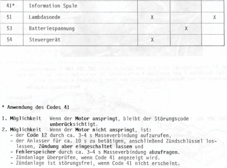

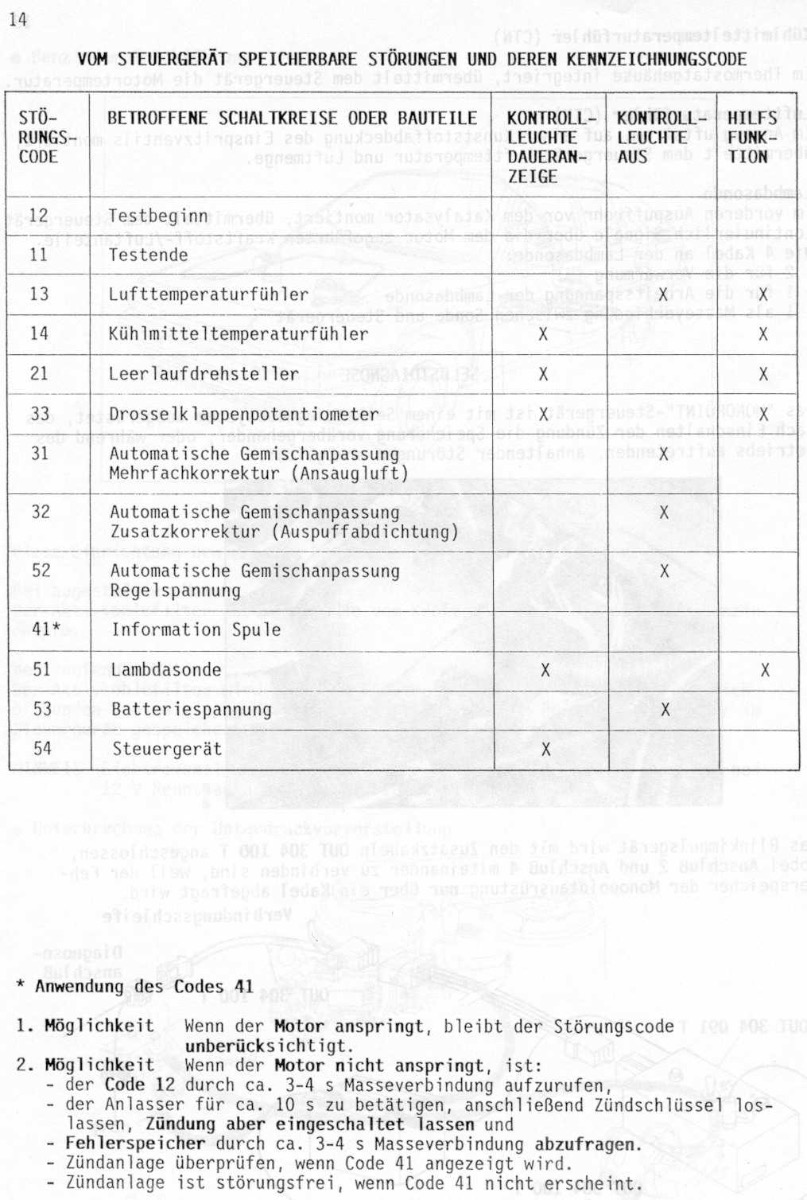

Ein Ausfall der Zündanlage kann im Fehlerspeicher abgelegt werden:
835627947_Bildschirmfoto2021-05-12um11_48_52.png.fdd5188f061381b9ff7ddfe07f2637dd.png
vor 42 Minuten schrieb Auto nom:
Code 41 führt nicht zum Aufleuchten der Diagnoseleuchte...
