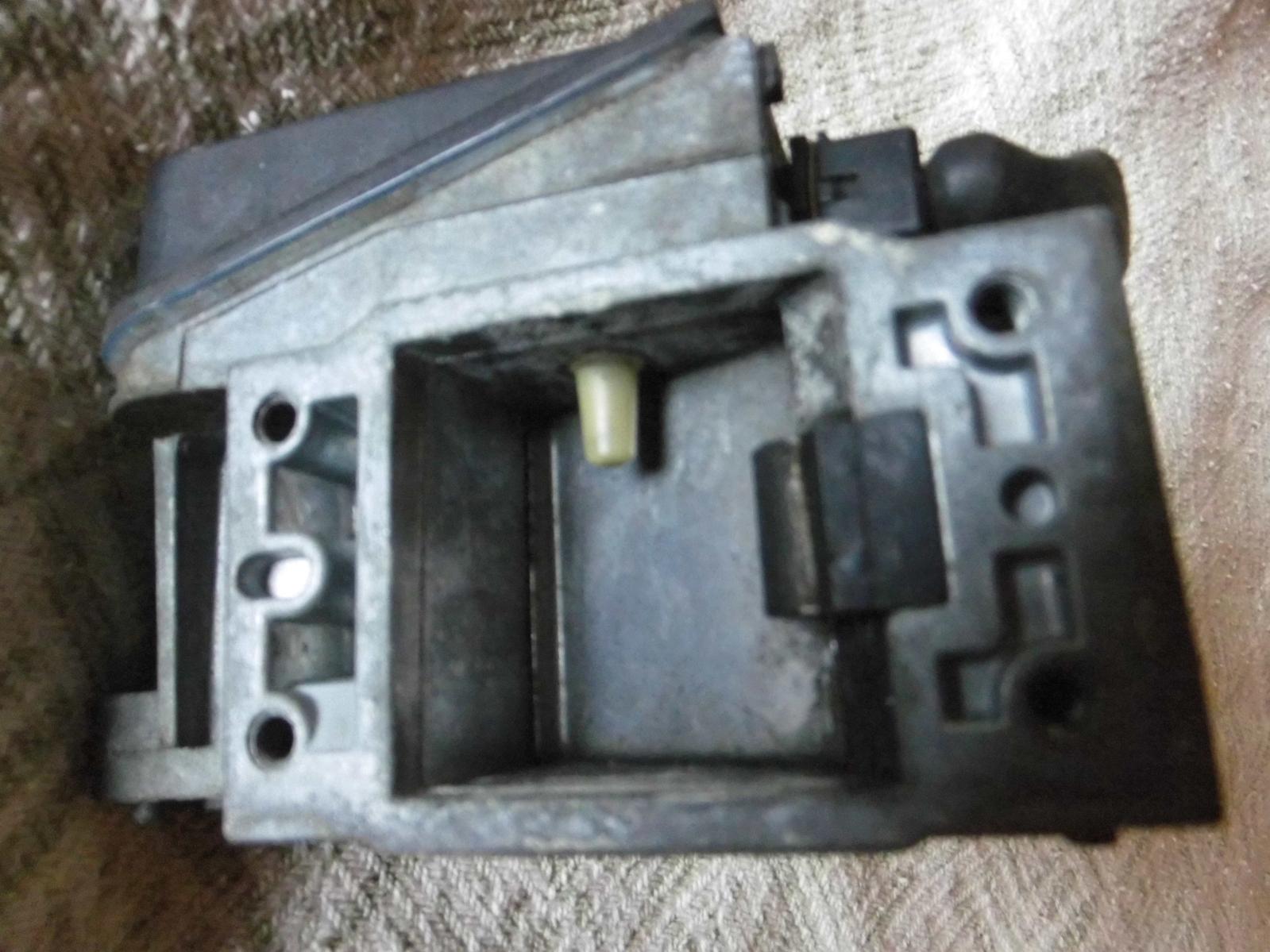

Hallo CX `ler , ich frage mal nach dem Luftmengenmesser der verschiedenen CX Gti Turbo 2 und Cx Gti Turbo ( mit Stahlstoßstangen ) . Der 2`er Turbo hat einen Sensor vor der Klappe die sich öffnet , hat der  CX Gti Turbo ( mit Stahlstoßstangen ) dort auch einen Sensor ? Würde mich mal interessieren , ob es bei beiden gleich  aufgebaut ist.

Ich frage aus dem Grund, da ich hier einen Luftmengenmesser vom CX Gti Turbo 1 liegen habe . Dort ist dieses Plastikhütchen, anstelle des Sensors.
Sylvester
Hat dort jemand gebastelt ? Den Sensor beim Gti Turbo 2 kenne ich, den habe ich schon mal gesehen. Dort ist es ein offenes schwarzes Hütchen mit einem Draht ( Fühler ). Deshalb meine Frage " gebastelt " ?

Ist das Plastikhütchen vielleicht ein vergessener Transportschutz für den recht empfindlichen Sensor?
..oder es verhindert, dass Verwirbelungen den Messwert beeinflussen.
....durchaus denkbar,das Hütchen sieht nicht gebastelt aus.
Wie soll er denn so die Temperatur messen wenn durch die Kappe isoliert.
Bei der Temperaturmessung sind die Wirbel ,im Gegensatz zur Mengen/Massenmessung,weniger
störend.
vor 4 Minuten schrieb Auto nom:
Bingo ,na also, da ist auch genau so ein Hütchen drauf . Somit ist das bei dem CX Gti Turbo mit dem Kaltstartventil und ohne Kat normal.
Vielen Dank Auto nom , du bringst die Lösung.
Das ist für alle hier im Forum  denke ich mal wichtig , die selbst mal den Luftmengenmesser  austauschen etc. dazu kaufen und keinen zum Vergleich besitzen.
Sylvester

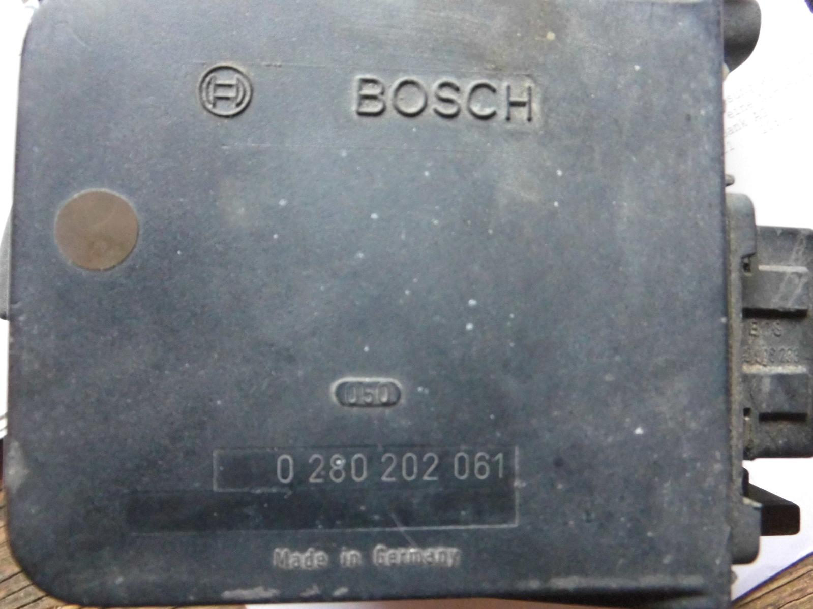

Das Bild zeigt m.E. ein Neuteil - möglicherweise mit noch montiertem Transportschutz... 🤔
Mein Luftmengenmesser ist kein Neuteil, ich wollte nun nicht mit Gewalt das Hütchen abreißen. Man müßte  vielleicht mal mit Bosch Kontakt aufnehmen, bevor da etwas aus Unwissen zerstört wird ?
Auf jeden Fall ist der link von Auto nom schon mal interessant , da der LMM dort auch dieses geschlossene Plastikhütchen besitzt.
Vielleicht wirde er aber mal ersetzt und der Mechaniker vergaß den Schutz zu entfernen. Ich wälze nachher mal meine Unterlagen...
