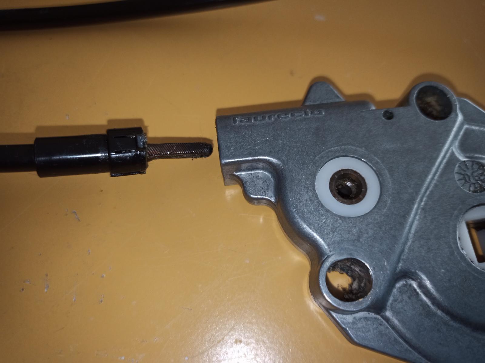

Füge ein paar Bilder ein, hoffe das wird dann verständlicher.
Sitz ausgebaut
Welle fehlt einfach im linken Schutzschlauch. Rechts sieht man, wie es ausehen sollte.
large.IMG_20210508_155934_751.jpg.c29f5f4598e7c448779f7374eac0ee9b.jpglarge.IMG_20210508_155902_862.jpg.33452688e0e350cc982288a58332e758.jpg
Der lange Schlauch ohne Welle ist das gesuchte Teil und kurze Ausführung zeigt, wie die Enden der Welle aussehen müßten.

Die oben verlinkte Firma wird mir die Flexantriebswelle nach den von mir geschätzten Angaben fertigen. Exakte Länge konnte ich nicht nachmessen, da die Innenwelle aus Federstahl beriets von irgendwem entnommen war. Ob ich den bisherigen, kurz vor der Spindeleinführung gekappten Schutzschlauch anstückeln kann oder mir was neues einfallen lassen muß, werde ich später entscheiden, wenn die Innenwelle von mir liegt. Ob und wie angepaßt werden kann oder nötigenfalls auch gekürzt werden muß, sehe ich dann.
