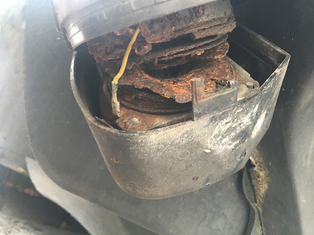

XM Y4: Ist das die Sirene der Alarmanlage und wenn ja, was ist den da bitte passiert?

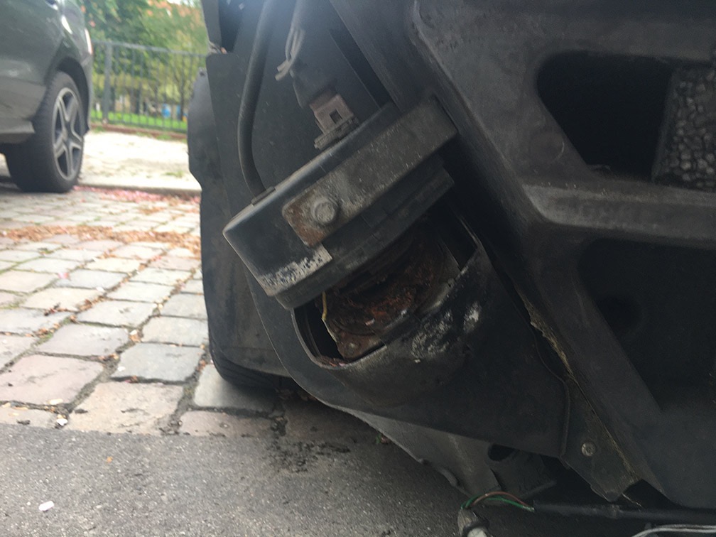

Weil wir bei Daniels XM wegen des Stoßstangenschadens selbige komplett demontiert haben, kam dieses Objekt zum Vorschein. Es wird wohl die Sirene sein. Aber warum gibt es neben dem Steckeranschluss noch ein zweites Kabel, was in das Gehäuse geht?

Guckt euch die Haltestreben der Stoßstangenbefestigung und die Laschen der Kotflügel an. Wenn da was verbogen ist, muss das gerichtet und evtl lackiert werden.

Passt Holger. Ich rede hier auch von dem hier abgebildeten Unfallwagen. Das Gerümpel verbiegt sich leicht bei einem Stoßstangenkontakt. Die Stoßstange sitzt dann nicht mehr richtig, wackelt und/oder sieht Kacke aus. Radausschnitt am Übergang Stoßstange/Kotflügel muss gleichmäßig "rund" sein, also die Stoßstange nicht zu weit vorn oder hinten sitzen. Risse im Lack an der Lasche der Stoßstange falls dort verbogen führen über die Jahre zu Rost.
Und die Alarmanlagensirene ist bei einem Stoßstangenkontakt dermaßen verformt worden? Der XM von Daniel hat bis auf etwas Wartungsstau ein tadelloses äußeres Erscheinungsbild.
Das Teil ist ein Haufen Schrott, siehe Inhalt. Ob das nun durch den Unfall oder von Rost gesprengt wurde macht wohl keinen großen Unterschied.
Bearbeitet ( von schwinge)
Sieht so aus, als wenn das von innen aufgeblüht ist. Jemand was ähnliches gesehen?
Ich hab so ein Teil noch an keinem XM gesehen und was es auch war, ich schließe mich Michael an, jetzt ist es ein Haufen Schrott ....und so wie das ausschaut war es das auch schon länger ;)
