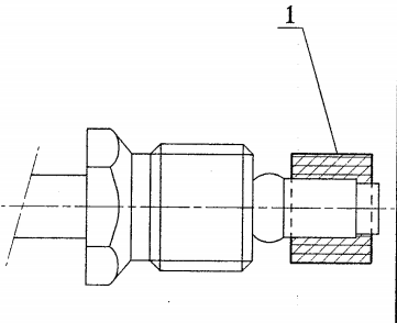

Die Stahlleitung:
https://www.andre-citroen-club.de/uploads/monthly_2021_04/grafik.png.a59120926fed70f08e02caaa30992ebd.png
hat einen "Gnubbel" am Ende auf den die Hohlschraube drückt. Auf dem Leitungsende ist die Gummihülse (1) gesetzt. Nur die Hohlschraube hat ein Gewinde.

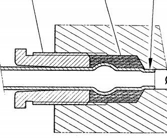

Eingeschraubt sieht das wie folgt aus:
Das große schraffierte ist dann die Federkugel. die hat ein Innengewinde um die Hohlschraube aufzunehmen. Das schwarze um den "Gnubbel" hier ist die zusammengequetschte Gummmihülse (1) von oben.

hat die Stahlleitung und die Kugel innen noch ein extra Gewinde?
Vielen Dank im voraus
Nein, sowohl Kugel als auch Leitung haben jeweils nur ein Gewinde. Beide dienen dazu, Kugel und Leitung zu verbinden. Für ein extra Gewinde gibt es keinen Verwendungszweck.
Bearbeitet ( von TorstenX1)
Das meinte ich aber das kleine Innengewinde, super danke für die Top Antwort.
