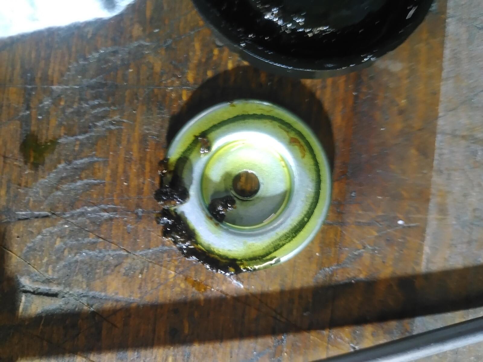

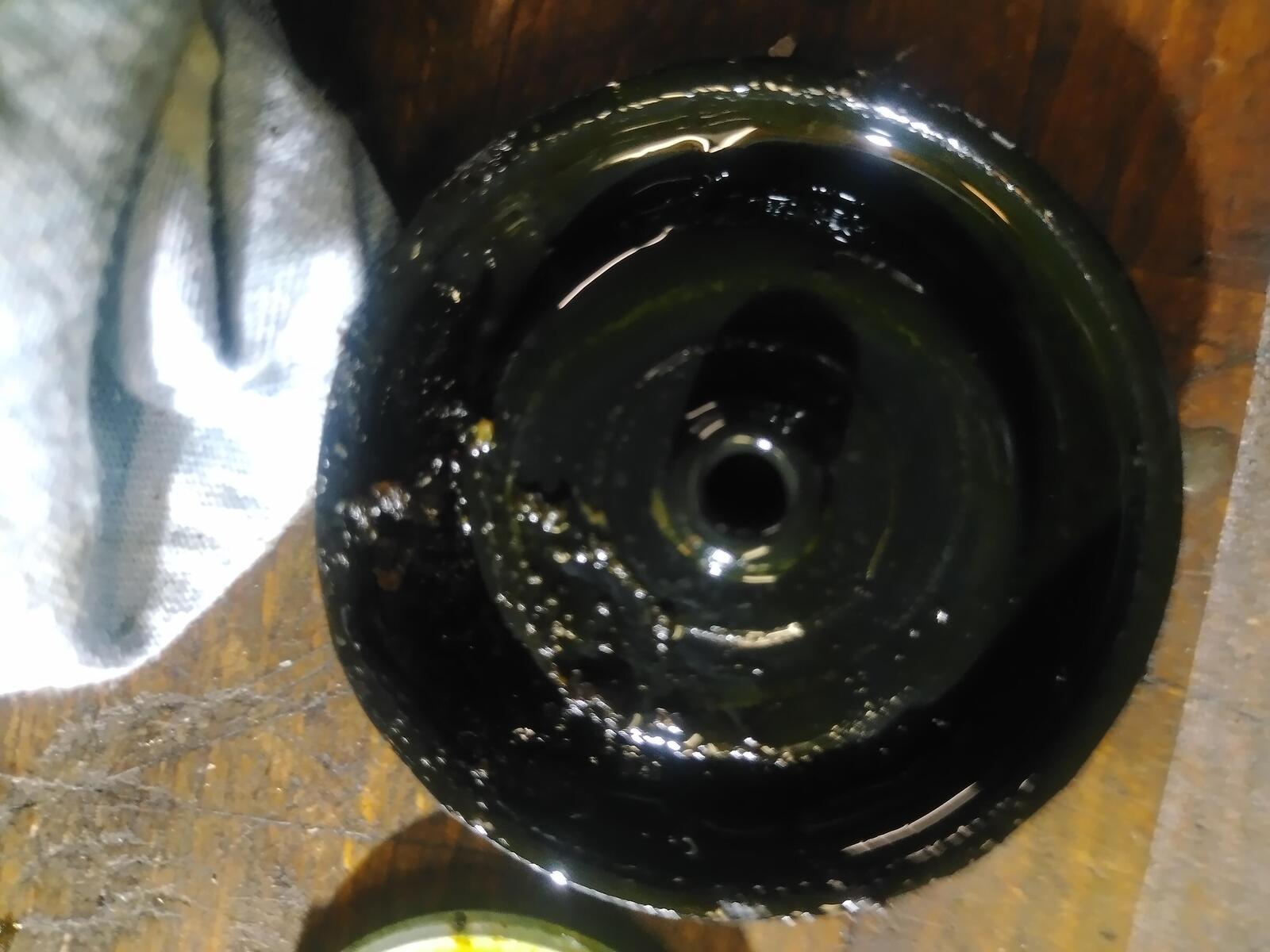

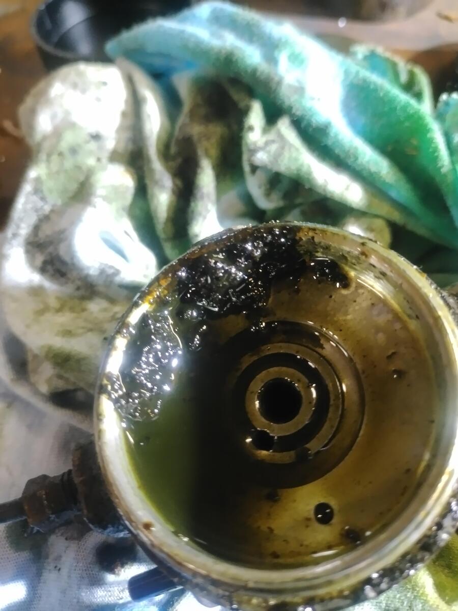

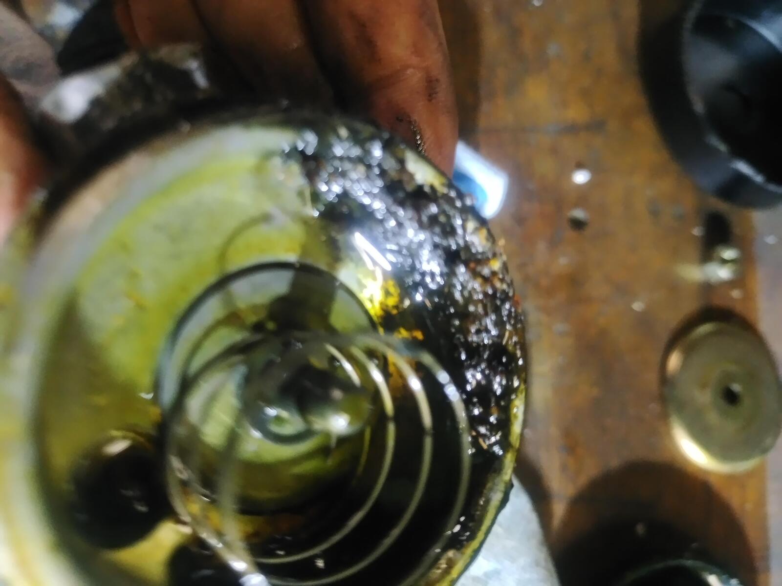

Am 20.5.2023 um 18:14 schrieb Chöschi:
@schwinge du hast ja wohl schon ein paar Höhenkorrektoren Revidiert, ist das Normal?
large.IMG_20230520_175844.jpg.066ea810538fa65c85001be3c133e98f.jpglarge.IMG_20230520_175851.jpg.f1a57b99f7a53687d29b4bad8134ecea.jpglarge.IMG_20230520_175854.jpg.4021764081bdba6209eaa554b4ec5222.jpglarge.IMG_20230520_180252.jpg.700c1a5db162d4af434dd1dc0b434c4f.jpg
Moin, ich hatte mal bei einem CX, der sehr lange stand ein ähnliches Bild. Allerdings noch rostiger, die Blechplättchen waren zur Hälfte weggerostet. Auch der LHM Behälter war am Boden angerostet.
Vielleicht hatte auch mal jemand den LHM-Behälter mit dem Wischwasserbehälter verwechselt?
Grüße Sebastian
