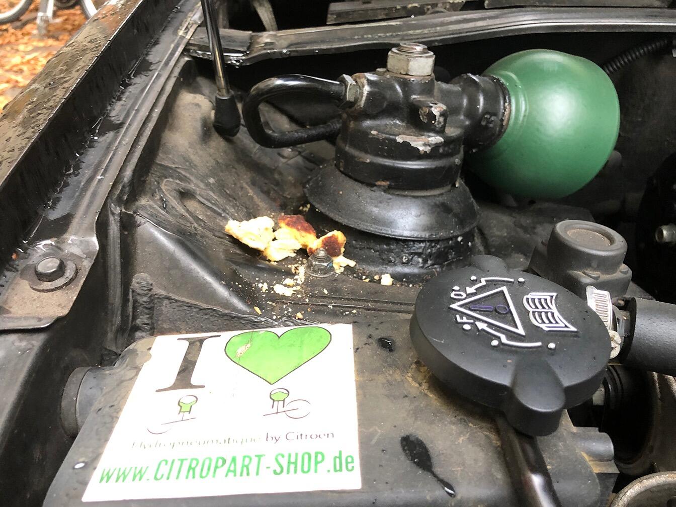

13. Oktober 20233 J. Heute mal wirklich mit Keks: rechts Haselnüsse, links Keks, draußen nur Kännchen. Die Eichhörnchen wollen wohl was süßes zum Nachtisch …
13. Oktober 20233 J. Ersteller Dem Domlager gehts gut, scheint ein einige Jahre altes elastomer.eu-Teil zu sein. Der Kragen ist wohl nur locker geworden.
13. Oktober 20233 J. vor 4 Stunden schrieb jens-thomas: Sitzt das Domlager schief oder habe ich einen Knick in der Optik? Die überholten Domlager sind vor sechs Jahren neu reingekommen. Der Schrägstand liegt wohl daran, dass der Wagen komplett unten ist. Der Winkel verändert sich je nach Ein-/Ausfederungszustand.

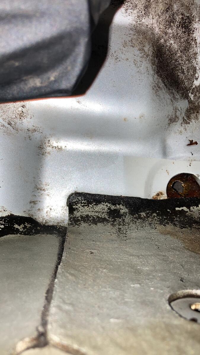

24. Oktober 20233 J. Ersteller Der Winter kommt. Höchste Eisenbahn, Vorräte anzulegen. Beim Konservieren findet man die interessantesten Sachen, der halbe vordere Längsträger war voll. Auch zu sehen: Der vorherige Konservateur hat diesen Hohlraum leider nicht gefunden.
24. Oktober 20233 J. Ähnliches Beispiel, zugeschweißter Ablauf den ich erst wieder frei bohren musste.
