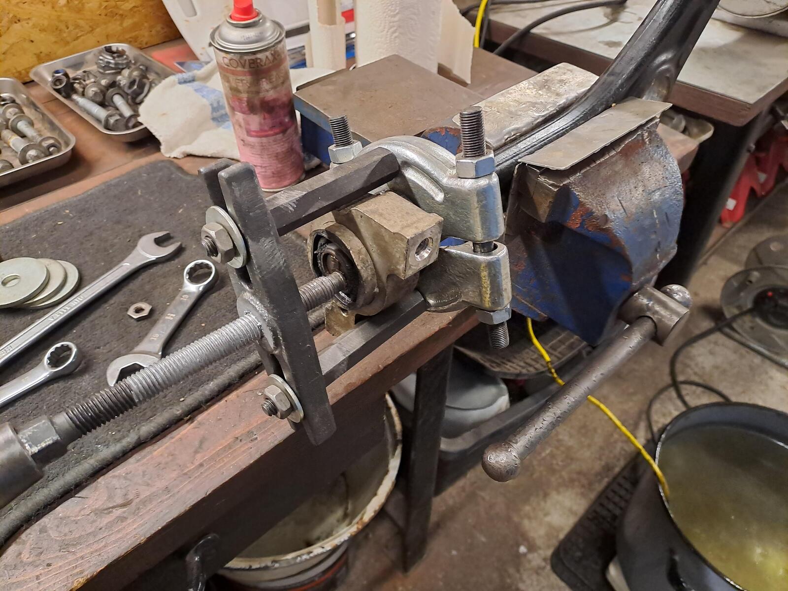

Zum Thema hintere Querlenkerlager, ich habe die beim X7 mit einem handelsüblichen Lagerabzieher ganz ohne Winkelschleifer runter bekommen. Auf jeden Fall eine Methode die auch funktionierte und ich so vorher noch nie gemacht hatte. Der Abzieher baut durch die Gewindestangen genug Druck auf den Innenring aus um den runter zu zerren.
