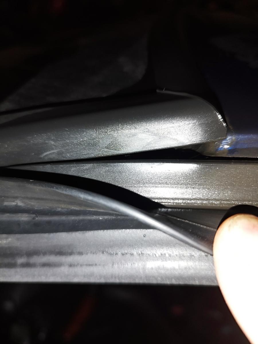

Tja. Wo fängt man an, wo hört man auf. Wenn ich es so machen würde, als wäre es mein Fahrzeug, würde das niemand bezahlen wollen.
Daher passiert jetzt, was kurzfristig umsetzbar ist und wenigstens ein Jahrzehntlang halten sollte. Rost abrasiv weitestgehend entfernt. Passiviert. Erste Lage dünnflüssigste Zinklamellenfarbe gerade aufgetragen. Eine zweite folgt noch. Dann zweimal Brantho nitrofest. Da bleibt aber ein Streifen frei, wo dann die Scheibe geklebt wird. Vor dem Scheibenkleben wird der freie Streifen Zinkfarbe fast bis aufs Blech weggeschliffen um eine gute Verbindung sicherzustellen. Karosserieprimer drauf. Dann Scheibe geklebt. Vor dem Verkleiden dauerelastisches, kriechfähiges, transparentes Hohlraumwachs um die Scheibe verteilt.

Sieht gut aus dein Ergebnis. Und wird mit allergrößter Sicherheit dem Rost hier ein schweres Leben machen. Mit punktuellem Strahlen entsteht zweifelsfrei ein durchaus stark erhöhter Mehraufwand. Allerdings schrieb ich deshalb von dem "Turbo Igel". Das war mal vor Jahren ein Tip der Oldtimer Praxis und ich kann dem nur zustimmen das es nach Nutzung genauso porentief entrostet wie Strahlgut. Auch wenn es jetzt hier kein Einsatz findet kann ich es jedem nur sehr empfehlen. Ich nutze es oft und gern und die Kosten von etwa 20€ sind überschaubar.
Meinst du das Brantho keine tragfähige Schicht für Scheibenkleber gewährleistet? Meine bisherigen Erfahrungen sind extrem belastbare Lackierungen mit hoher Anhaftung nur wäre ich mir bei einer Frontscheibe da auch unsicher. Da wären 2K Epoxy Lacke wohl das geeignetste. Ich würde es vermutlich in dieser Situation ähnlich wie du machen.
Das mit der Scheibe ist ein schwieriges Thema. Es gibt Hersteller die das bewegen explizit verbieten, wobei ich denke das dies insbesondere bei moderneren Fahrzeugen eine größere Rolle spielt. Manche Karossen sind so weich da sieht man richtig wie sich Spaltmaße verschieben. Wahrscheinlich kann man den XM generell ohne Scheiben fahren. Das waren ja so Umstellungsphasen wo viel noch Scheibengummi als Festhaltemittel dienten.
Direkt auf Blech und mit entsprechender Trockenzeit vermutlich schon. Das hier nicht sparsam dazwischengepinselte Zinkzeug dürfte die Haftung deutlich herabsetzen - und Zeit ist auch nicht wirklich vorhanden.
Morgen früh fahr ich zum Scheibenmann meine fürs Lager bestellten Windschutzscheiben holen. Und wohl auch die für das abgelichtete Fahrzeug, dann kleb ich die selbst rein, wenn das Brantho zufriedenstellend getrocknet ist (dauert bei den Temperaturen ein paar Tage). Dazu wird der Zink runtergeschliffen (ich habe den Bereich in dem die Scheibe verklebt wird vor dem Brantho pinseln abgeklebt), Karosserieprimer drauf, Scheibe aufgeklebt. Einmal Hohlraumwachs ringsrum gepustet. Fertig.
