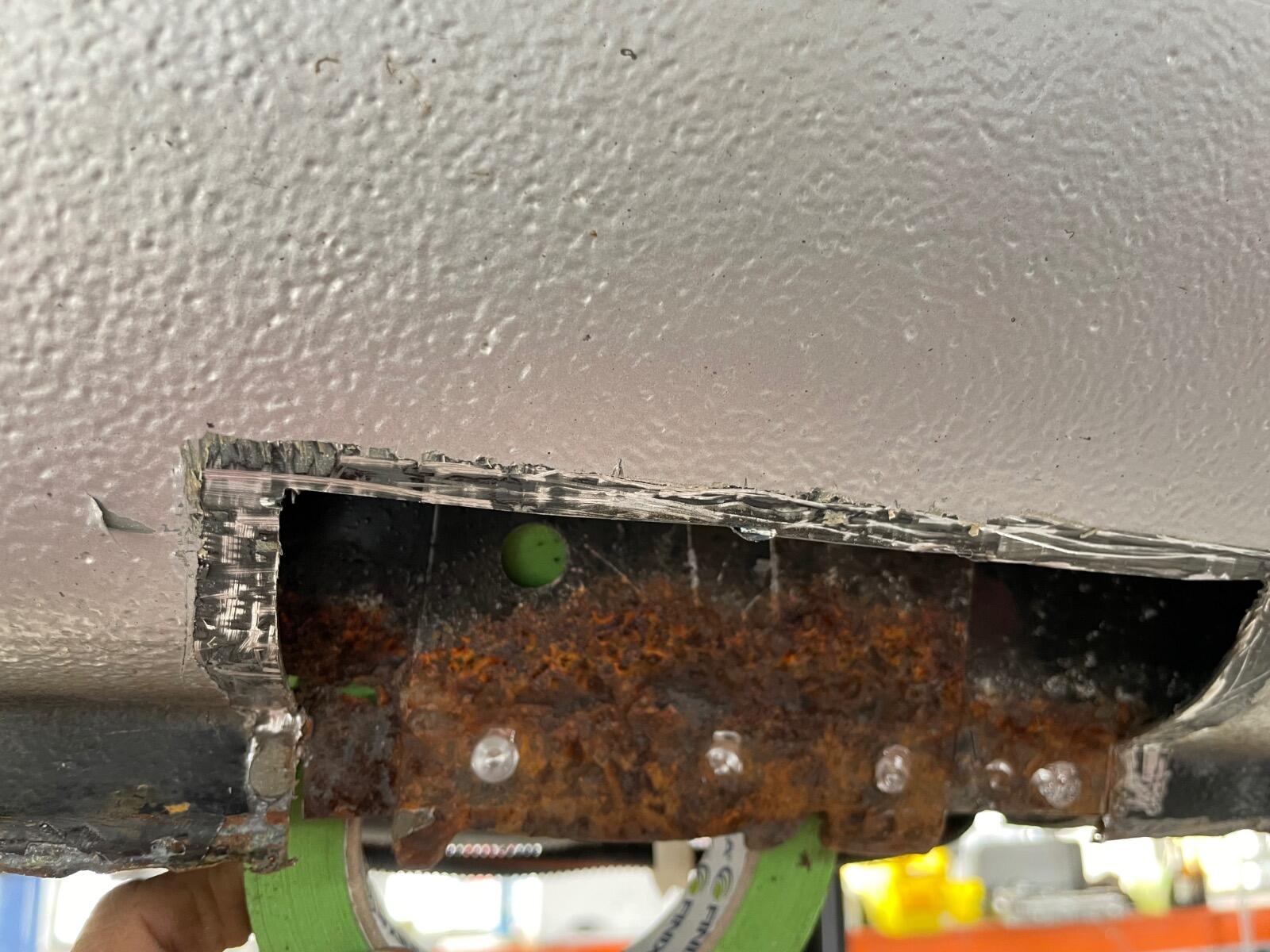

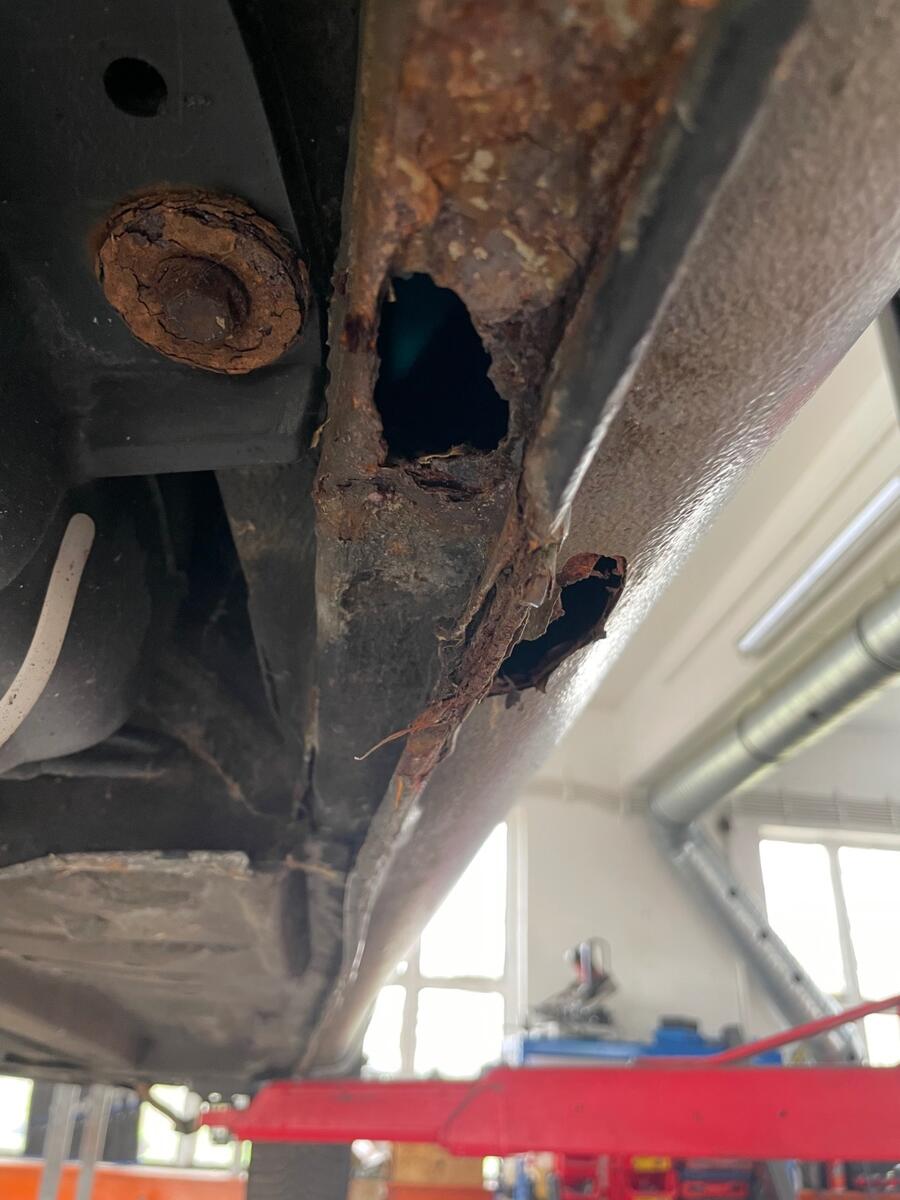

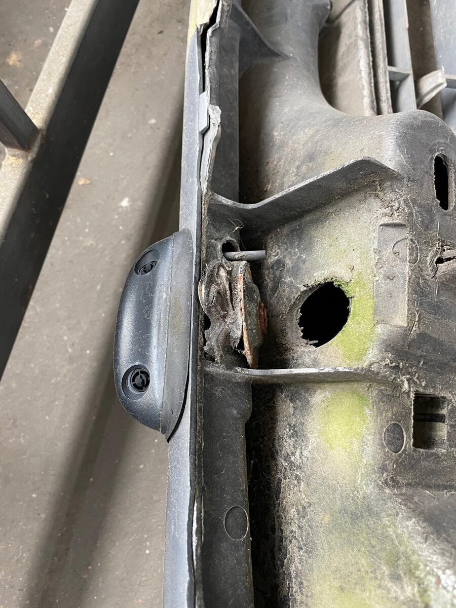

Heute endlich die Bleche rausgeschnitten ( Xantia hinten rechts, muss mal ein netter kleiner Schaden gewesen sein). Mäusenest gefunden 😎
Nur fürs Protokoll, das ist der 2.0 16V Break, der dann endlich wieder an den Start gehen soll.

Dagegen schaut mein linker Schweller ja noch richtig gut aus :D
Genau die Ecke hatte mein X 1 Break rechts auch..... links wie neu an selber Stelle
vor 14 Stunden schrieb Kroack:
Links ist mit LHM gut konserviert.
Ansonsten sieht die Karosserie ganz gut aus.
Halt das übliche Problem mit den drei Blechen übereinander. Sah beim C8 genauso aus, und hat für die Wagenheberaufnahme ein neues, ebenso dickes Blech bis etwas weiter rein in den Schweller bekommen. Und danach Fluidfilm. Hinten muß ich dasauch nochmachen. Der Steinschlagschutz hat halt Bläschen, ist von Innen durch.
Jens

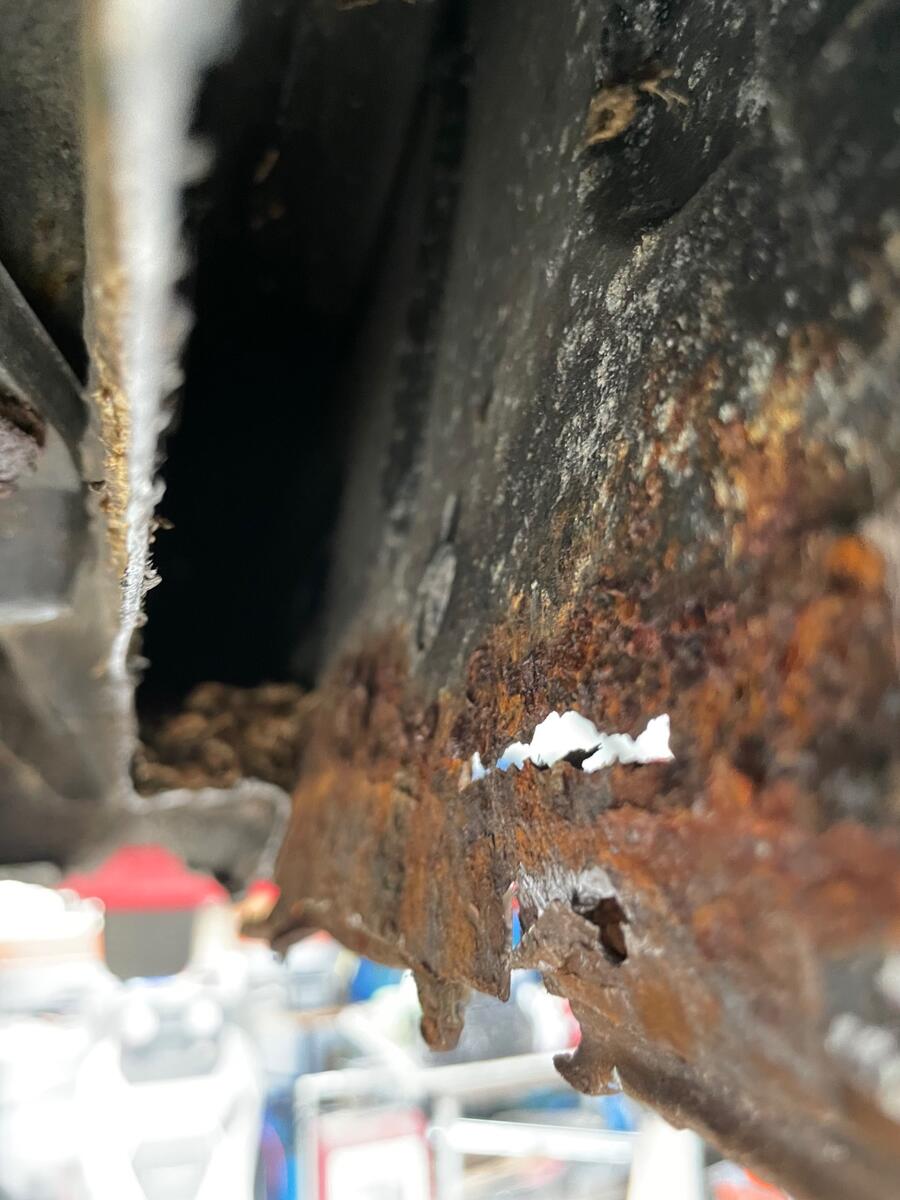

Am 15.3.2024 um 15:25 schrieb Ebby Zutt:
Haste schon versucht vom jetzt offenen Schweller nach hinten durch den Radkasten zu stechen? Ich glaub da geht was!
Wir haben von hinten im Radkasten geklopft, sah soweit gut aus. Die Akkus vom Endoskop waren leer, Montag vor dem Blech einschweißen guck ich noch in alle Richtungen, auch ob ich mit Stochern und Druckluft das Mäusenest komplett weg habe
Nun, es ist mehr Schein als sein:
Stand der Wagen im Wasser😉
Könnte noch so Düsenzeug rumfliegen haben
vor einer Stunde schrieb HDI JUNKIE:
Nein, lange draußen unter einem Baum. Ich hatte keine Zeit mich drum zu kümmern und die Hebebühne war besetzt.
