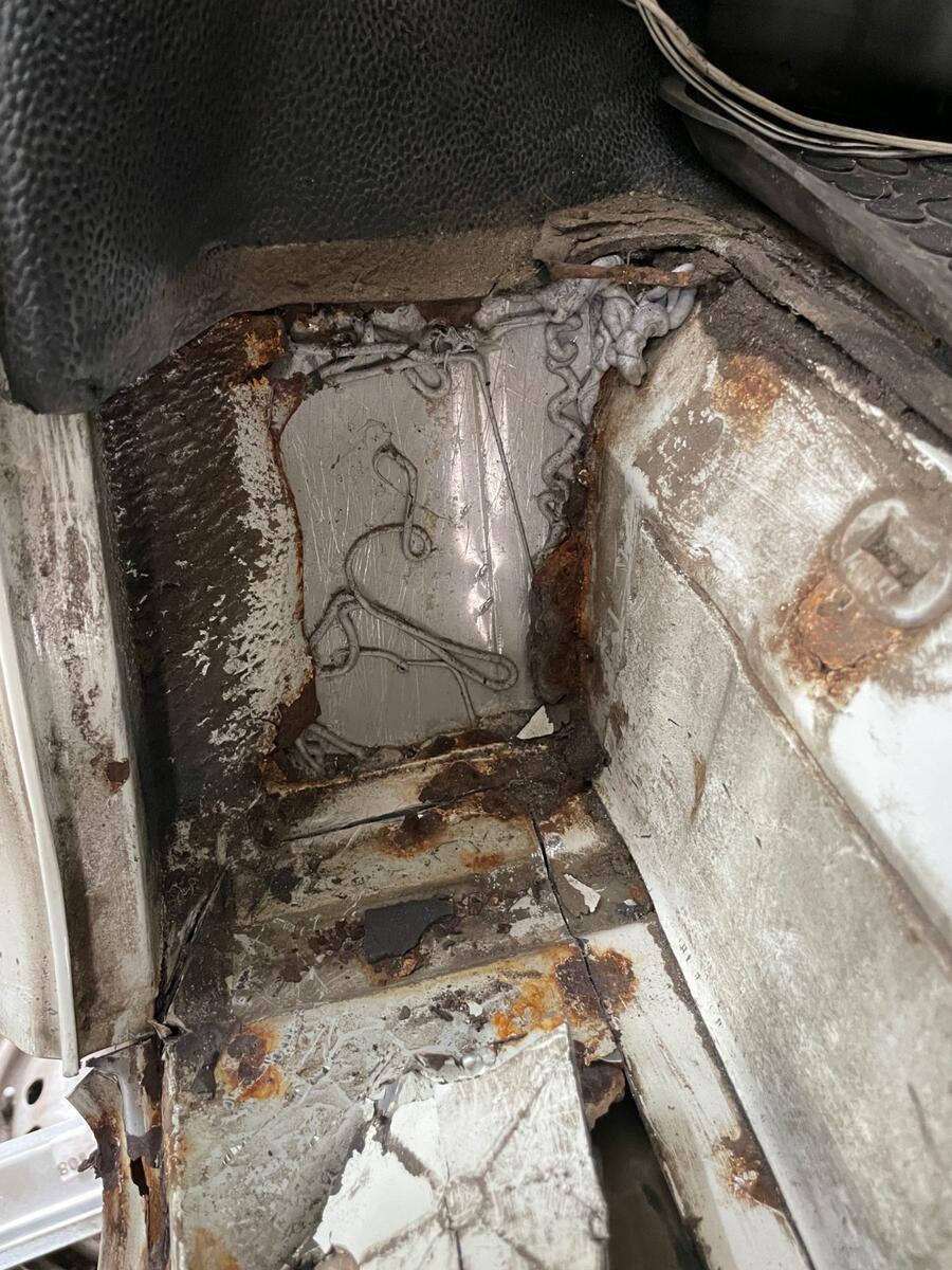

HUfähige Reparatur kam zum Vorschein, weil der ganze Einstieg durchgefault ist.  (T4)
Gott gebe, dass es klebe
Gut geklebt hält manchmal länger, als schlecht geschweißt...😎
Ach Du meine Güte 😳 ! Ist das ein Bild von einem Xantia, Ebby ?
Gerade entdeckt: T4 soll heißen VW ?
Bearbeitet ( von Nihonnezumi)

vor 1 Stunde schrieb Nihonnezumi:
T4 soll heißen VW ?
Ja, Auweh; ich hab dem Chris geholfen, auf der 2. Bühne war noch ein Benz. Da hab ich an dem Bus die Flex & das Multitool geschwungen, bis mein 2. Xantia auf die Bühne konnte.
Ich lerne.
