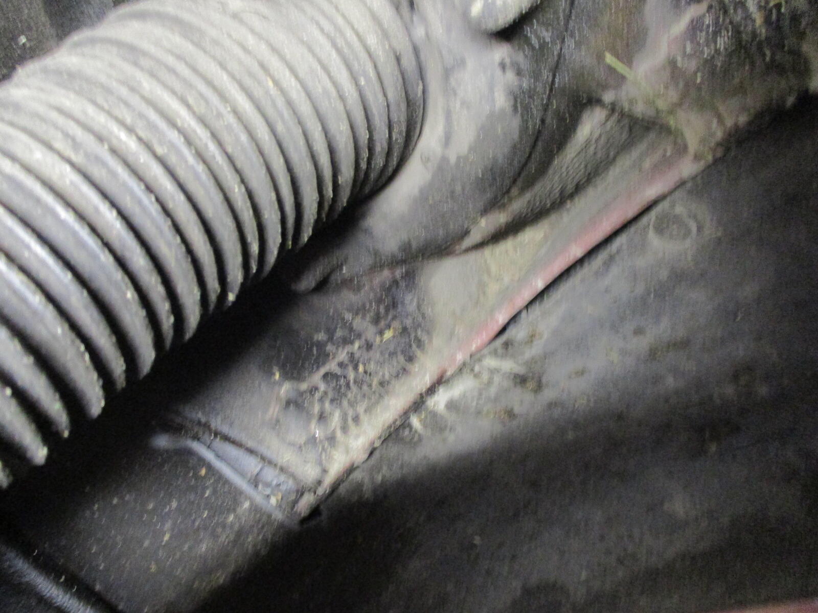

Intereressanter finde ich da schon den Blick in den Schweller.
- meine Parole: Besser sauber abgedichtet als lausig draufgebraten.
