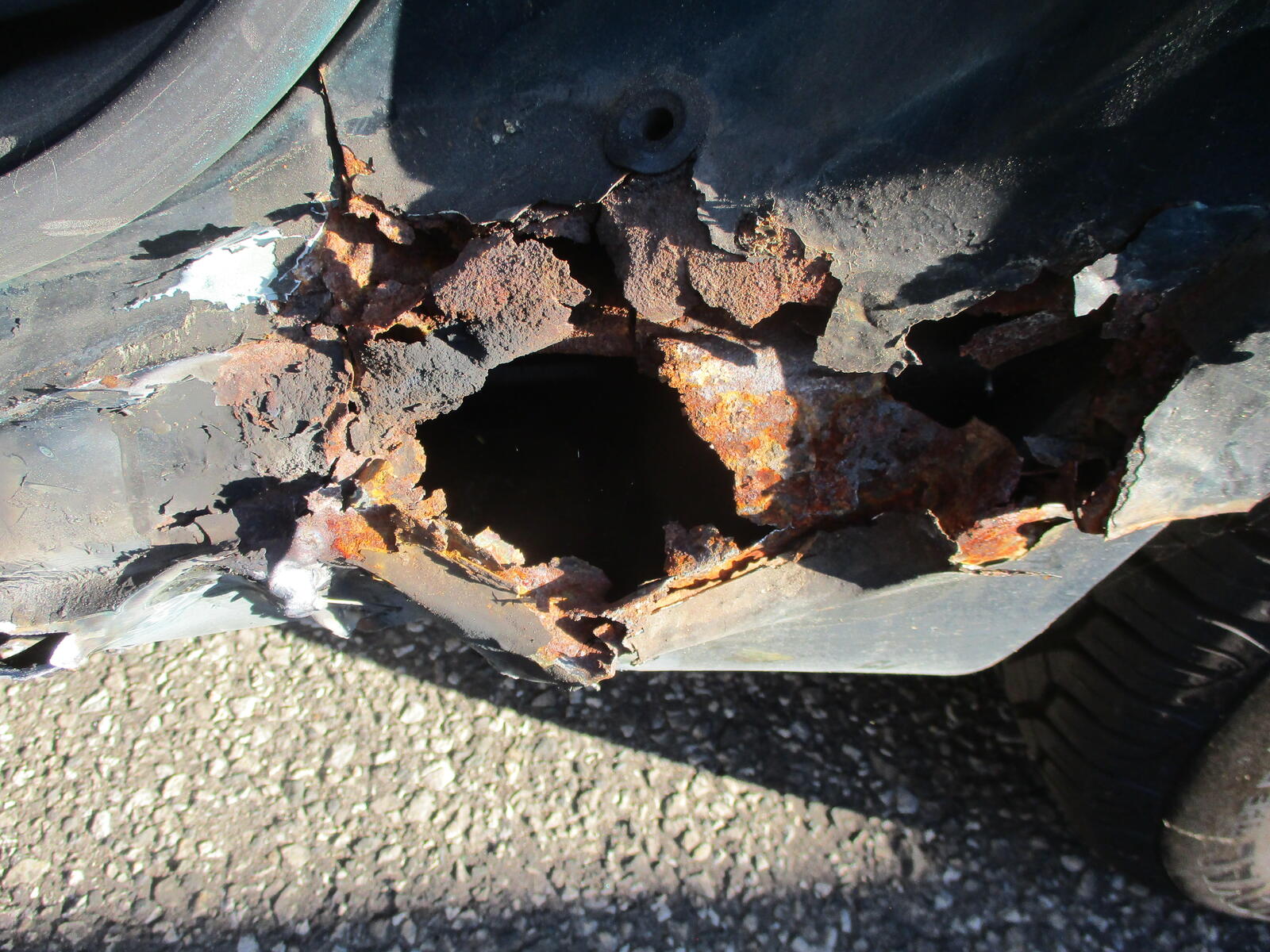

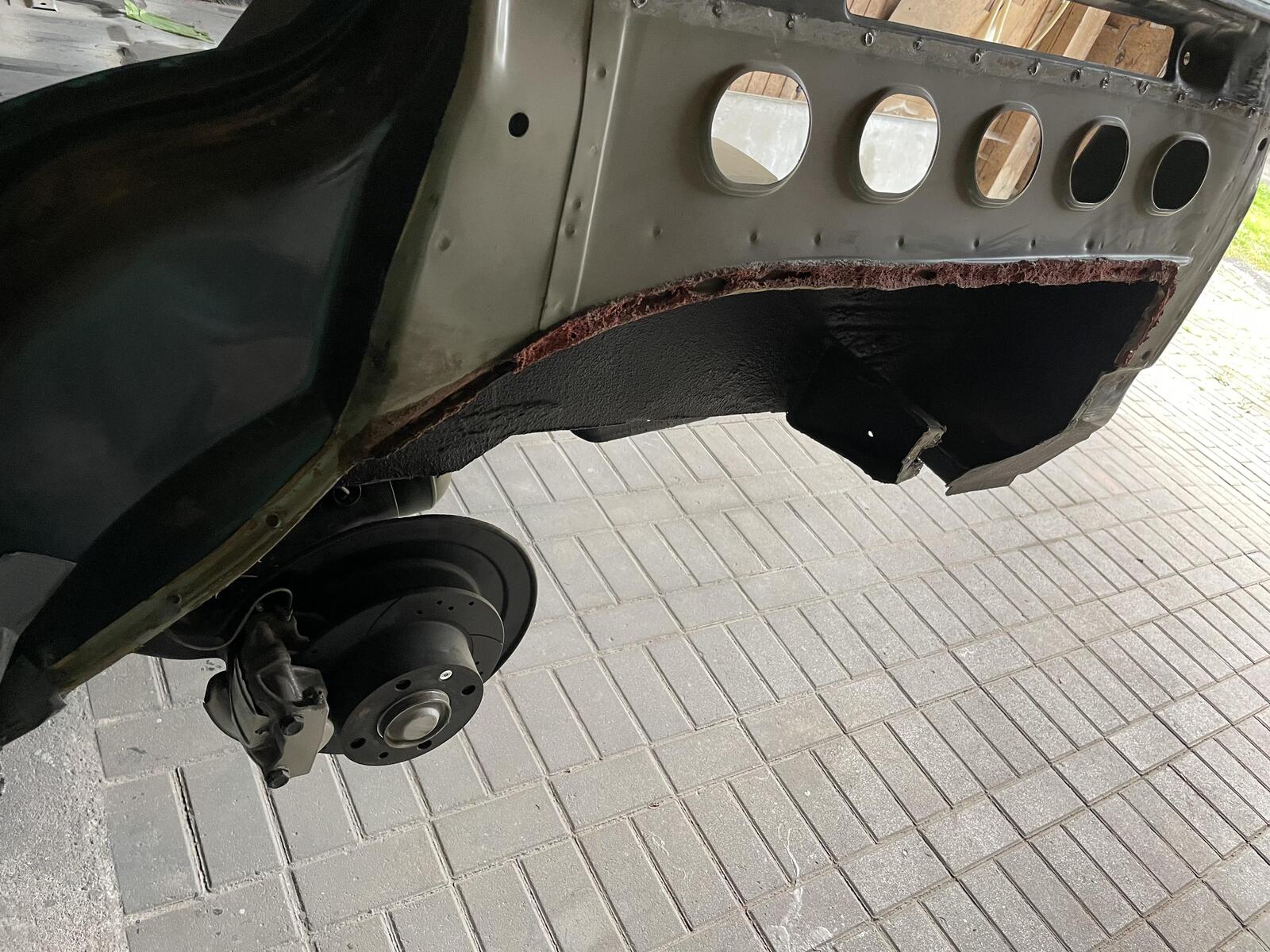

large.IMG_2190.jpeg.df8c3ce15ff6a800af4596dafefa51d3.jpeglarge.IMG_2191.jpeg.c2714f9113b4a9e2c278b3085f286737.jpeg
so sieht ein 35 Jahre alter bx aus der 20davon in einer Scheune hause. die spitze unten war etwas rostig. Wir müssen nur das Seitenbech ersetzen weil es beulig/wellig war, ausbeulen war nicht.
Weiß irgendwer was das Rote Dichtkram/Schaum genau ist?
Würden es gerne wieder verwenden wenn es etwas ähnliches gibt.
Das Schaumzeug am besten entfernen und dann vor dem Ansetzen des Seitenteils Karosseriekleber auftragen.

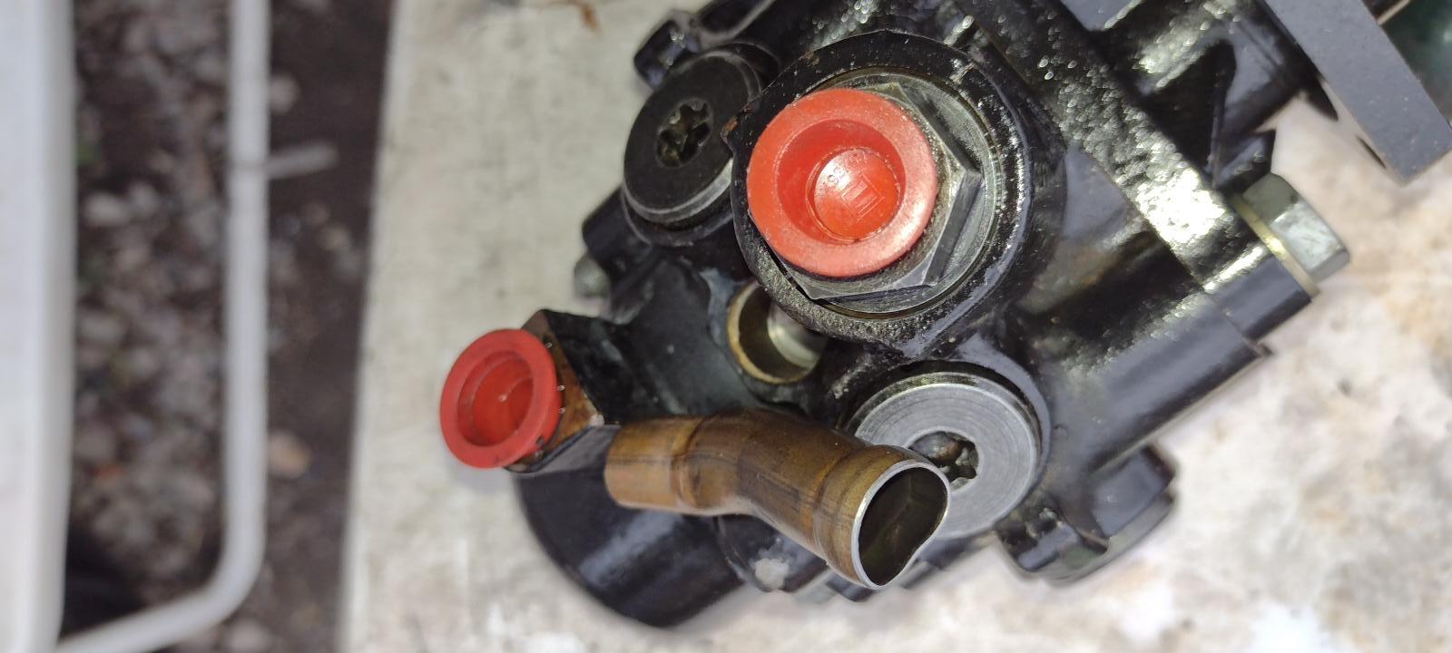

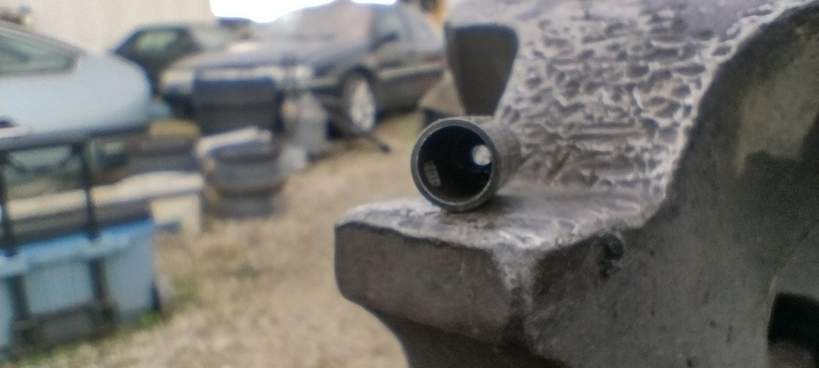

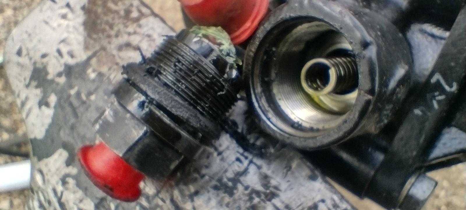

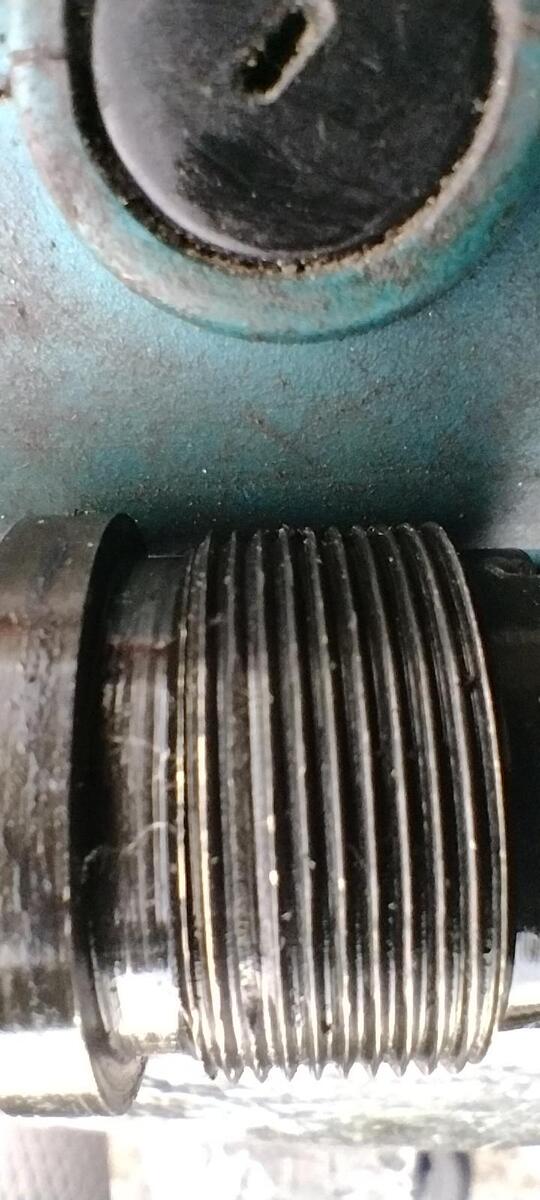

Ich habe mal wieder eine mir als Tauschteil zugeschickte Hydraulikpmpe geöffnet.
Der eine leckende Stopfen war bombenfest eingeschraubt und mit mindestens 2 verschiedenen Mittelchen verklebt.
Immerhin sind die meisten Gewindegänge noch vorhanden:
In diesem Pumpenkolben wäre ein Rückschlagventil, bestehen aus einer Kugel und einem Halter. Beides ist spurlos verschwunden. Folge ist, daß die Pumpe keinen Druck mehr aufbauen kann, deswegen hat der Einsender das Abdichten wohl aufgegeben. Ohne seine Mühen mir gegenüber mit einem Wort zu erwähnen
(In einer anderen Pumpe, auch von einem V6, habe ich mal eine Stahlkugel zuviel gefunden, die hatte das Innenleben komplett zerstört... in Verbindung mit Kolben aus einer nicht-V6-Pumpe, was ebenso zur Zerstörung führt. Da hatte jemand offensichtlich den Überblick verloren, ebenso ohne ein Wort darüber zu verlieren, daß er die Pumpe geschrottet hatte.)
Außerdem fiel beim Auspacken der Ansaugstutzen heraus: An beiden Enden gründlich zerdellert, irgendwie war da beim Ausbau wohl was im Weg.
Leute, bitte laßt diese Dichtversuche sein, wenn ihr nicht genau wißt was ihr tut.

vor 5 Stunden schrieb BxArnie:
Das wird ein Schutz sein, damit die Blechteile nicht aneinanderklappern und das Radhaus Richtung C-/D-Säule gegen Schmutz abgedichtet ist.
Würde, wie bx-basis auch einen mordernen Karosseriekleber verwenden - der dichtet das Radhaus nach oben ab und hält die Bleche auf Abstand.
Ok danke
Das Schaumzeug ist auch eine Klebe-Dichtmasse, aber die poröse Struktur ist letztendlich nicht der Weisheit letzter Schluß.
