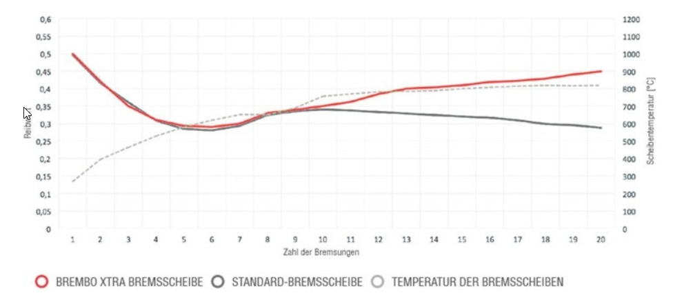

12. September 20242 J. vor 21 Minuten schrieb TurboC.T.: Etwas Lesestoff für diejenigen, die nur an ein optisches Gimmick glauben... https://www.brembo.com/de/company/news/gelochte-oder-gerillte-bremsscheiben Ach so, und Fahrzeughersteller, die so etwas ab Werk verbauen, sind natürlich wie ihre Kundschaft dämlich Naja, wenn sich durch das Marketinggeschwurbel durchgearbeitet hat, liest man dass gerillte Scheiben für extreme Ansprüche (wie einfache Passagen auf Rennstrecken) eine bessere Haltbarkeit gegenüber Rissbildungen bieten. Wie auch die gelochten Scheiben sollen die gerillten Scheiben die Hitze besser abführen. Und auch wichtig: Zitat Die (gelochten) Bremsscheiben Brembo Xtra sind außerdem teilweise auch aus ästhetischen Gründen für manche interessanter: viele Autofreaks sehen gelochte Scheiben als Synonym für Sportlichkeit an. Ein Sicherheitsfeature haben gerillte Scheiben aber. Wenn die Rille weg ist, muss die Scheibe spätestens getauscht werden. Ab der 11. Bremsung sind bei Brembo die gelochten Scheiben besser: Interessant finde ich, dass nur Temperatur der Bremsscheiben geschrieben wird und nicht unterschieden wird. Also scheint sich die Temperatur bei beiden Scheiben gleich zu entwickeln. Wo ist da bitte die schnellere Hitzeabfuhr der gelochten Scheibe? Viele Grüße Fred
12. September 20242 J. Wer es schafft die hinteren Bremsscheiben seines BX auf rund 800°C zu bringen und zu halten hat also einen echten Vorteil...

12. September 20242 J. @Kugelblitz Im "Marketinggeschwurbel" steht auch noch folgender Punkt (den ich auch nicht zum ersten Mal lese oder höre): Zitat Genauso wie Wasser abweichen kann, werden auch die Gase, die sich durch die Hitzeentwicklung während der Bremsungen zwischen Bremsscheiben und -belägen entwickeln, dank der Bohrungen und Rillen besser abgeleitet. Diese Gase können beim Verbrennen der Kunstharze, aus denen das Reibmaterial besteht, entstehen. Sie können bei hoher Hitzeentwicklung zu Fading führen, einem Phänomen, das den Reibungskoeffizienten zwischen Bremsscheibe und –belag und damit die Wirksamkeit der Bremse verringert. Die Bohrungen und Rillen auf den Bremsflächen bewirken ein rasches Abstoßen dieser Gase und ermöglichen es damit, wieder rasch zu optimalen Bremsbedingungen zurückzukehren.

13. September 20242 J. vor 12 Stunden schrieb TurboC.T.: @Kugelblitz Im "Marketinggeschwurbel" steht auch noch folgender Punkt (den ich auch nicht zum ersten Mal lese oder höre): Mag sein, aber wie du an den Kurven sehen kannst, zahlt sich die gelochte Bremsscheibe erst ab der 11. Vollbremsung aus. Da geht der Reibwert dann nämlich bei der Standardscheibe von 0,35 auf 0,3 runter, während er bei der gelochen Scheibe bis zur 20. Vollbremsung auf 0,45 steigt. Und da sind wir wieder beim Thema: Wer macht 10 Vollbremsungen am Stück? Nicht mal beim Fahrsicherheitstraining wird die Bremse einer solchen Belastung ausgesetzt. Und dann wäre da noch mein Mathelehrer, der fragen würde: "0,45 was? Kamele? Ochsen?" Und da hat er vollkommen recht, Brembo hätte hier mal eine Einheit angeben können. Ich bleibe dabei: für den Otto-Normal-Verbraucher sind die gelochten oder gerillten Scheiben verzichtbar, weil er seine Bremsen nie in die Belastungsregionen bringt, in denen sie die beschriebenen Vorteile ausspielen können. Auf der Rennstrecke machen solche Scheiben sicher Sinn. Auf der Rennstrecke. Viele Grüße Fred :)
13. September 20242 J. vor 51 Minuten schrieb Kugelblitz: Und dann wäre da noch mein Mathelehrer, der fragen würde: "0,45 was? Kamele? Ochsen?" Und da hat er vollkommen recht, Brembo hätte hier mal eine Einheit angeben können. Haben sie doch? Dort steht ganz klar dass es der Reibwert ist, evtl. besser bekannt/verständlich als "Reibungskoeffizient". Willst du da noch extra das Formelzeichen für haben? Das wäre dann nämlich "f" oder "µ". Bearbeitet (13. September 20242 J. von Chöschi)

13. September 20242 J. vor 8 Minuten schrieb Chöschi: Haben sie doch? Dort steht ganz klar dass es der Reibwert ist, evtl. besser bekannt/verständlich als "Reibungskoeffizient". Willst du da noch extra das Formelzeichen für haben? Das wäre dann nämlich "f" oder "µ". Auch der Reibungskoeffzient hat offensichtlich eine Einheit, wie du richtig festgestellt hast. Die kann man doch angeben.
