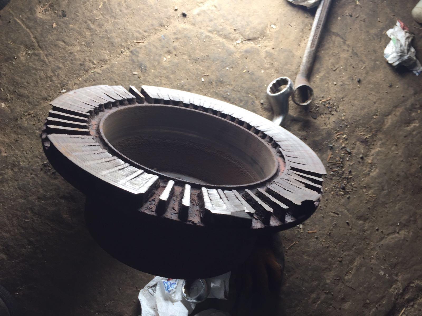

Ich habe natürlich auch Bilder des Grauens 😜 dodge ram hintere bremsscheibe
wenn die kolben festhängen und der gesamte Druck auf einen (noch gängigen) Kolben geht

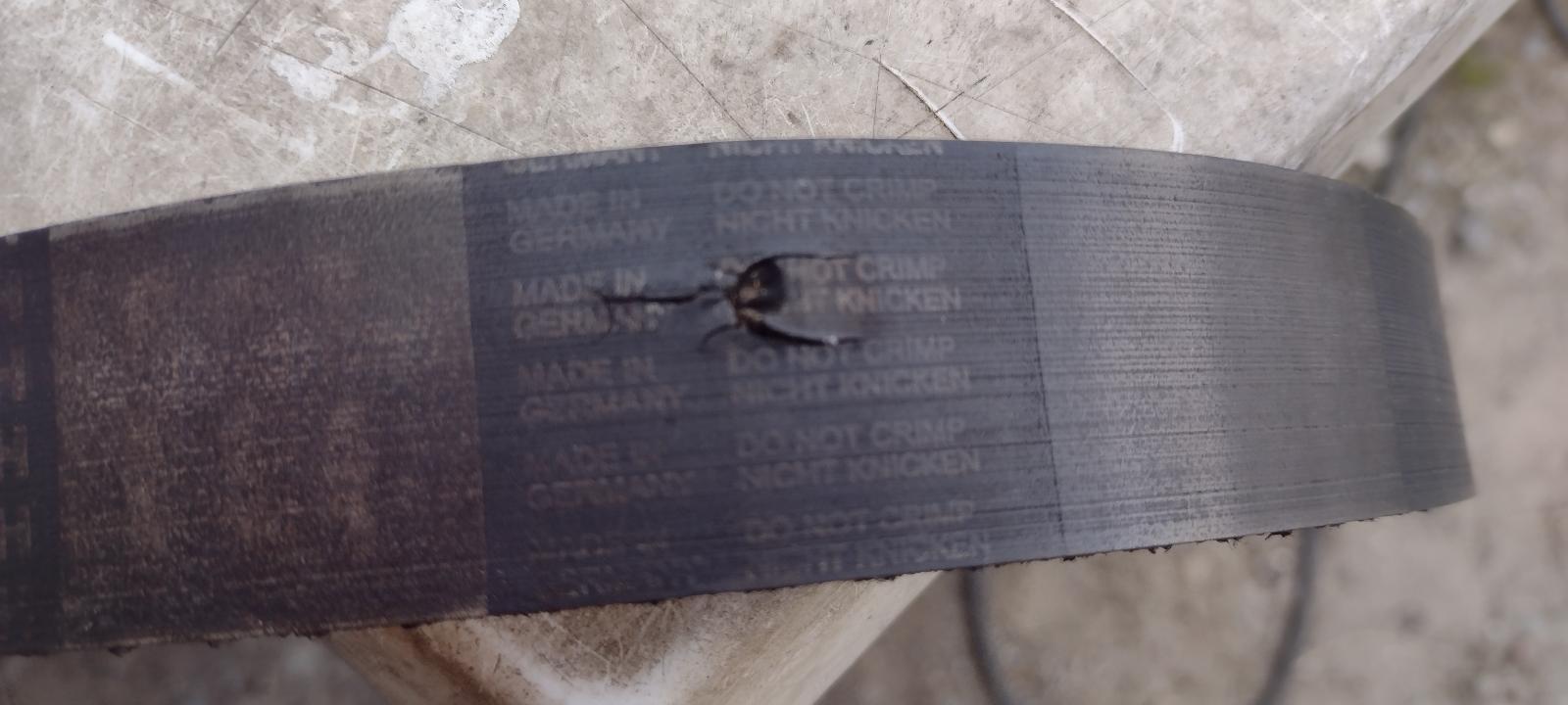

Hier mal wieder was zum Thema:
Zahnriemen eines ES9J4, 9 Jahre alt, 70.000 km gelaufen.
Die Prellmarke geht komplett durch den Riemen und sieht aus, als wäre da eine Schraube reingeraten. Was gut dazu paßt: 4 Schrauben der Zahnriemenabdeckung fehlten, die übrigen waren nicht festgezogen, die Wasserpumpe mit anderen, kürzeren Schrauben als original befestigt, die auch locker waren, besonders die eine deren Gewinde herausgerissen war.
Beschädigungen der Laufräder habe ich nicht gefunden. Der Zahnriemen des ES9J4 ist mehr als roßzügig dimensioniert, das dürfe dem Motor das Leben gerettet haben.
Aufgemacht hab ich das wegen fragwürdigem Motorlauf und Verdacht auf schlecht eingestellte Steuerzeiten. Tatsächlich waren viele bunte Markierungen angebracht worden, der Monteur hatte also offensichtlich nicht begriffen, daß man die Wellen abstecken muß - alle 4 Nockenwellen waren um rund 5° versetzt.
Bearbeitet ( von TorstenX1)
vor 29 Minuten schrieb TorstenX1:
Vielleicht dachte er auch das sei so simpel wie bei Volvo; da ist nichts zum Abstecken vorgesehen, man muss also mit bunten Markierungen arbeiten.
vor 21 Minuten schrieb Dr.Jones:
Wenn Volvo Ende der 90er noch solche Motoren gebaut hat, waren sie der Zeit (und sicher auch den Abgasvorschriften) deutlich hinterher.
vor 2 Stunden schrieb TorstenX1:
Jedes Auto mit Kurbel- und Nockenwellensensor sollte bei 5° einen Fehler melden. Aber erstaunlich, was das System Zahnriemen aushält, das Loch scheint den Riemen nicht weiter gekratzt zu haben.
