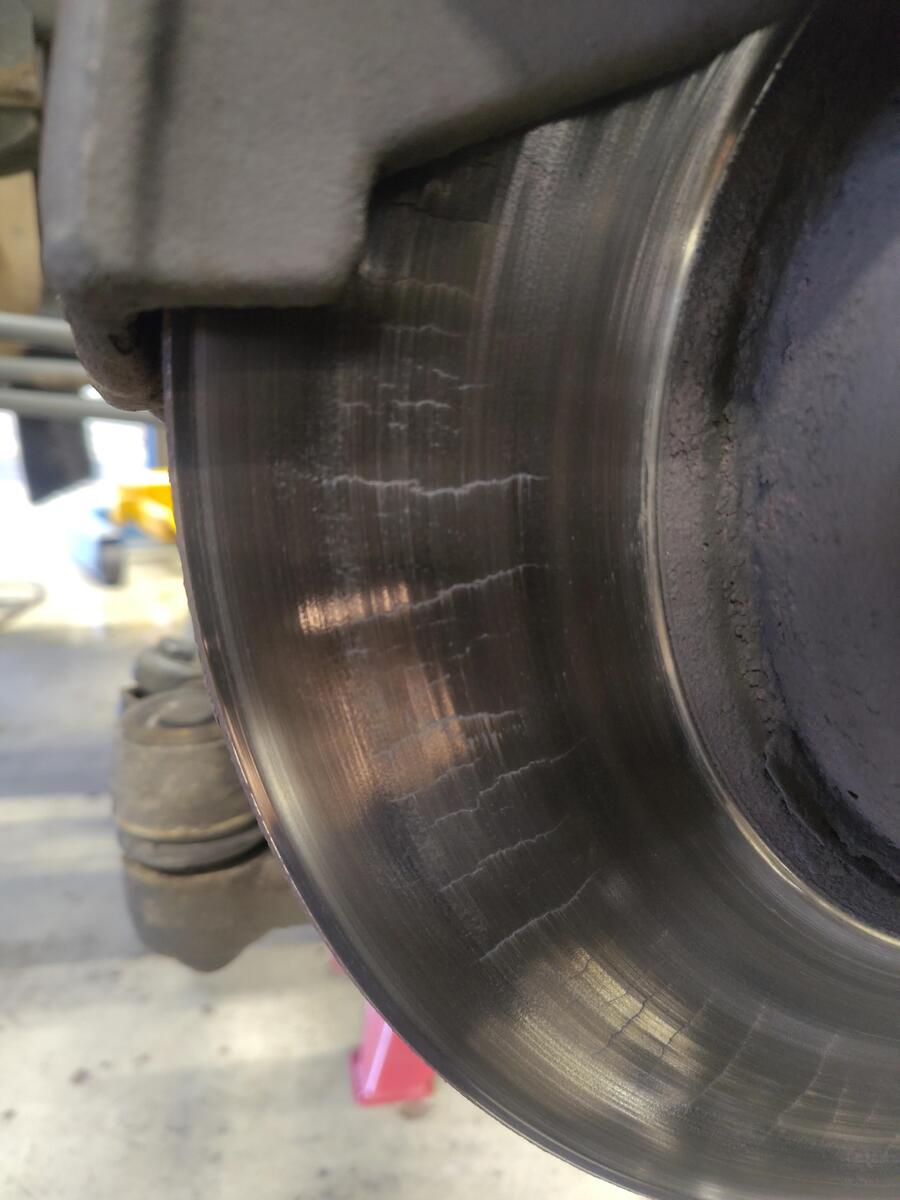

Mal ein paar lustige Bilder aus dem letzten Monat:
large.IMG_20250128_170515.jpg.217f70c3f22c73decbf1ca565e57be6a.jpglarge.IMG_20250128_170517.jpg.c18d19d3b56c460e09440b843965291c.jpglarge.IMG_20250128_170522.jpg.04e77993908badca8408eb00a7f11785.jpglarge.IMG_20250128_170527.jpg.a5bb5988d5bff9ed2e81898bca68fe92.jpglarge.IMG_20250128_170540.jpg.08e5e15eff41a1195043cc2e8ed8307a.jpglarge.IMG_20250205_075731.jpg.8f7fb20db58e016e95c8251c656ae4a3.jpglarge.IMG_20250205_075737.jpg.db249feb16697f11eaacea2c0f9bb24f.jpglarge.IMG_20250205_115338.jpg.747d38589ee7571faa26aea9bd6f7f45.jpglarge.IMG_20250205_115345.jpg.5620422bbeaf31d939a80d857958c7ef.jpglarge.IMG_20250212_090040.jpg.0ef5567c11f2962570bfd73ee1c0bef9.jpglarge.IMG_20250212_090043.jpg.b15f4c4790106545e5c7429ef2a2556e.jpglarge.IMG_20250212_090050.jpg.10f8f74ac5e548deb69513e7b2fa8a4f.jpg
Die Bremsscheiben auf den letzten drei Bildern sind übrigens laut Fahrzeughersteller absolut einwandfrei, müssen (=dürfen, da servicevertrag) noch nicht mal nachgedreht werden und man darf einfach so einen Satz neue Bremsbeläge mit diesen Scheiben montieren.
