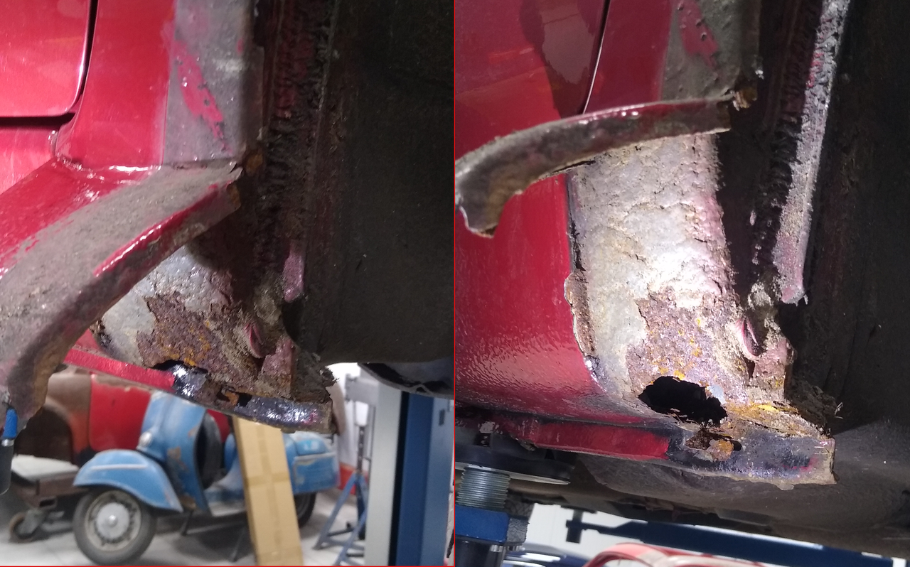

hier Bilder von meinem Xantia.
Vorneweg:
Der Wagen war im Januar/Februar in einer Karosseriewerkstatt, die hinten am Schweller rechts Arbeiten durchgeführt hat. Ziel war es das Auto durch den TÜV zu bekommen, dazu sollten auch die Spritzlappen vorne entfernt werden. Das hat dann nicht stattgefunden. Weil ich mit der Kommunikation mit der Werkstatt eher unzufrieden war und die hintere rechte Tür nach dem Werkstattbesuch nicht zu öffnen war, habe ich für den Unterbodenschutz und die Hohlraumversiegelung eine andere Werkstatt aufgesucht.
Von dieser bekam ich heute morgen einen Anruf mit der Bitte sich das Fahrzeug anzuschauen. Dazu gehören die folgenden Bilder.
Zum Glück hatte ich noch den vorderen Teil des Schwellers, darüber war der Chef recht froh.
Roland
Schönes Loch, sauber unverbastelt. Und noch in der Höhe knusprig. Incl. Kotflügel.
Wird schon wieder werden. Dreck herauspusten und saugen, dann Schweißen, Fluidfilm nach dem Lackieren reinsprühen, hält dann wieder.
Ein Klassiker der Korrossion.
