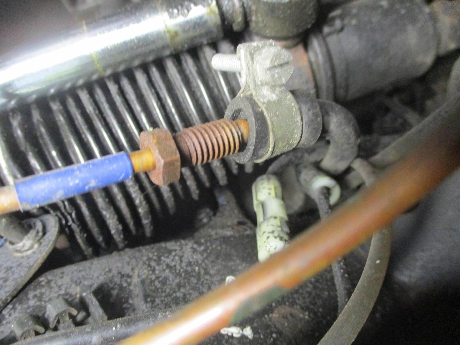

Für ein Flacheisen fehlt hier der Platz zum Drehen, Mutter könnte gehen - M8, auf halbe Stärke runtergeschliffen...
vor 14 Minuten schrieb schwinge:
Bohren ist halt so ne Sache
Stimmt. Hab ich bisher auch hauptsächlich an Holzbearbeitungsmaschinen gemacht. Schön langsam und mit ruhiger Hand.
