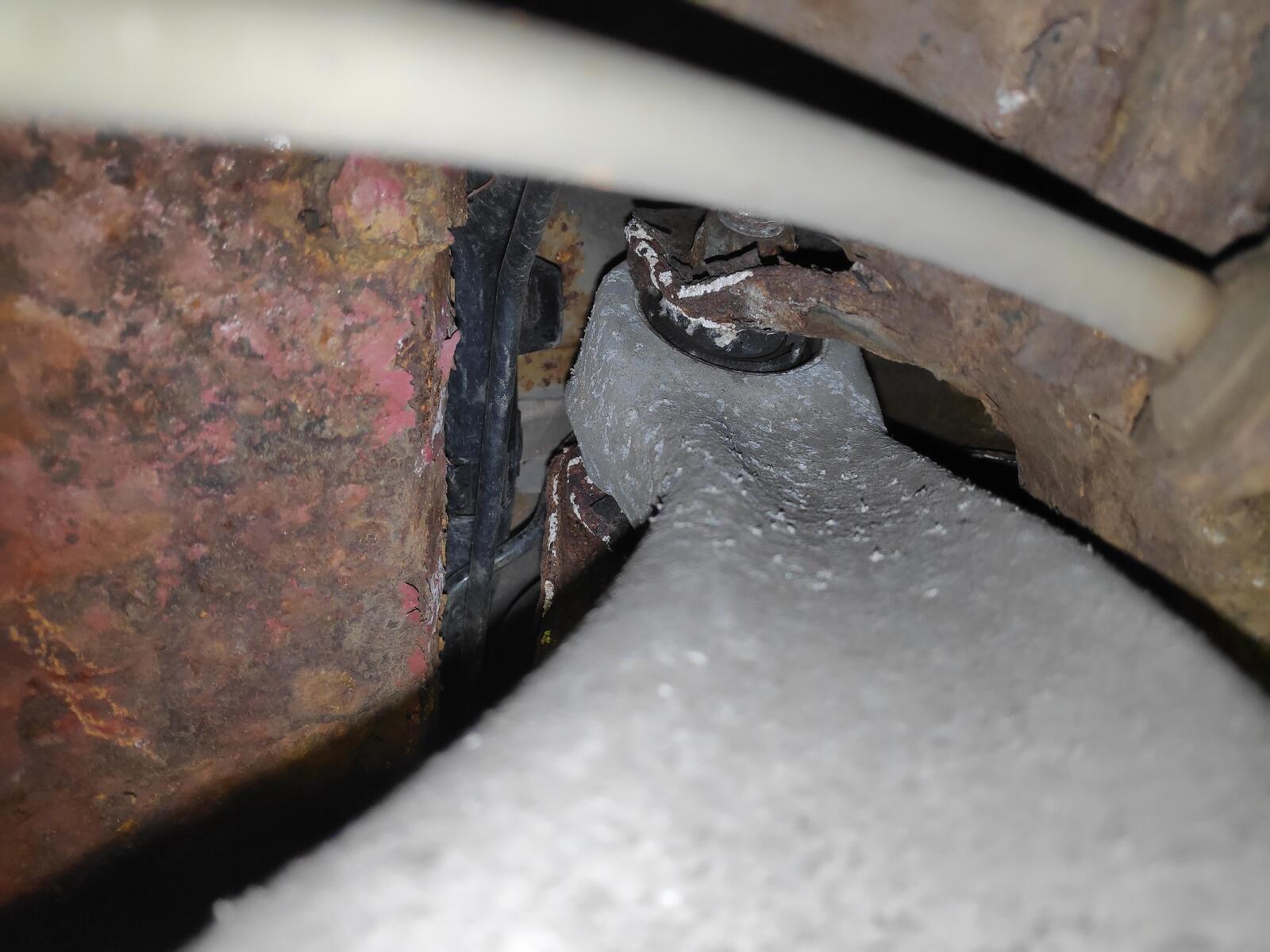

Jemand einen Keks? - Bilder des Grauens
Sieht nach VAG aus?
Bearbeitet von Chöschi

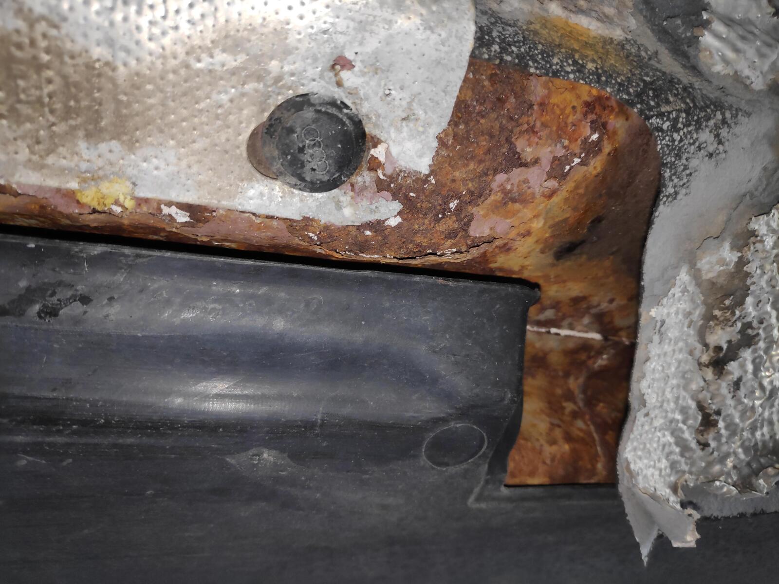

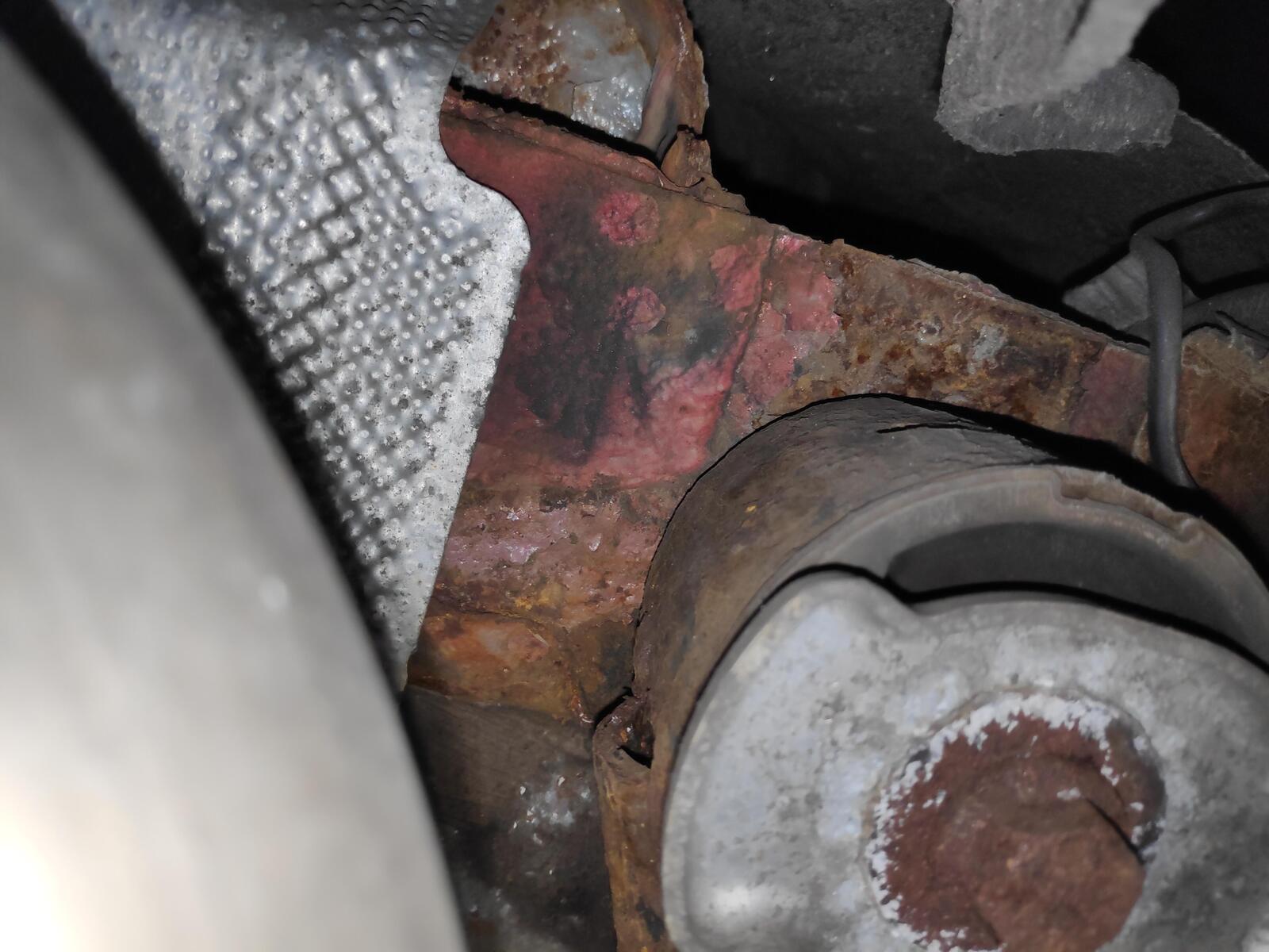

laut den Befestigungsstopfen des Hitzebleches ein Audi.
BX-CX-Driver

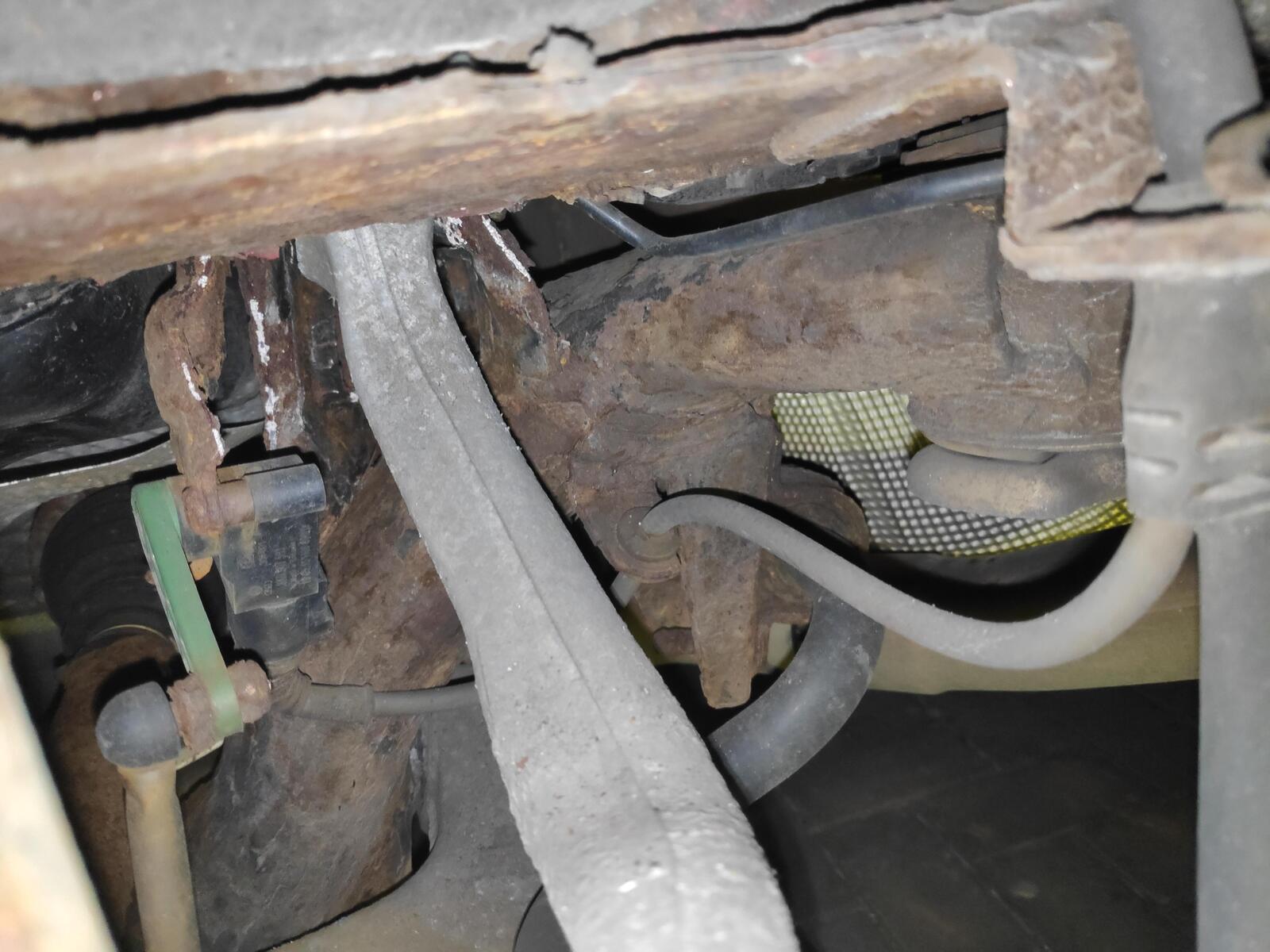

Auf dem 2. Bild ist doch ein Höhensensor. Oder ... ?🤔
Also ich tippe schon auf C5. Aber Serie I oder II. Die habe ich aber noch nie von unten gesehen. 👁️👁️
BX-CX-Driver
Geb` mich geschlagen ... 😜

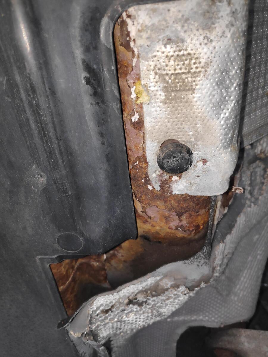

Der Blindstopfen auf Bild 17 trägt mit Stolz die 4 Ringe ...  😀
Ihr seid echt der Hammer! 😁

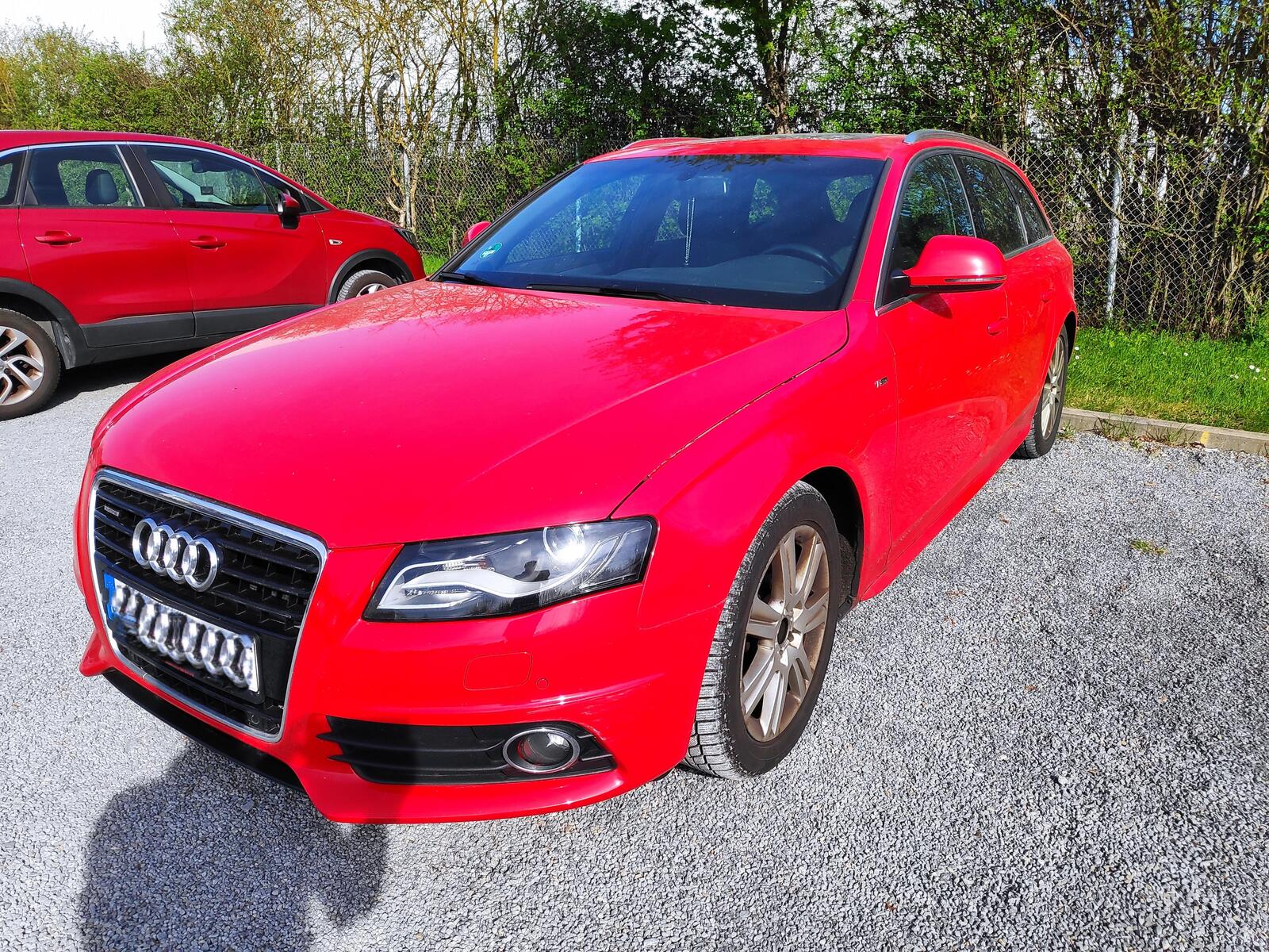

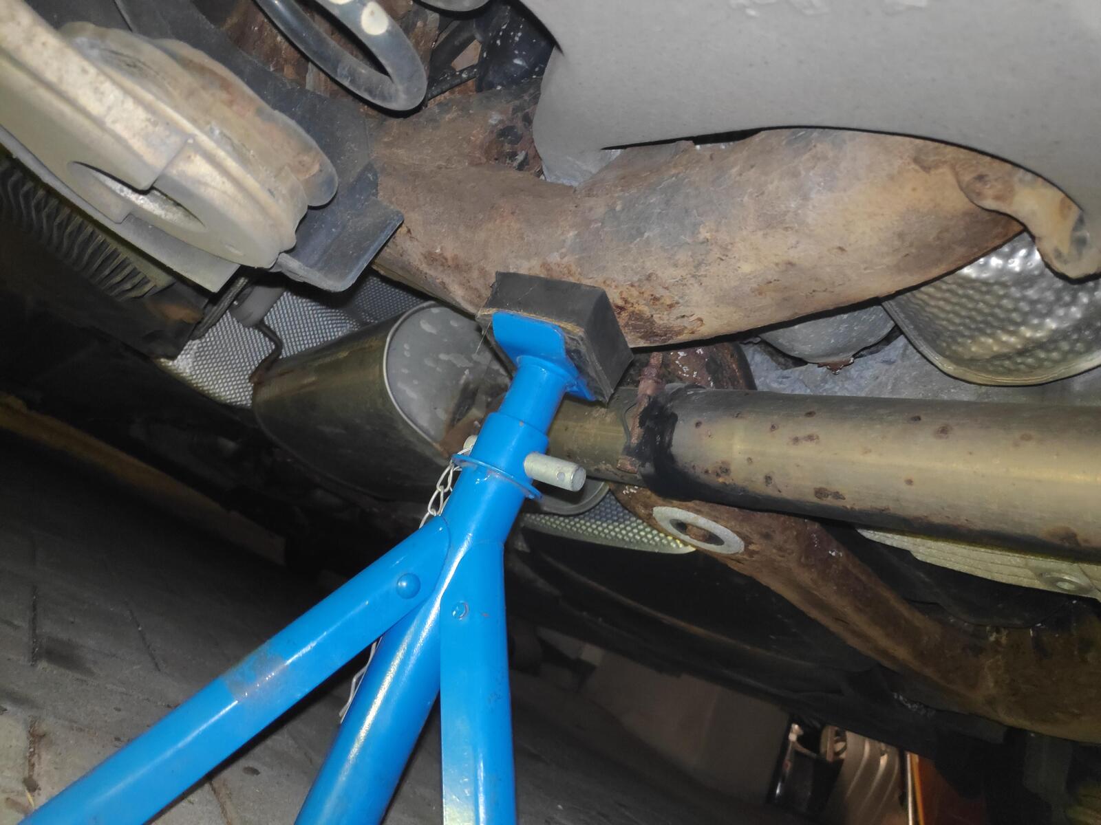

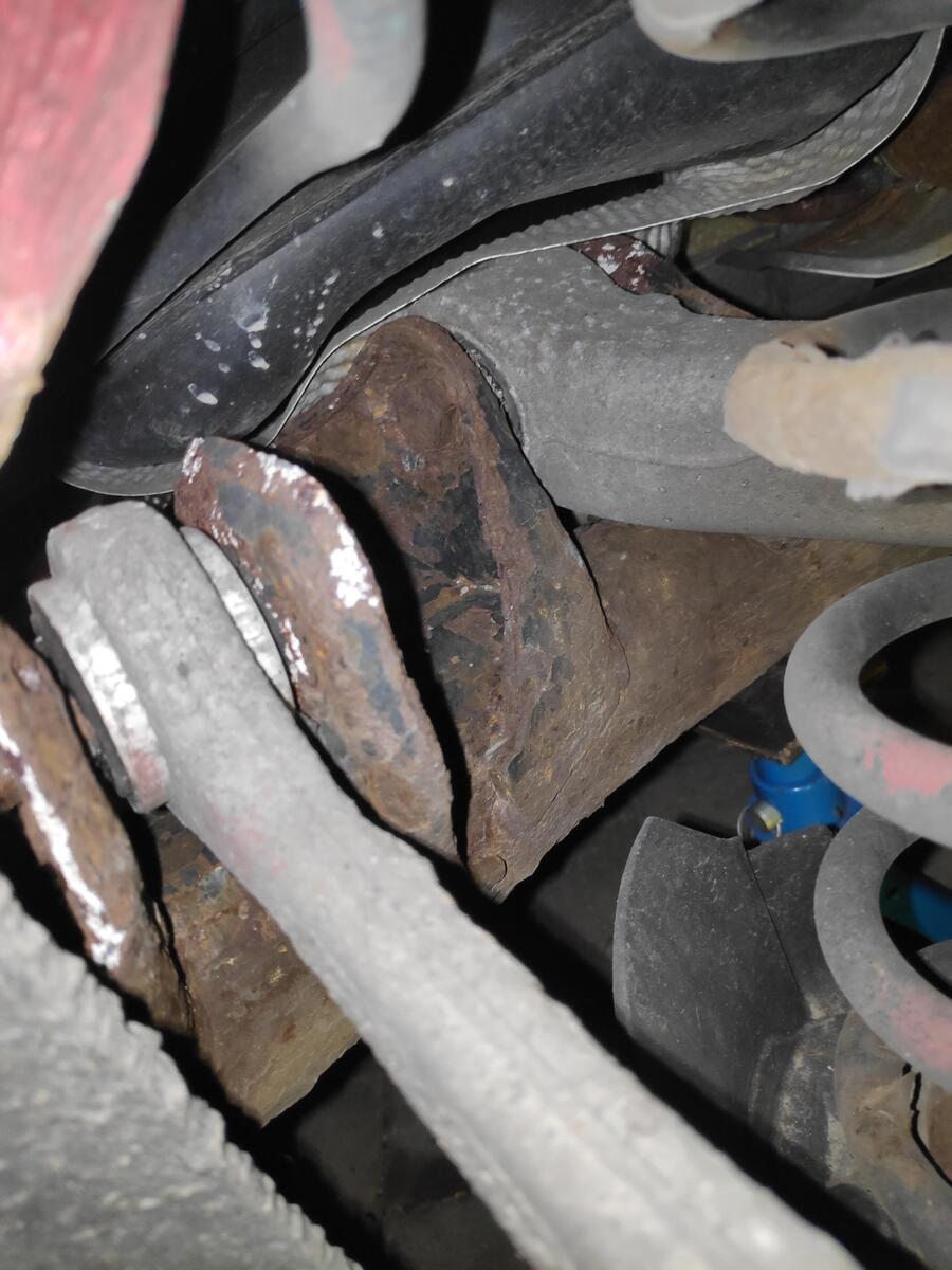

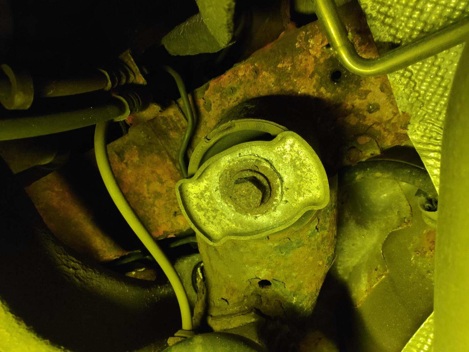

Audi A4 B8 2.0TFSI 155kw von 2008 mit gerade Mal 160000 km.
Hätte eigentlich nur die Bremsen hinten machen sollen, das hat sich erledigt....😱

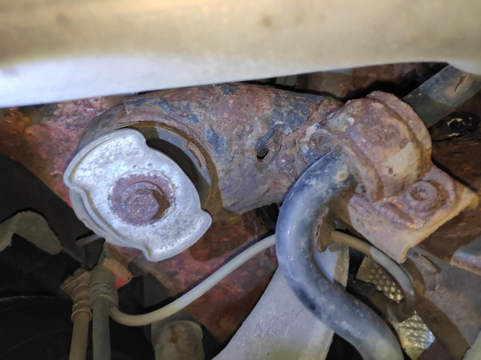

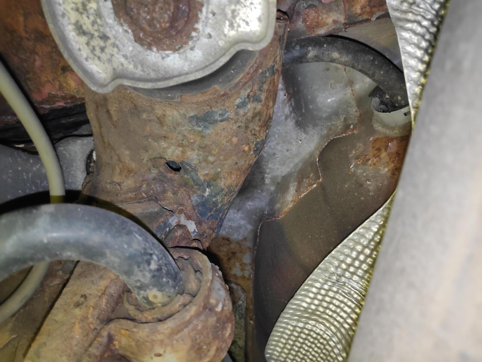

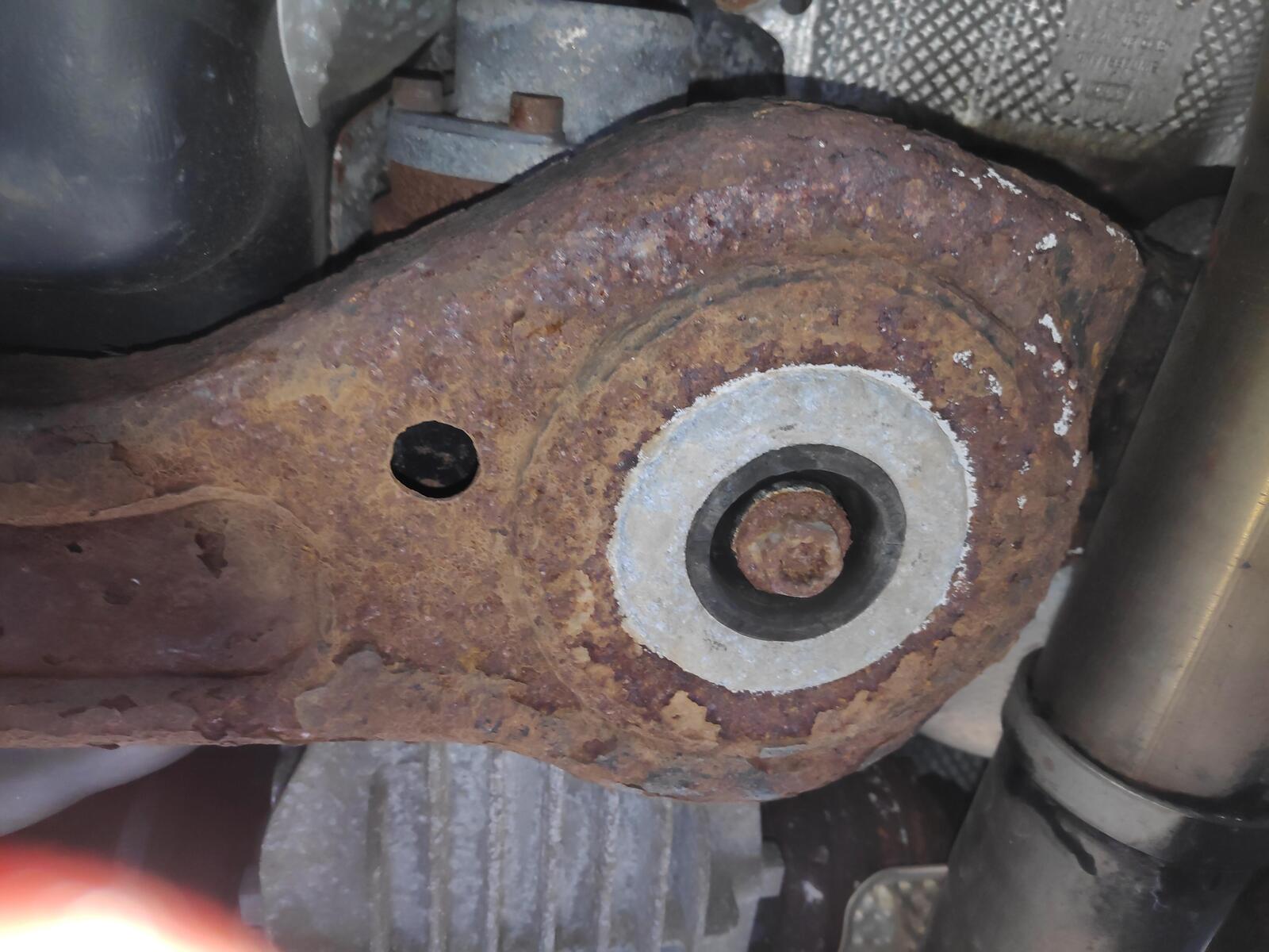

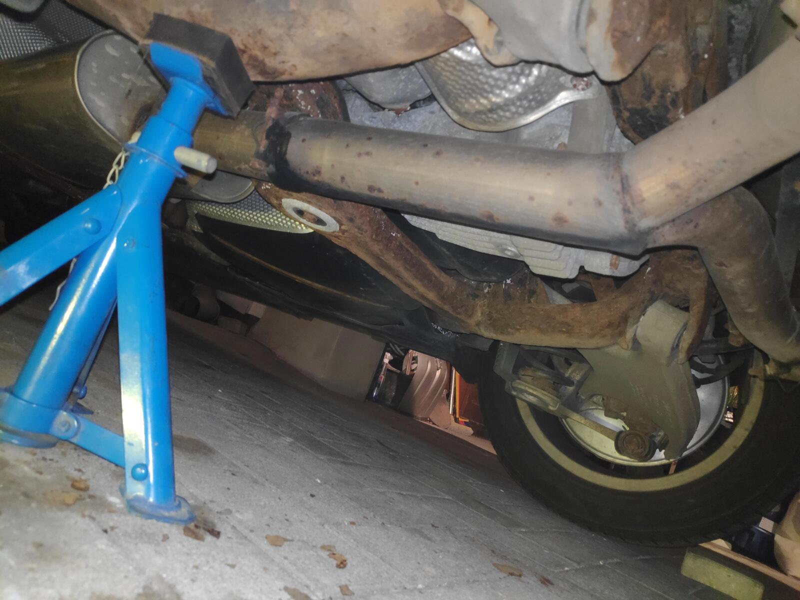

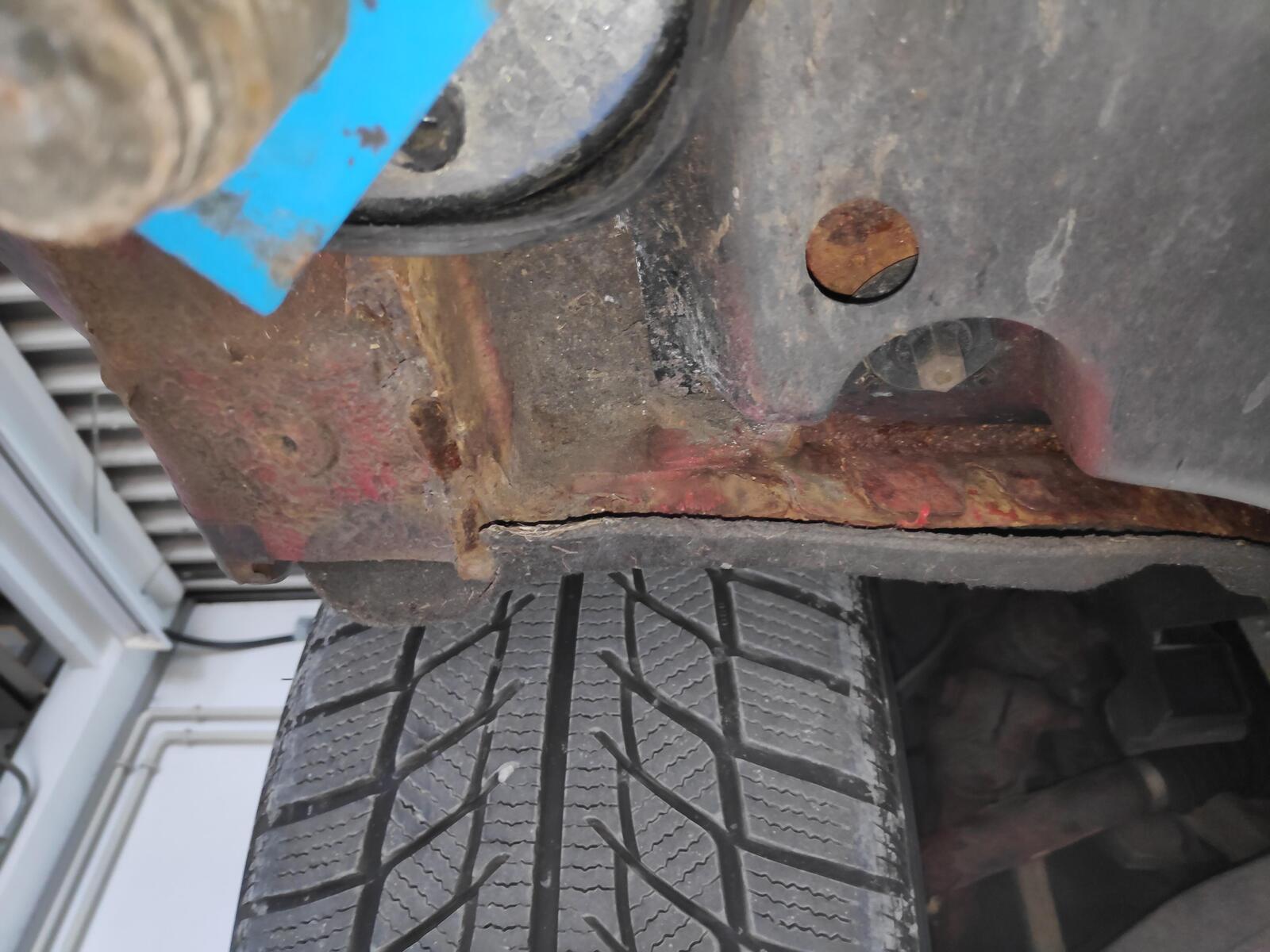

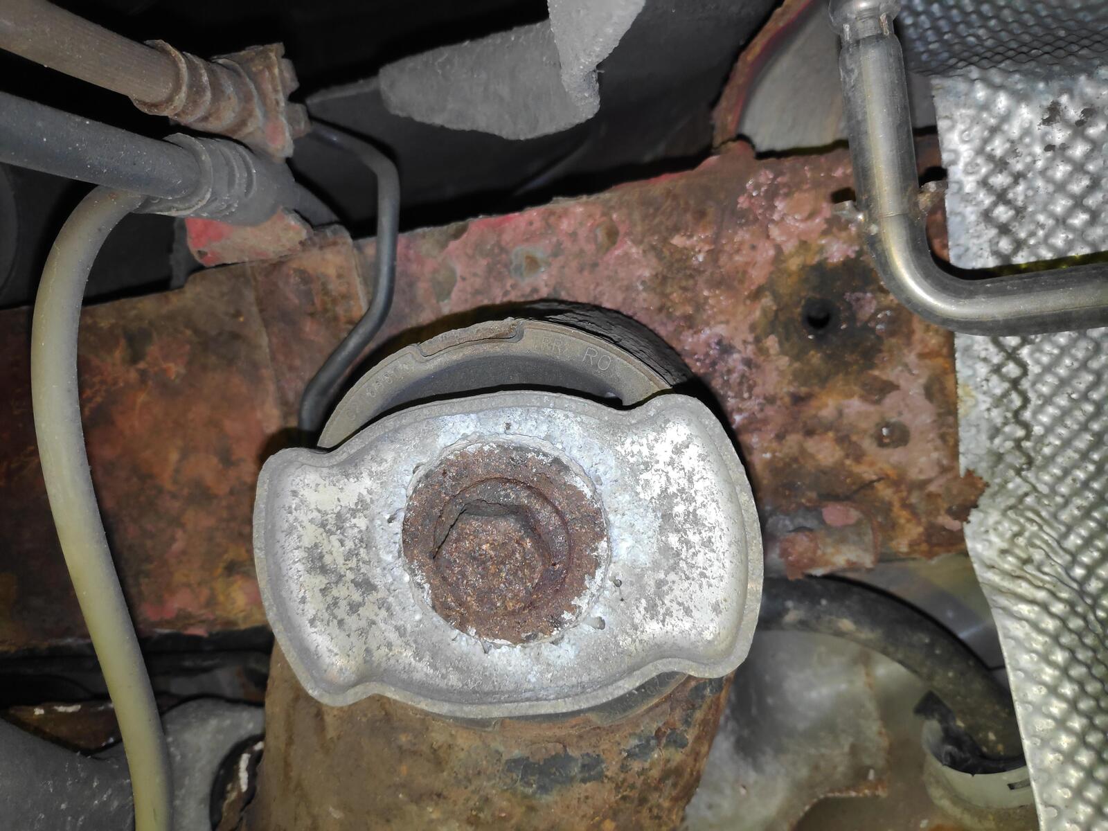

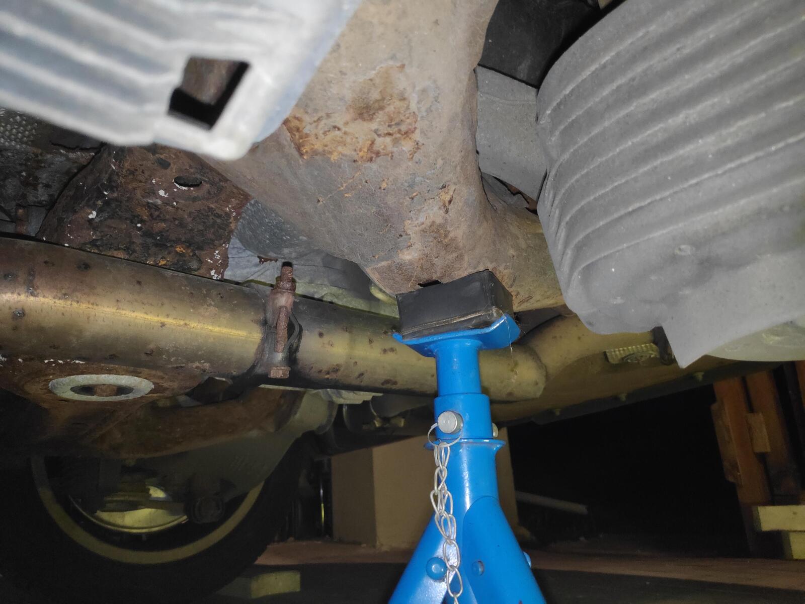

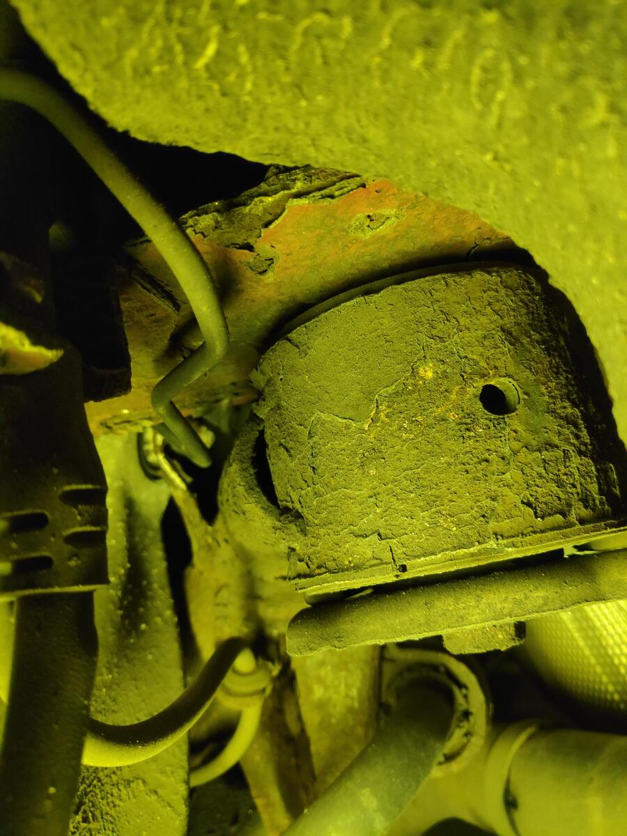

Seltsame Hinterachse… seit wann baut man die Schwingen quer zur Fahrtrichtung ein? 😁
Der Rost an Achsen und Bodenblechen ist nichts ungewöhnliches bei VW-Konzernfahrzeugen dieses Alters.
Die Krönung sind durchgerostete Vorderachsträger am Audi A7. Wir reden von Fahrzeugen um Baujahr 2012. Da wurde mir letzte Woche ein Bild gezeigt - wir reden nicht von einem Rostlöchlein in der Achse, sondern von einem ursprünglich einteiligen Fahrschemel, der nach dem Ausbau in der Mitte auseinandergebrochen auf dem Werkstattboden lag und zusammengekehrt werden konnte.
Hinterachsen nicht allzu alter Audi Q5 und Porsche Macan können auch schon durchrosten.

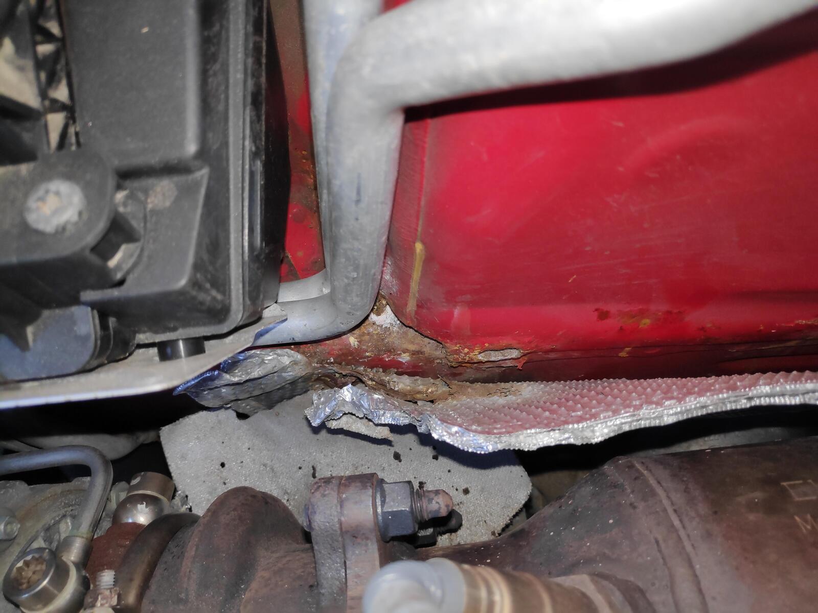

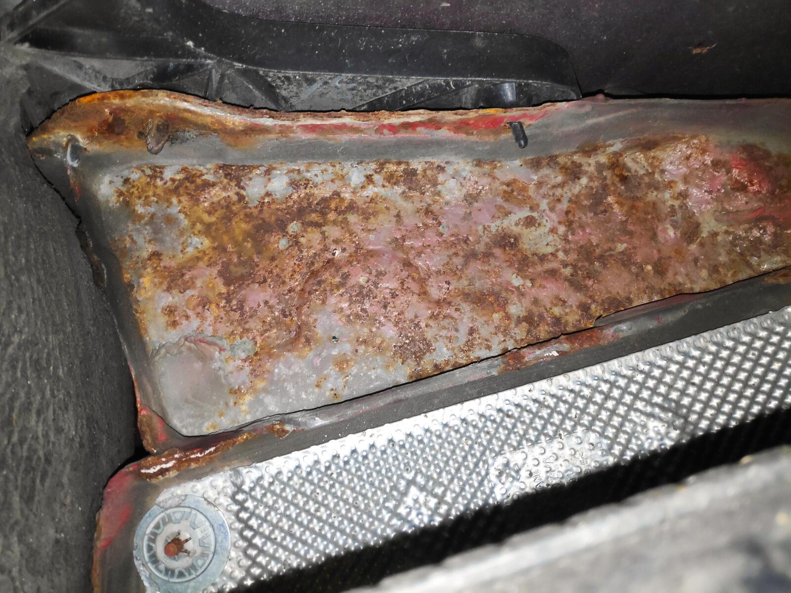

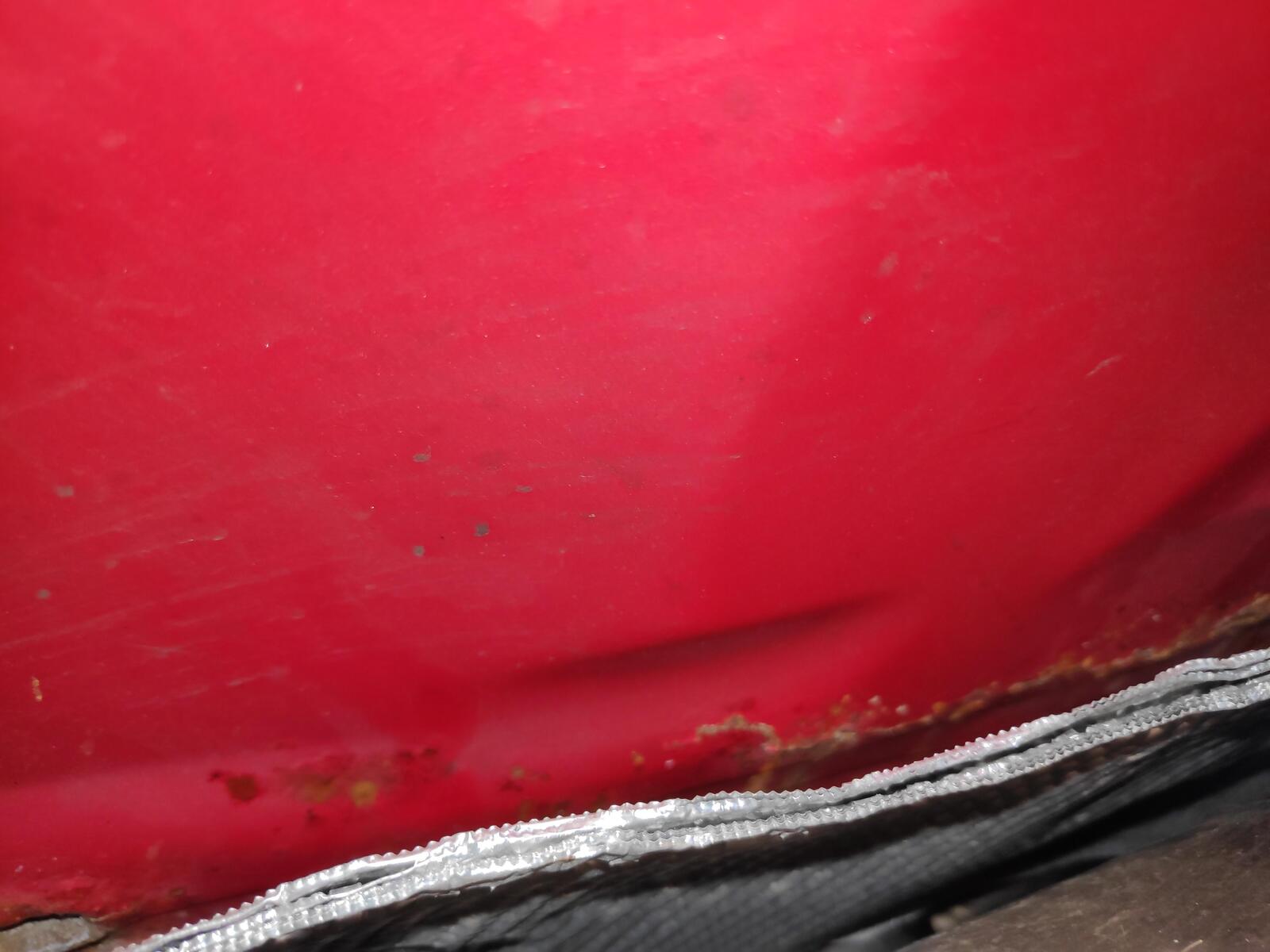

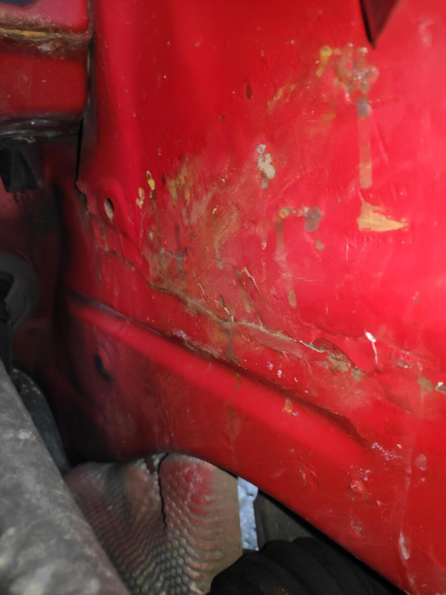

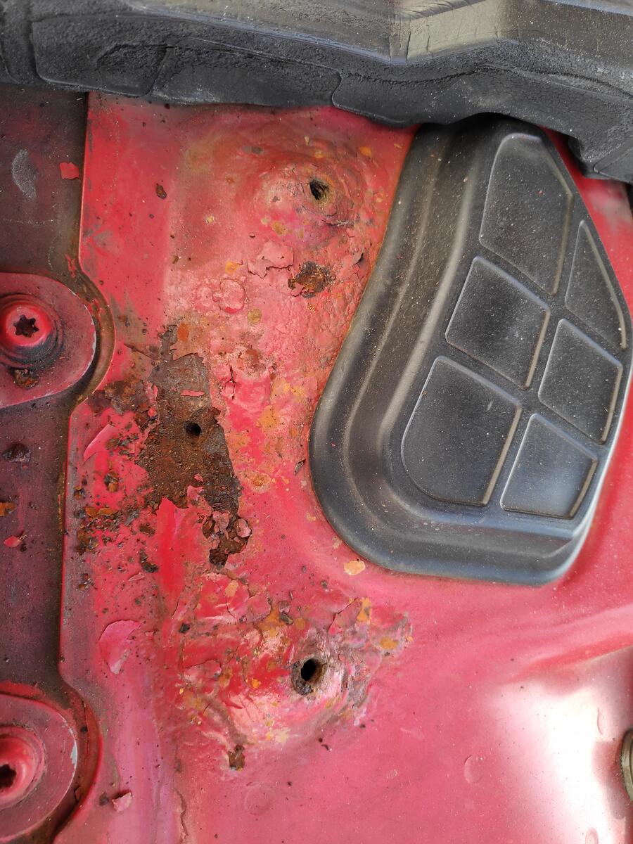

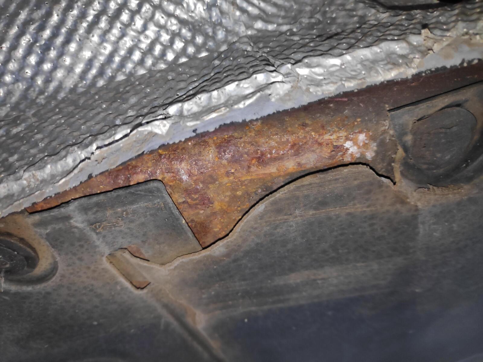

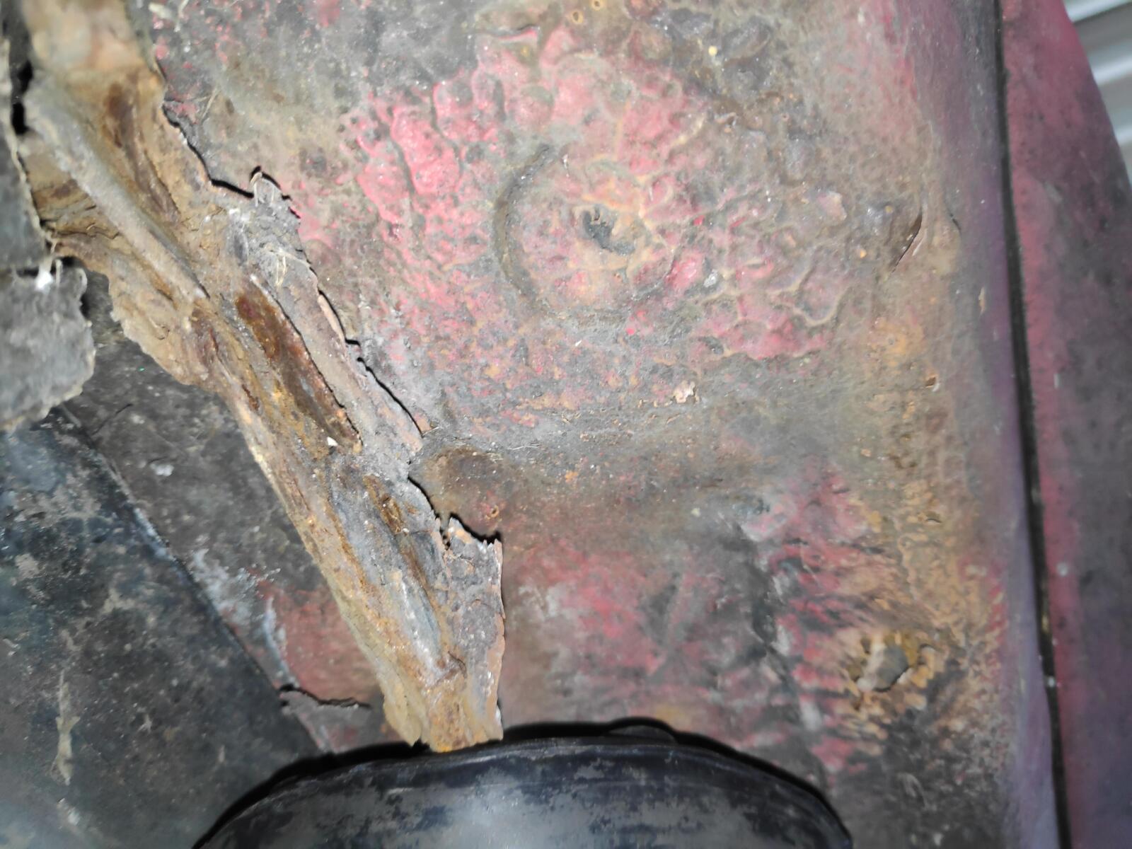

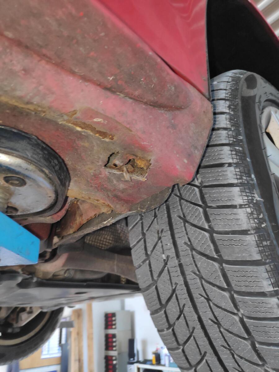

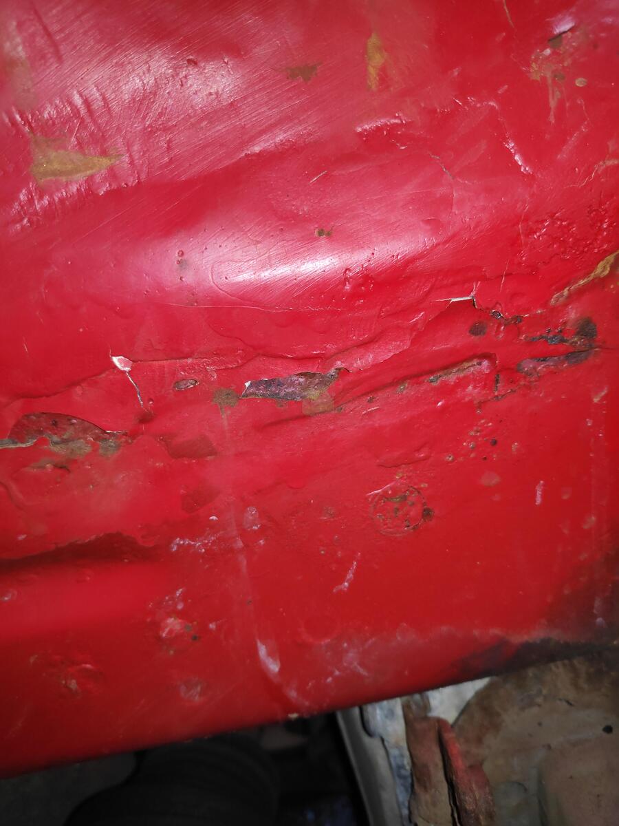

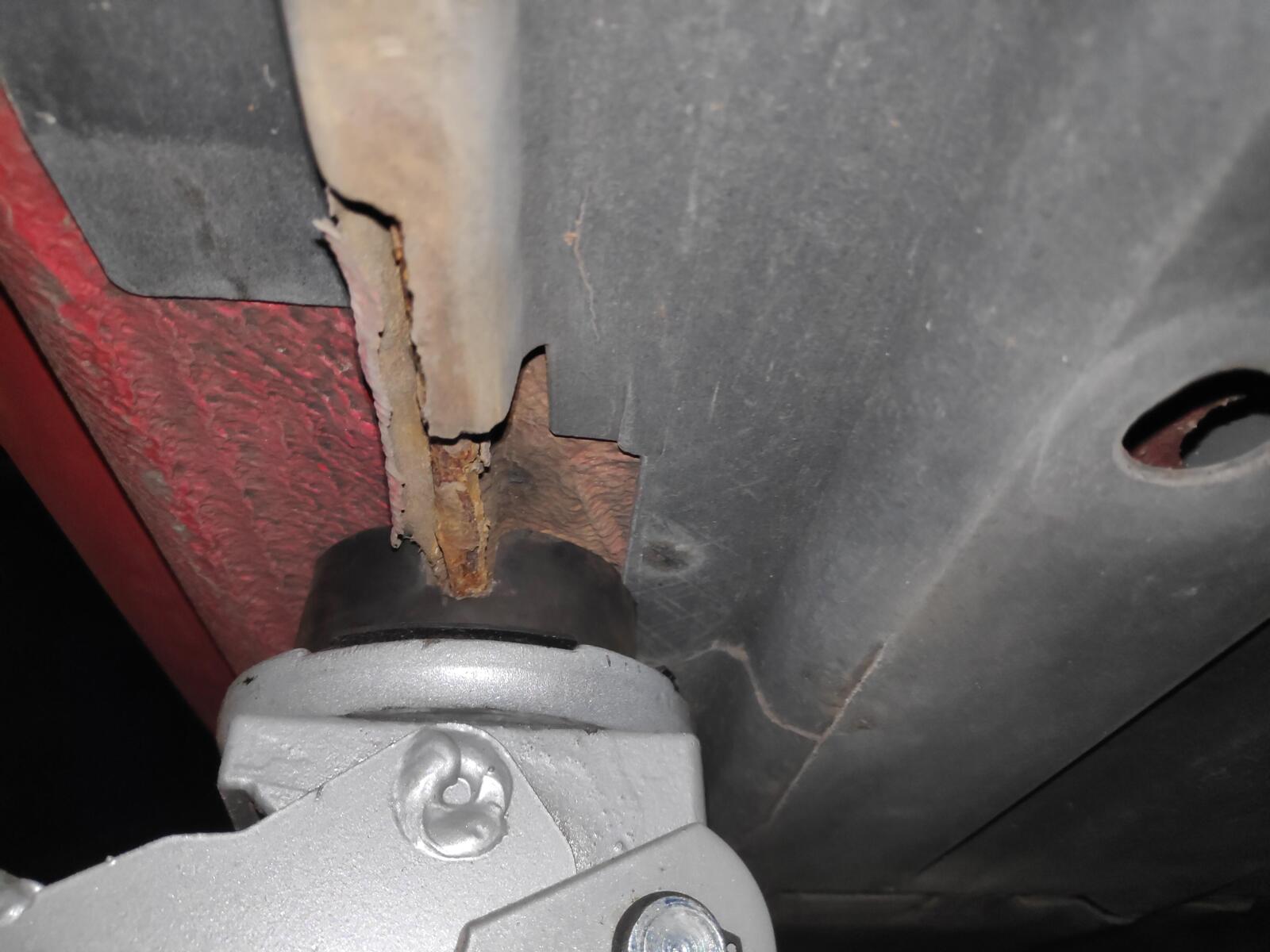

Ein paar Stellen an dem Roten hier sehen mit Spachtel gepfuscht aus. Unfallwagen?
@TurboC.T.
Du meinst die letzten 2 Bilder, Übergang Längsträger zum Stehblech. Ist mir auch schon seltsam vorgekommen... angeblich unfallfrei. Oder Durchrostungen übergespachtelt.
Lief der bisher oder früher mal in Bayern bzw. in einer Gegend mit hohem Streusalzeinsatz. Ist ja echt nicht normal wie bescheiden die Qualität dieser Premium Kisten ist....
Offensichtlich. zB an der Hinterachse erkennt man die Salzkristalle.
Premium oder nicht - bei der Korrosionsbeständigkeit gibts keine Unterschiede zwischen VW Up und Audi A8. Da wird überall der gleiche "Stand der Technik" angewendet. Besonders fatal erweist sich bei Fahrzeugen nach 2000 die Kombination vom Rotstift beim Korrosionsschutz mit dem Einsatz von Kunststoffverschalungen (Sprit sparen) und gestanzten Büchsenblech für Fahrwerkskomponenten wie Querlenker. So meine Eindrücke von den wenigen Fahrzeugen, die ich für Bekannte privat Verkonserviere.
Auch zB bei den Elastomerkomponenten ist nix mehr wie früher- wie die krümeligen Stabilager eindrucksvoll belegen.
Auweia,
der sieht deutlich schlimmer aus als mein Touran von 2004 mit 340000 Km! An dem wurde aber auch mal was gegen Rost gemacht. Und VW hat damals Rost an Heckklappe und über / an der Hinterachse auf Kulanz beseitigt. Erstaunlich an meinem Auto ist, das der nur hinten so schlimm rostet. Das scheint mir auch mit der Luftführung unter dem Auto zu tun zu haben, die salzige Gischt an Stellen bläst, die eigentlich fast trocken bleiben sollten.
Das Auto wird mich trotzdem verlassen, da praktisch alle Gummimetallteile des Fahrwerks fällig sind, und dort keine Schraube so aussieht, als könnte man sie ohne erhebliche Probleme lösen.
Der Vorderachskörper des Toyota Yaris meiner Tochter ist übrigens auch nach 140 Tkm und 15 Jahren völlig durchgerostet. Und der teilt sich die Plattform mit dem Toyota Aygo und dem Citroen C1 und wurde in Frankreich gefertigt. Sowas ist nicht unbedingt Markenspezifisch. Von den Rostproblemen bei Mercedes dieser Baujahre will ich gar nicht anfangen...

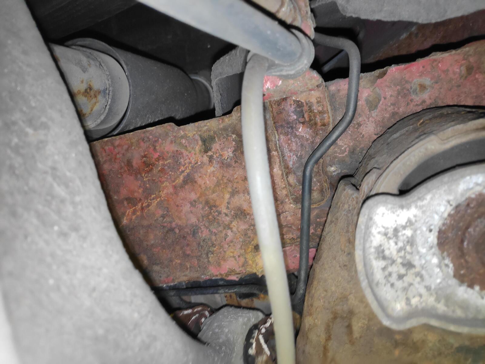

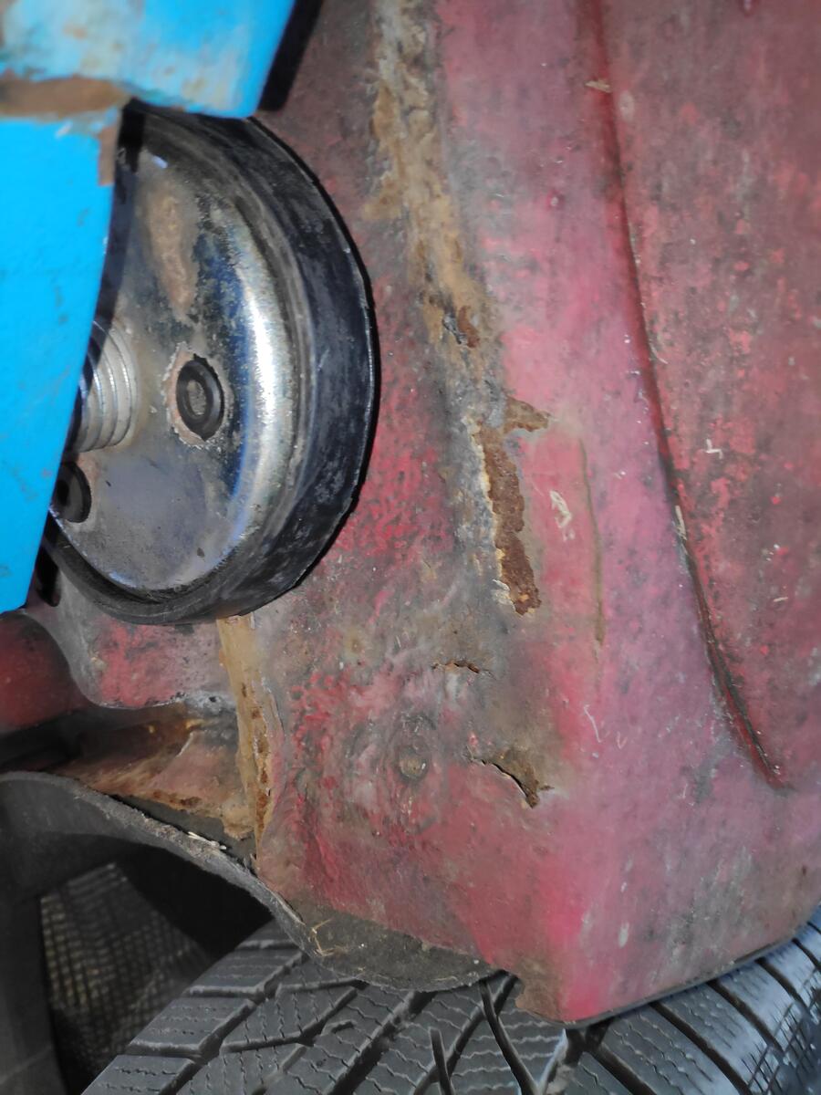

Am 9.4.2025 um 19:23 schrieb tschungl:
Wie bekommt man mit weggerosteter Querlenkeraufnahme eigentlich HU?
Hallo, vielen Dank für die Kommentare!
@matgomkönntest du mir den Bereich markieren, an welchem die Aufnahme weggerostet ist?
Dankeschön und allen schöne Ostern!
