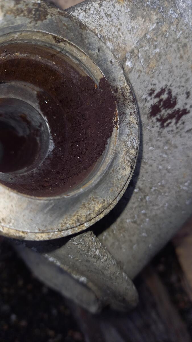

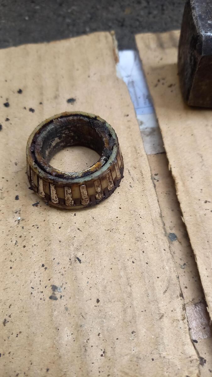

Heute mal was zum Thema Schwingarmlager und warum man gerade bei Stehzeugen, Scheunenfunden etc. besser direkt die Arme ausbaut und neu lagert. Der Patient ist ein CX mit gut 200tkm, ob die Lager mal gemacht wurden ist nicht überliefert. Von 2011 bis 2024 hat der Wagen rund 2000km gemacht, seit 2024 nochmal etwa genauso viel. Kugeln waren von 2009, danach war da ziemlich sicher niemand mehr dran.
Es gab keine Auffälligkeiten, aber wenn man schon dabei ist, Kugeln tauscht und die Zylinder reinigt und neu abdichtet dann kann man auch schnell die Schwingarme rausholen. Es findet sich im Inneren nicht die Spur von Fett, dafür reichlich Rost. In spätestens einem Jahr hätte es sicher unschöne Geräusche gegeben und mit etwas Pech auch Schäden an den Schwingarmen.
large.20250508_122655.jpg.81a9c4c68aa88c47848f66bc4f5572c2.jpglarge.20250508_102315.jpg.af3c0d6e8552ed57a56a05d130aa0744.jpg
Das war scharf an der Grenze ..gerade noch rechtzeitig...

Ich habe schon deutlich schlimmere Lager vorgefunden, und trotzdem waren Lager- und Dichtringsitze noch in Ordnung.

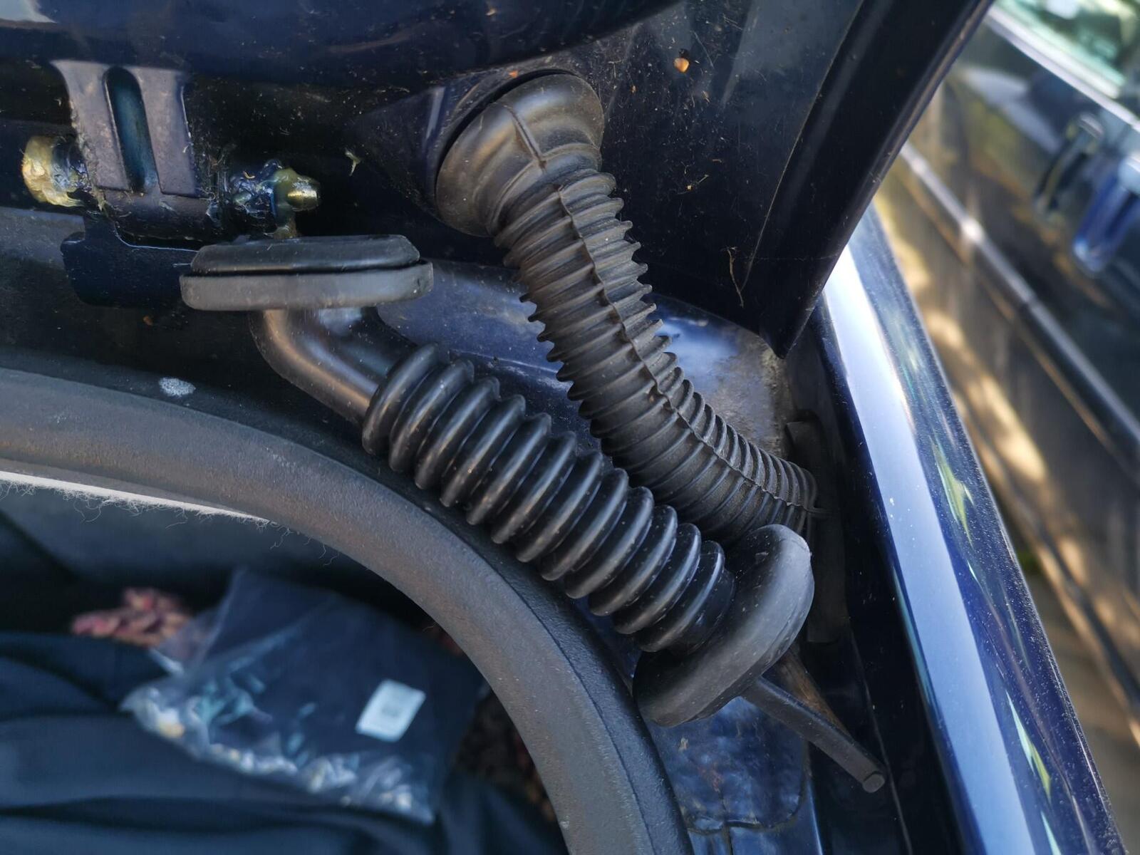

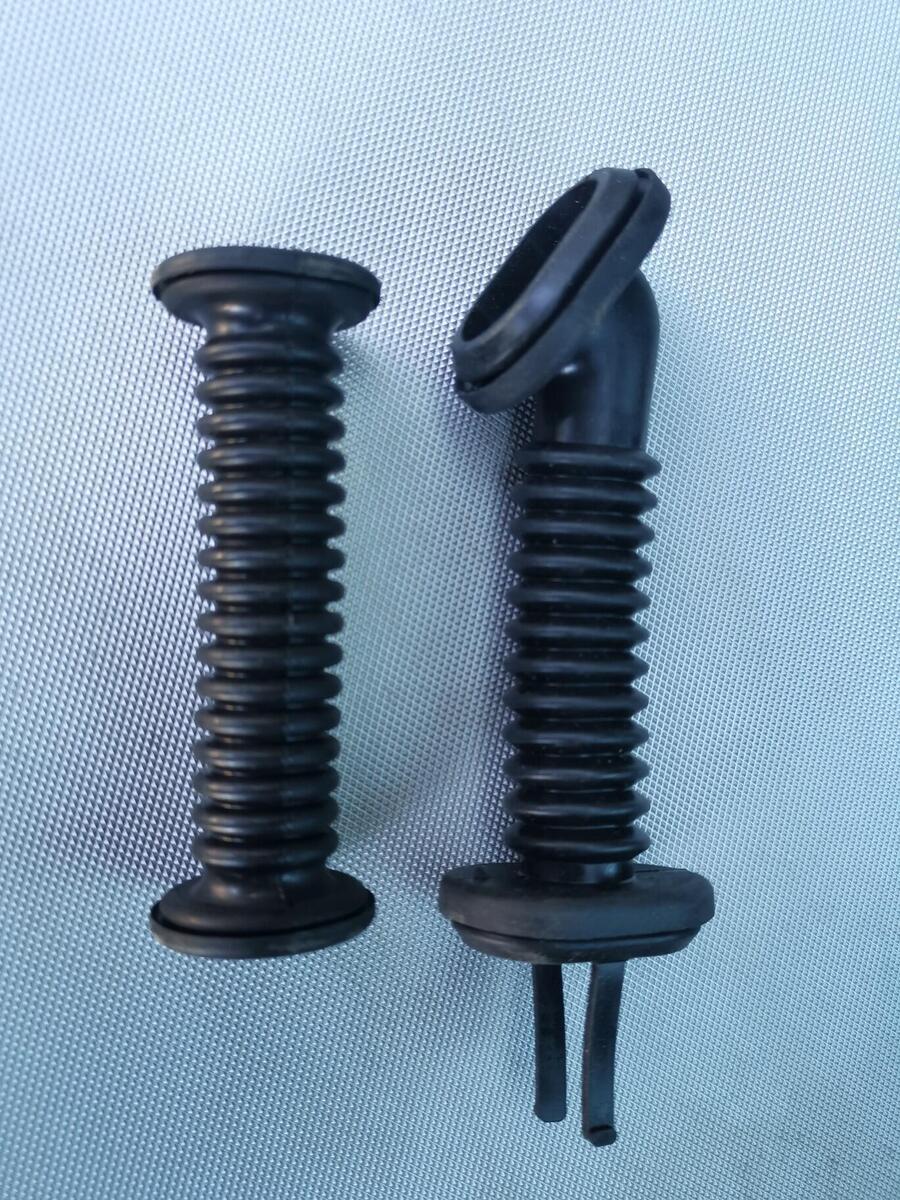

Am 2.5.2025 um 18:31 schrieb PuckX2:

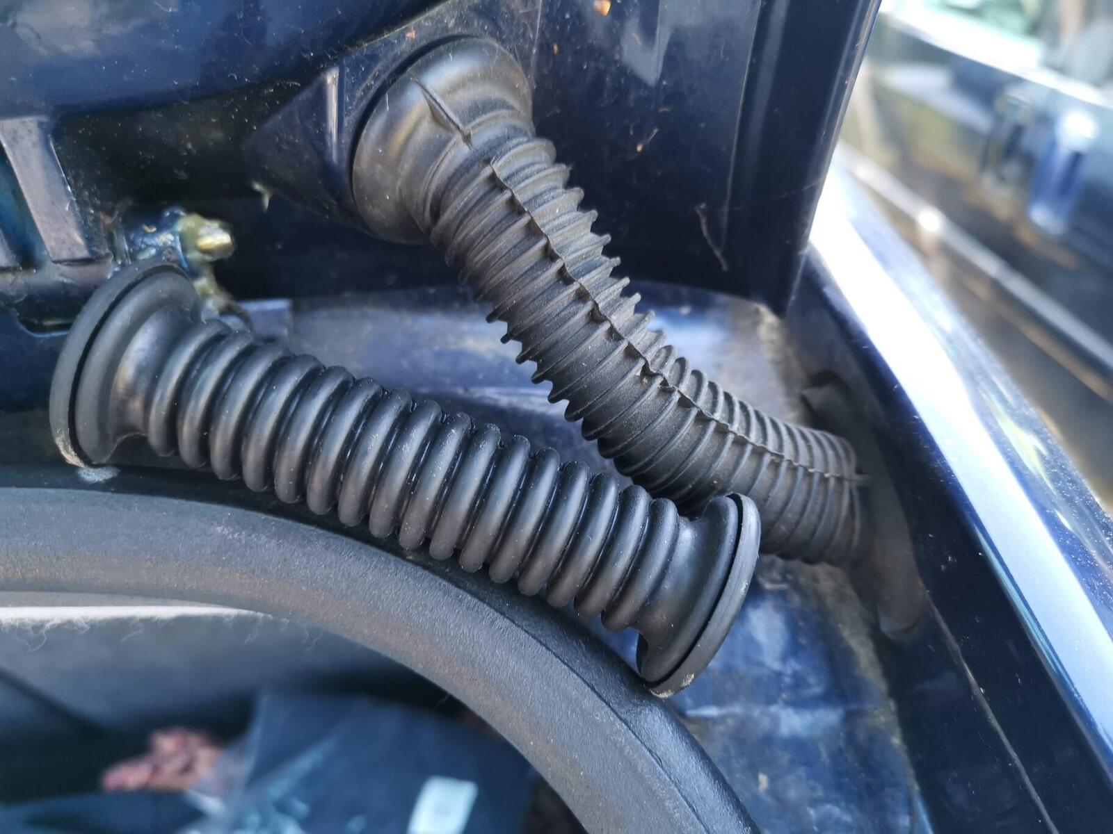

Es gibt Universal Gummitülle, Gerade und mit zwei runden Endstücken. Ich hab sie bei ebay erstanden. Das runde Endstück passt genau in die runde Öffnung der Heckklappe.
Der Trick ist nun, das andere runde Endstück abzuschneiden, von der kaputten Original Tülle das ovale Endstück abzuschneiden und dieses ovale Endstück an der neuen Tülle mit Industriekleber festzukleben. Das ist Bastelei, ja gebe ich zu, aber bislang hat es funktioniert. Voraussetzung, die Original Tülle ist noch teilweise vorhanden und das ovale Endstück unbeschädigt.
Ich hab auch mal eine Tülle, ich meine für den Golf 2, mit im rechten Winkel angesetzten Endstücken bestellt. Das passt überhaupt nicht beim Xantia Break.
Ich habe jetzt mal eine andere Tülle geordert. Eine Seite abgewinkelt, 2 ovale Endstücke/Öffnungen. Diese Tülle scheint insgesamt etwas größer zu sein, das Gummi ist weicher. Falls das ovale Stück in die C-Säule passen sollte und man das andere ovale Ende in die runde Öffnung der Heckklappe 'reinzwiebeln' kann, wäre das eine Lösung ohne zu kleben. Aktuell keinen Reparaturfall vor Ort, um das mal auszuprobieren.

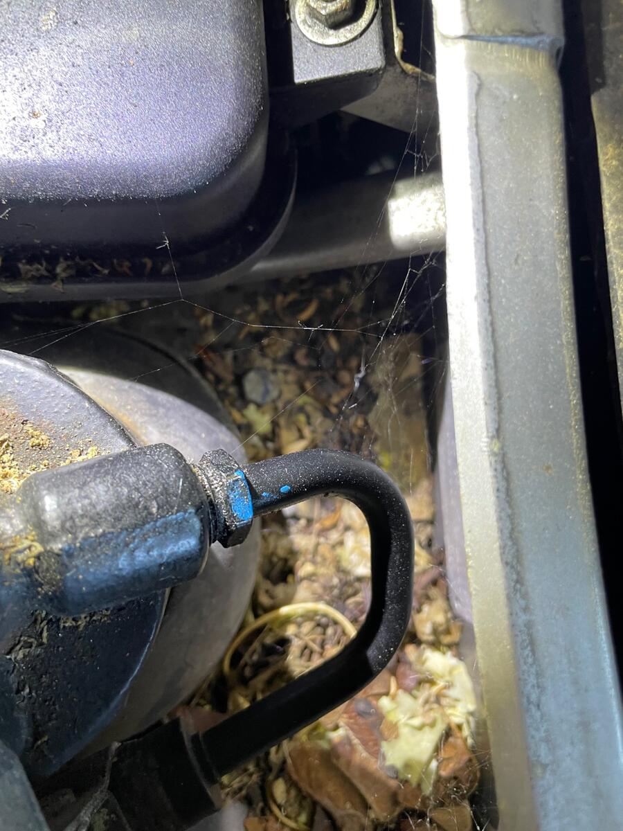

Audi A6 mit Kraftstoffverlust. Es ist noch nicht klar, ob das Benzin vom Auspuff heruntertropft oder aus dem Auspuff.
letztens nen Audi 100 da ist Benzin aus dem Luftfilterkasten rausgelaufen, Mengenteilerkolben undicht...
Die Durchrostung im Rohr unter der Lochstopfschelle ist die Ursache. Für irgend etwas muß die ja Nutze sein.

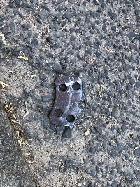

Wenn schon der Belag fehlt, will das Auto auch den Träger nicht behalten:
Am Wochenende auf der Königsteiner Str. in Kronberg entdeckt.
Und wars schon abgekühlt hatte mir an sowas mal die Finger verbrannt...

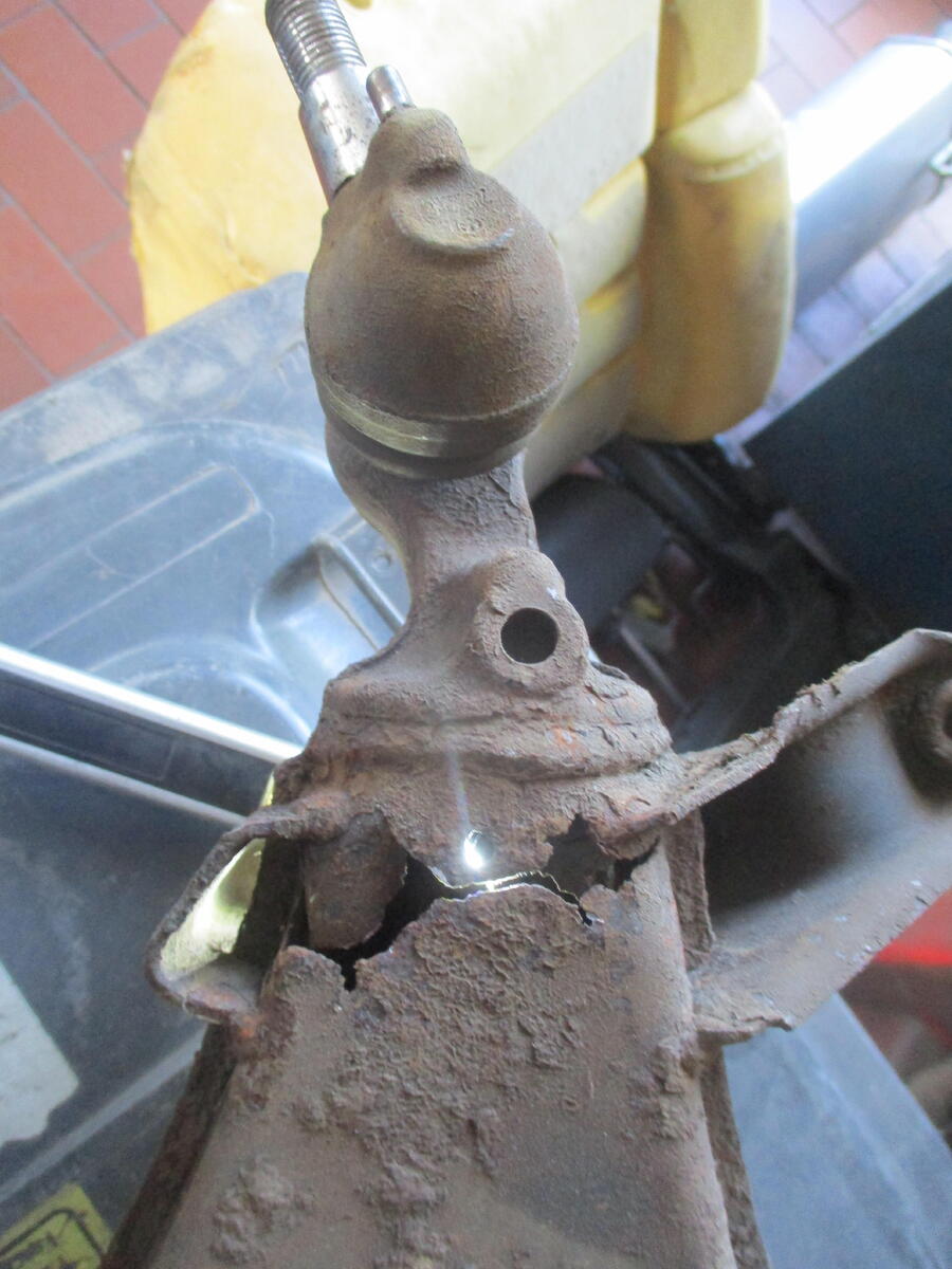

large.IMG_2938.JPG.6051dba0a7b2798b43124ed66e4b587a.JPGCermedes kann das auch
Hab extra eine Taschenlampe druntergehalten
vor 1 Stunde schrieb Kroack:
W212 ?
Da liest man oft in Anzeigen "komplette Achse bei Mercedes getauscht auf Kulanz". Bei weit über 150.000 km i.d.R.
Ist das noch normal fahrend zu dir in die Werkstatt gekommen ?
Das ist ein Querlenker von einem W 202 vorn. Ist bei der TÜV-Durchsicht aufgefallen.
Da ist ein Ablaufloch das gerne zusetzt und dann gammel die ab.
vor 50 Minuten schrieb Kroack:
Na herrje. In dem Alter kann sowas schonmal weg gammeln. Zumindestens bei ganzjähriger Nutzung. Finde ich jetzt nicht so überraschend. Auch wenn der gezeigte Zustand natürlich schon gefährlich ist.
