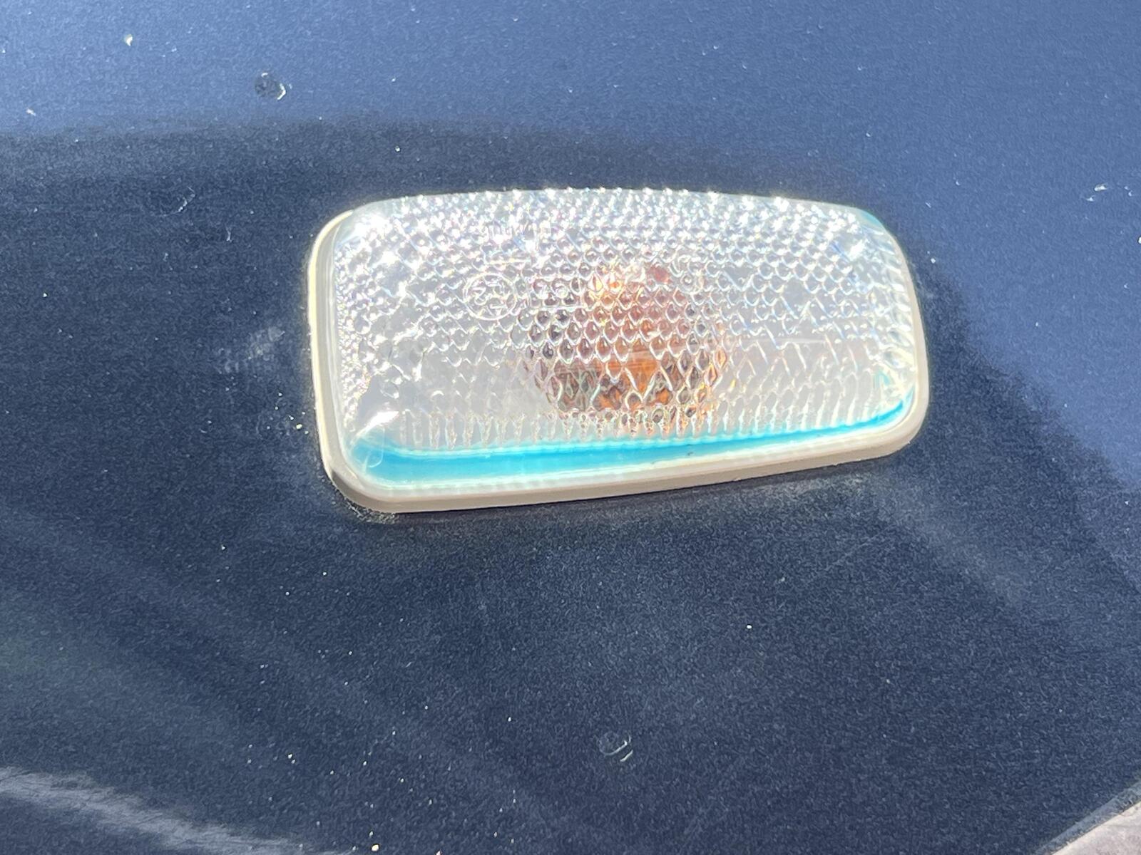

Fragt nicht wie, aber ich habe Scheibenspruzi im Seitenblinker 😂
vor 6 Stunden schrieb Xantia-Luggi:
Blinkerflüssigkeit ausgelaufen? Passiert bei X2 wohl öfters

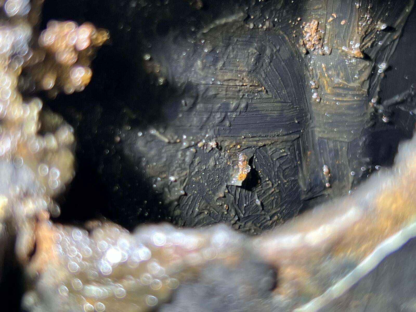

Knusprig:
leider mein eigener :(
Das ist aber auch nicht in den letzten 3 Wochen passiert. Hat das Bitumen ganze Arbeit geleistet.
vor 1 Stunde schrieb Ofi:
Ich glaube dass das Loch in der Felge mehr wiegt als ein Gummiventil.
Ich glaube, dass ein RDKS-Sensor mehr wiegt, als ein normaler Ventilstock.
vor 38 Minuten schrieb silvester31:
Klar, der Schweller hat schon vor vier oder fünf Jahren Blasen geworfen. Ist aber konserviert, innen sieht es eigentlich ganz passabel aus:
Es ist scheinbar also nur das äußere Blech betroffen. Hoffe ich zumindest 😀
Sonst muss ich mich doch langsam mal von meinem geliebten Xanti trennen :(
