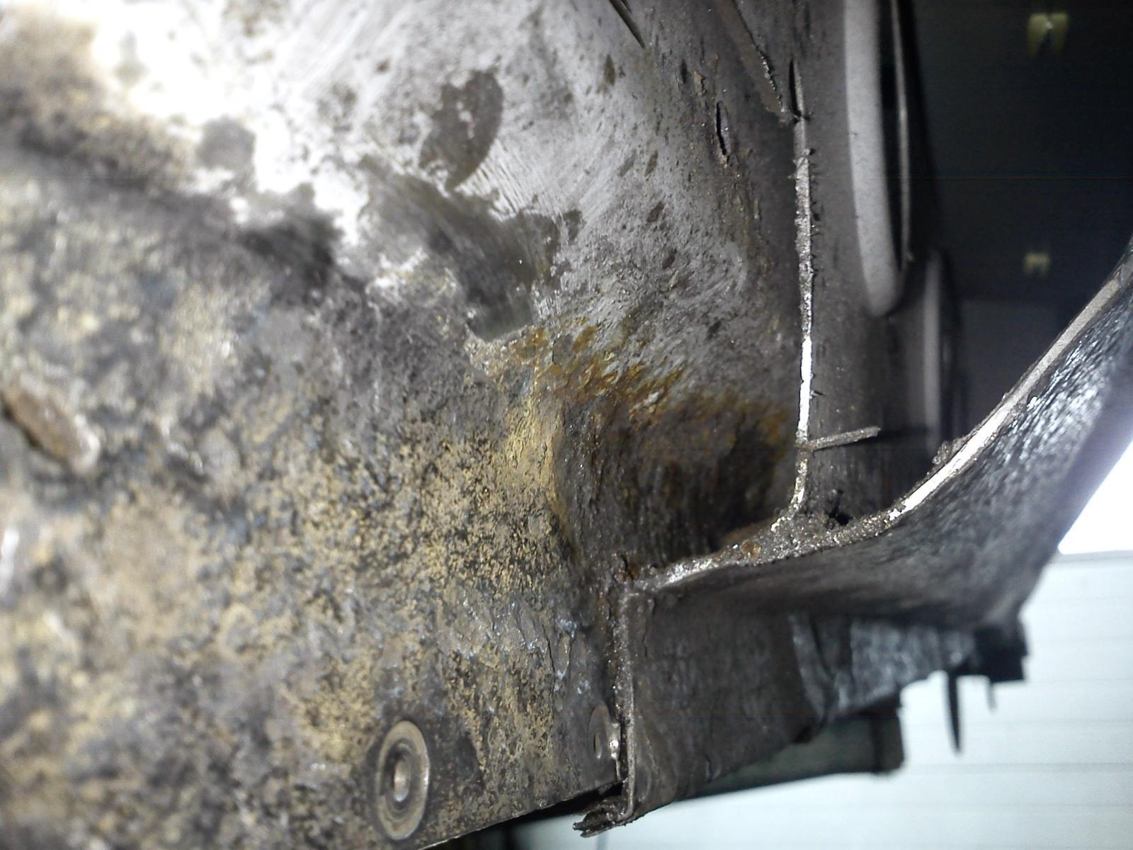

Autsch 😞 Da hantiert man beim Räderwchsel extra mit langem Wagenheber und sagt auch jeder Werkstatt, die das Ding hochheben muß, dies bitte nicht an den Wagenheberaufnahmen zu tun. Und ausgerechnet die Citroën-Vertretung macht es trotzdem. Bis mir das auffiel, war es auch schon zu spät zum Reklamieren.
Ich hatte bei meinem XM einen Zettel aufs Lenkrad geklebt, nicht an den Aufnahmen anheben.
Kaum war ich dann später in der Werkstatt...
Kommentar: „das haben wir schon immer...“ und „dafür sind die doch da“ frei nach dem Motto ICH Citroen, DU nix!

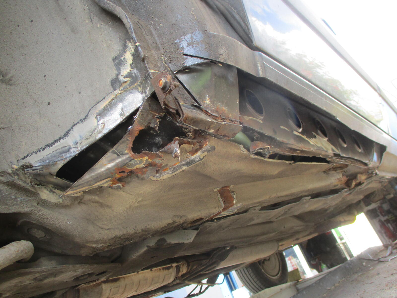

Abgesehen davon haben wir jetzt den Innenkotflügel rechts oben am Federbeindom geschweißt oder besser ersetzt. Rost war nur innen am Innenkotflügel gegenüber der Federkugel zu sehen, aber nach Ausbau Kotflügel etc... Muss man bei den Baujahren mittlerweile auch aufpassen. Fotos habe ich gemacht aber wie Rost aussieht weiß wohl jeder. Frage mich jetzt wie wohl die linke Seite aussieht..
Alle Wagenaufnahmen halten beim Neufahrzeug wobei beim XM durch den langen Hebel nicht zu empfehlen ist mit einem Rangierwagenheber einseitig hochzuheben. Da die Verbindung der Versteifung für den Wagenheber gerade beim XM innerlich abrostet sieht man erst am Einstieg noch kein Problem ,aber es hält nicht mehr. Deswegen beim alten XM da nicht hochheben.

den Xantia auf der Bühne ganz normal auf den 4 Wagenheberaufnahmen hochheben. Den Xantia kann man sogar an einer Wagenheberaufnahme anheben wenn der untere Teil des Außenschwellers abgeflext ist. Beim Xantia ist die Wagenheberaufnahme an der vertikalen Wand welche die innere Kammer von der äußeren Kammer trennt. Also hat man mit der inneren und der äußeren Kammer zwei tragende Blechprofile, die Kammer Richtung Außenschweller spielt dabei die untergeordnete Rolle (Tragfähigkeit).
Nach dem was ich hier so an Bildmaterial gesehen habe hat der XM nur eine Kammer die mit einem hochfesten Blech versteift ist. Der Xantia ist die Weiterentwicklung vom XM, kein Hochfestes Blech zur Versteifung der einen Kammer sondern eine vollwertige 2. Kammer. Bei Schweller Sanierungsarbeiten am Xantia kommt man deshalb praktisch nicht in den Innenraum, beim XM scheint man da ständig im Innenraum zu landen.

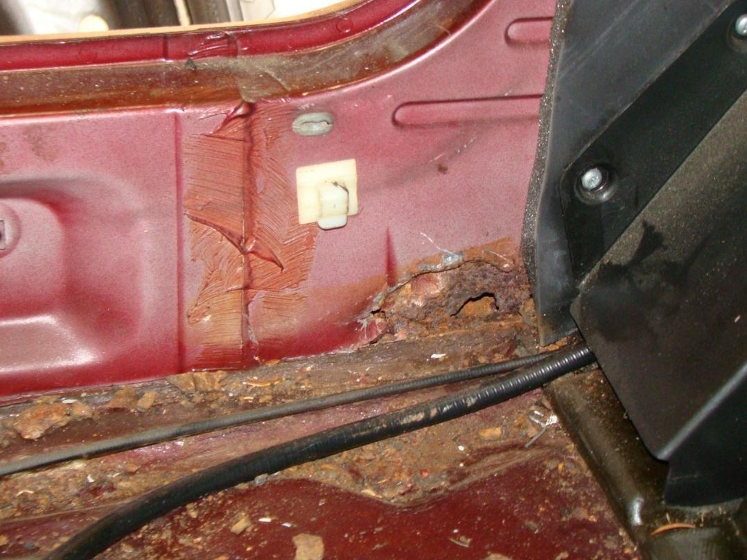

@Kroackoben in deinem Bild. Bist du unter der Fahrertür im Bodenblechbereich schon im Innenraum?, der lange Spalt den du da rausgeflext hast, im Spalt ist es Stockfinster.
Am gruseligsten in deinem Bild finde ich den weggefaulten Unterzug unter dem Bodenblech, ganz rechts im Bild.

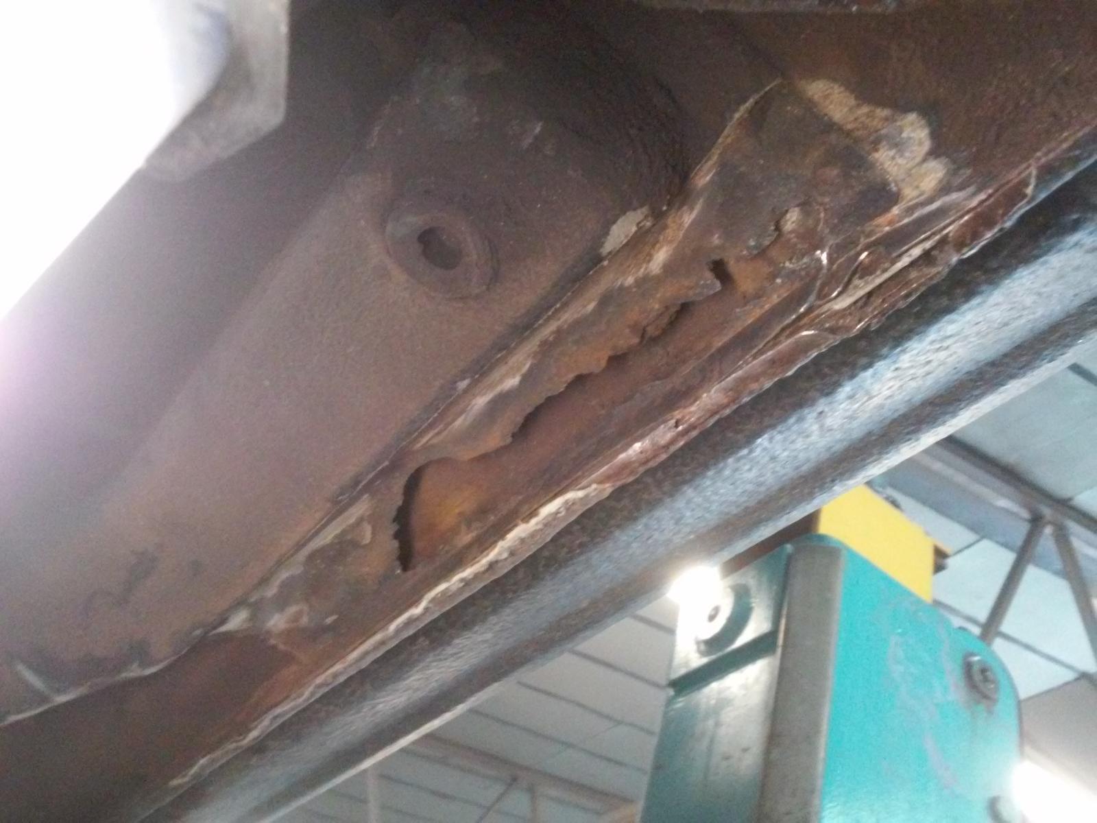

Hatte mein XM auch, kommt davon wenn vorne die Stopfen in den Längstraversen fehlen, dadurch kommt dann dreck rein welcher sich hinten ansammelt, war dann auch der Schlussstrich für mich meinen XM abzustossen:

Jupp, der ist wahrscheinlich auch eine traurige Spätfolge eines unsachgemäßen Anhebeversuchs. Ich rief noch nejjjj! - bis der Mechaniker mir glaubte, daß das Blech dort zu dünn ist, war schon eine häßliche Delle drin. Der arme Kerl wußte leider nicht, wie er das Auto gelupft bekommt, wenn er schon die Wagenheberaufnahmen nicht verwenden durfte.

Auch der XM hat zwei Kammern. Das mittlere Blech (auf dem Bild das mit den großen runden Löchern) ist allerdings am vorderen Schwellerende, wo sich auch die Wagenheberaufnahme befindet, nach innen zum inneren Schwellerblech gezogen. Denn die A-Säule sollte da ja auch noch irgendwie reinpassen.
Jede der beiden vorderen Wagenheberaufnahmen hat um 700 Kilogramm zu tragen, wenn das Fahrzeug vorn wie hinten an den Wagenheberaufnahmen mit der Bühne hochgenommen wird (gilt für 2.5TD, beim V6 ähnlich). Hebt man das Fahrzeug auf den Rädern stehen mit dem Wagenheber an einer der vorderen Aufnahmen an, dürfte die Last eher gegen 900 Kilogramm gehen.
Das Stehblech der Wagenheberaufnahme ist unten am Falz verpunktet, und dann nochmal keine drei Fingerbreit weiter oben mit dem mittleren und inneren Schwellerblech. Die Bleche, an denen dieses Stehblech angepunktet ist, haben keine wirkungsvolle Querversteifung. Vom labberigen Blech der A-Säule abgesehen. Ich habe keine Ahnung, warum das so gebaut werden musste.
1 hour ago, matgom said:
Bist du unter der Fahrertür im Bodenblechbereich schon im Innenraum?, der lange Spalt den du da rausgeflext hast, [...]
Da ist schon der Teppich, ja.

Ui, der ist schon ganz schön knusprig. Meiner sah ähnlich aus. Aber der Gammel betraf nur das innere Stehblech und die vordere Spitze des Außenblechs. Dass hier der Fußraum so arg in Mitleidenschaft gezogen wurde, finde ich eher untypisch.
5 hours ago, XM_Boris said:
[...] eher untypisch.
Der Anschluß vom Bodenblech zum Schweller ist bei vielen XM mehr oder weniger hinüber. Erst recht, wenn irgendwann mal irgendjemand die Wagenheberaufnahme verknittert hat.

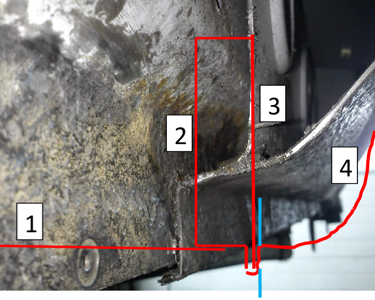

Schematischer Schweller Aufbau vom Xantia, das Bild im Hintergrund ist vom XM.
Xantia: 1 Bodenblech. 2 Wand zum Innenraum, 3 Stehblech und 4 Außenschweller sind unten in einer Falz miteinander verbunden. Das blaue ist die Wagenheberaufnahme.
Vom Schwellerfalz bis zum Innenraum ist beim Xantia mehr Abstand als beim XM.
