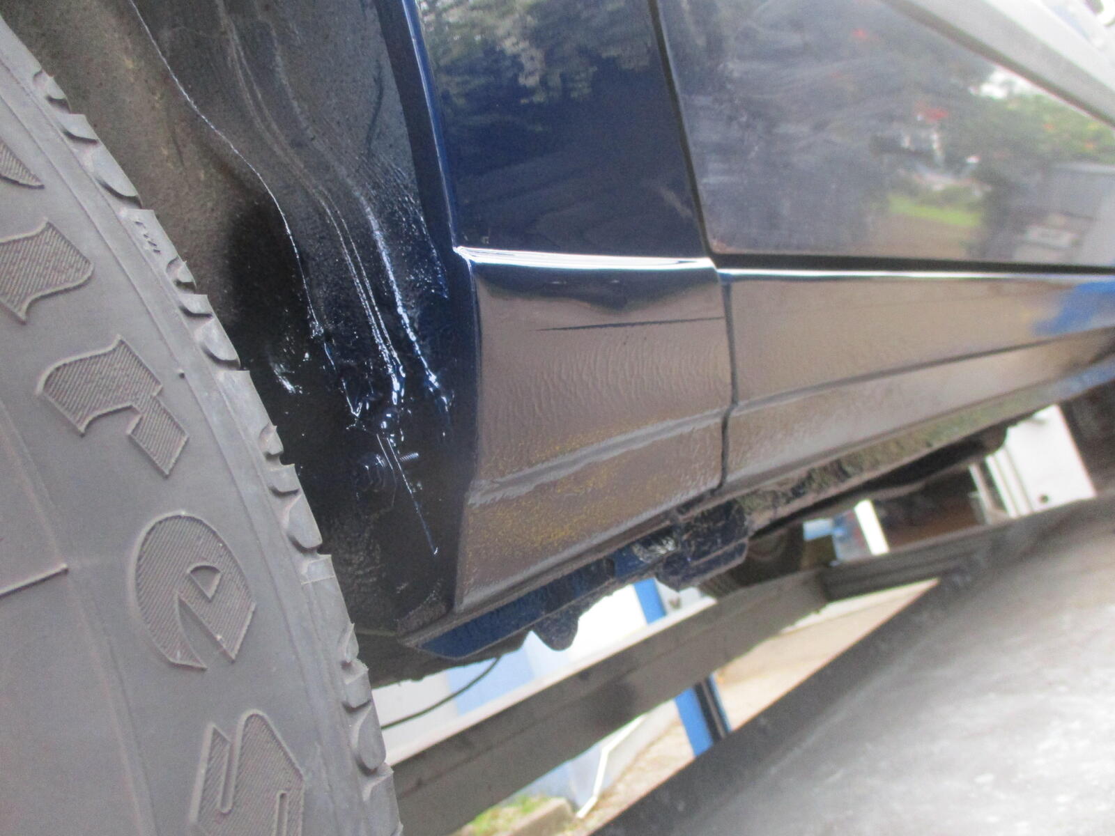

2. September 20252. Sep vor 15 Minuten schrieb Kroack: Dauert sicher länger als bruzzeln... Bearbeitet (2. September 20252. Sep von Ronald)
2. September 20252. Sep vor 1 Minute schrieb Ronald: Faszinierend.... Die können sogar aus einem blauen Auto einen rotbraunen Metallhaufen machen

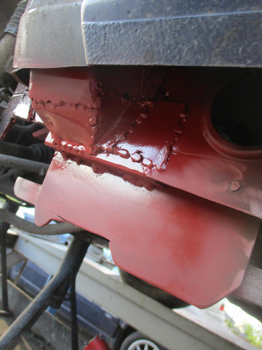

2. September 20252. Sep Gut dann schweiß ich halt so einen Rahmen zusammen und füll den mit Beton ,der Nachbar hat nen Kran
2. September 20252. Sep Die Position ist fixiert, lustigerweise hat es das Eck mitder Bodengruppe-Einstiegkante 2 cm nach oben und 1 cm Richtung Fahrzeugmitte gedrückt, hab mich also an den Kotflügel gehalten um die Aufnahme an die hoffentlich richtige Position zu bringen.

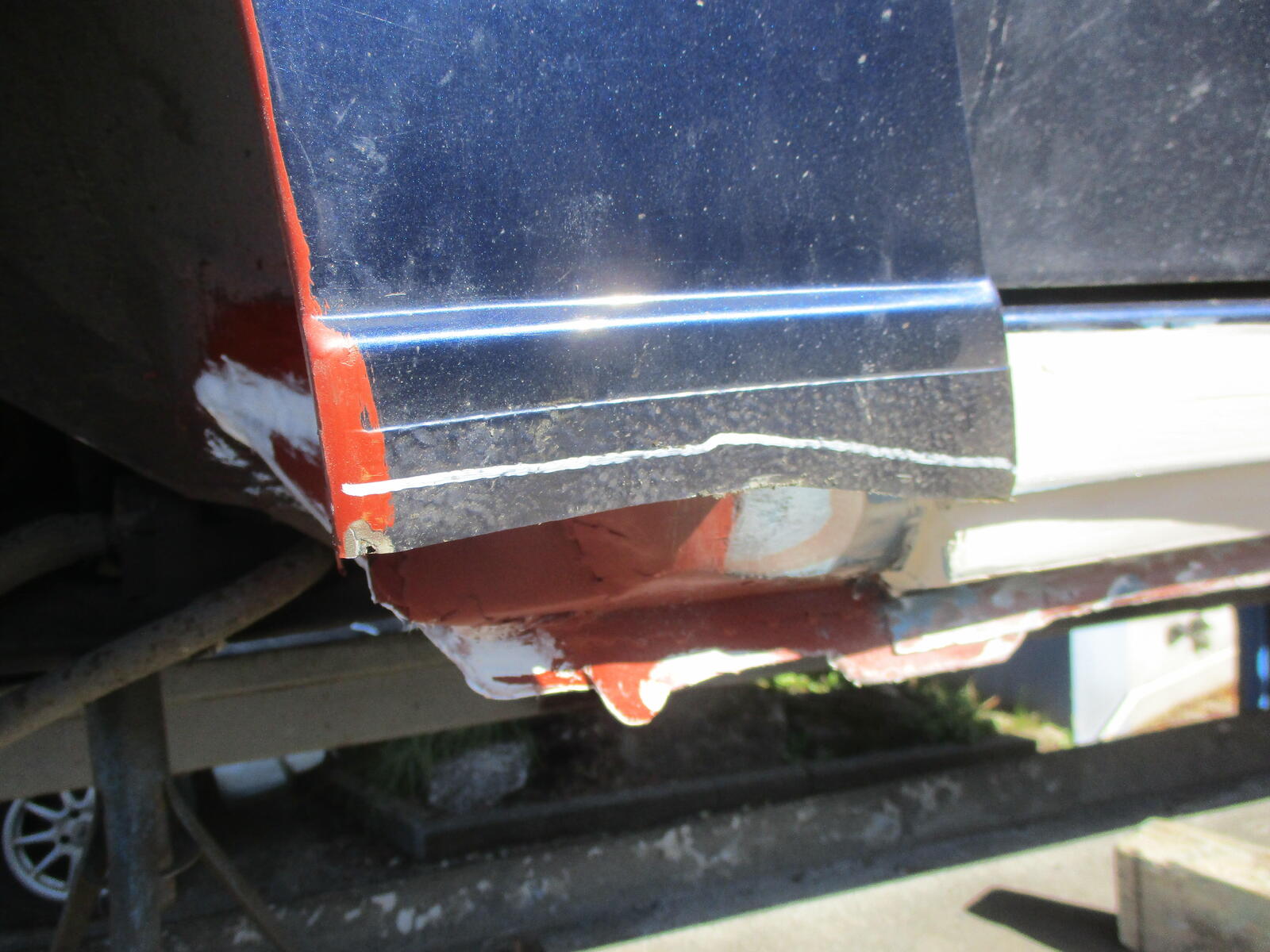

3. September 20253. Sep vor 13 Stunden schrieb Kroack: Man sieht also wie weit nach oben nix mehr da war "Privatvergnügen" oder "Kundendienst"?
3. September 20253. Sep Y 4 Auftrag, bei meinem eigenen XM Y 3 hatte ich es schon hinter mir wobei der nicht so derb war.
5. September 20255. Sep Am 2.9.2025 um 10:47 schrieb Kroack: JETZT bin ich wirklich verunsichert, ich brech die Reparatur ab und frage erstmal einen Statiker ..... In dem Thread.. Thunder 1 - to be continued ...hat der Experte die untere Blechfalz so massiv verstärkt, das man den XM an jedem beliebigen Punkt daran anheben kann. Da ist man statisch voll auf der sicheren Seite. So wie es aussieht hast du die Wagenheberaufnahme an deine Winkelschiene rangebastelt, sehr gute Idee, mich verunsichert nur der Abstand (Spalt) zwischen der Schiene und der Wagenheberaufnahme. Vielleicht ist die Wagenheberaufnahme aber nur aus optischen Gründen angebracht🤔 Der Beitrag enthält keine Belehrung! Den XM kann jeder nach seinem eigenen Stil verarzten, er eignet sich wunderbar zum verbauen einer langen Winkelschiene. Der Xantia ist für Winkelschiene weniger gut geeignet, die untere Falz ergibt keine gerade Linie, fällt zu den Schwellerenden hin ab. Bearbeitet (5. September 20255. Sep von matgom)
5. September 20255. Sep Oh, der große Karosseriebaumeister belehrt den Praktikanten Rüdiger K. aus H. - dranbleiben...
5. September 20255. Sep Das Winkeleisen liegt vollflächig an der Wagenheberaufnahme an und ist mit dieser verschweißt. Tatsächlich ist die dicke Wagenheberaufnahme auf der Ebene des vom Innenraum sichtbaren senkrechten Blechs. Das hatte es nur vor dem zerlegen so verschoben das ich erst dachte es sitzt am Mittelteil des Einstiegs. Die Optik macht dann die Spachtelmasse, da die Repbleche ja nicht mit dem natürlichen Schwung des Einstiegs mitgehen....

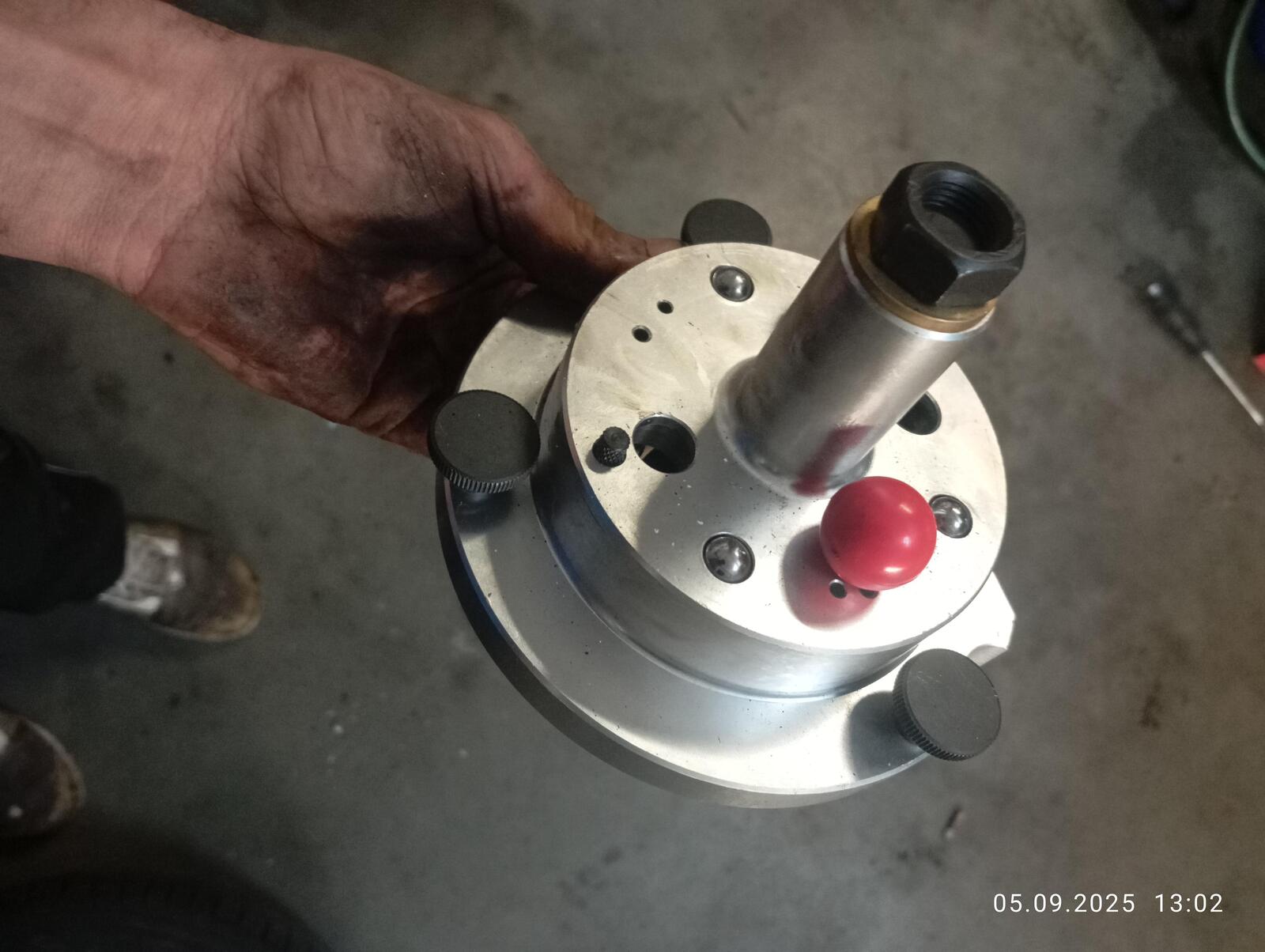

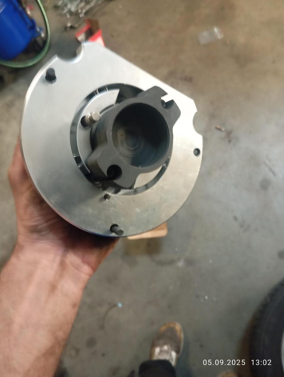

5. September 20255. Sep vor 2 Minuten schrieb AndreasRS: Ja, Motorkennung BYL, müsste 2.0 TDI sein (Pumpe-Düse). Es sieht ein bisschen so aus, als käme man von außen dran, wenn man den Ölkühler abbaut. In diesem Fall waren allerdings Zentral-Ausrücklager und Zweimassenschwungrad defekt. Beim Abstecken der Kurbelwelle muss man aufpassen, das richtige Werkzeug zu nehmen, es gibt zwei ähnliche. Grüße Andreas Absteckwerkzeug kenne ich für alle PD Motoren eigentlich nur eins für den Zahnriemen, bei Commonrail sieht es sehr ähnlich aus ist aber etwas anders. Solltet ihr den Kw Simmering Getriebeseite erneuern ist zwingend Spezialwerkzeug zu verwenden, sonst springt der Bock nicht an, und das Getriebe muss erneut raus. Zum wechsel des Simmerings muss der Motor Zahnriemenseitig auf ot abgesteckt sein. Hier 2 Bilder dieses Werkzeuges für Simmering
5. September 20255. Sep Hallo, vor 1 Minute schrieb zitronabx: Absteckwerkzeug kenne ich für alle PD Motoren eigentlich nur eins für den Zahnriemen, bei Commonrail sieht es sehr ähnlich aus ist aber etwas anders.Solltet ihr den Kw Simmering Getriebeseite erneuern ist zwingend Spezialwerkzeug zu verwenden, sonst springt der Bock nicht an, und das Getriebe muss erneut raus. Zum wechsel des Simmerings muss der Motor Zahnriemenseitig auf ot abgesteckt sein. Sagen wir so, im Kasten liegen VW T10050 und T10100. Ob jetzt eines für PD und das andere für Common Rail ist, weiß ich nicht, jedenfalls muss man das Richtige in die Hand nehmen. Das Falsche passt auch, nur ist die KW dann nicht auf OT. Wir haben so ein Spezialwerkzeug verwendet. Der Vorteil ist, dass man den Simmerring (nur eine PTFE-Lippe) nicht beschädigt und den Impulsring weit genug aufdrückt, und beides in einem Arbeitsgang. Es gibt aber auch Youtube-Videos, bei denen es ohne Spezialwerkzeug gelingt. Mit großer Vorsicht und hinterher den Überstand zwischen Impulsring und Kurbelwelle messen. Grüße Andreas

5. September 20255. Sep vor 41 Minuten schrieb Kroack: Das Winkeleisen liegt vollflächig an der Wagenheberaufnahme an und ist mit dieser verschweißt. Tatsächlich ist die dicke Wagenheberaufnahme auf der Ebene des vom Innenraum sichtbaren senkrechten Blechs. Das hatte es nur vor dem zerlegen so verschoben das ich erst dachte es sitzt am Mittelteil des Einstiegs. Die Optik macht dann die Spachtelmasse, da die Repbleche ja nicht mit dem natürlichen Schwung des Einstiegs mitgehen.... Soweit klar. Was mich noch interessiert. Die Winkelschiene ist doch auf deinem letzten Bild sichtbar mit dem mittleren Stehblech verschweißt. Also kann man die Winkelschiene bzw Bodenblech dann nicht von außen mit der Innenraumwand verschweißen sondern das geht nur vom Innenraum des XM. Ist das Richtig, schweißt du die Innenraumwand vom Innenraum des Fahrzeugs aus an?
5. September 20255. Sep Die Winkelschiene ist auf der Ebene des Einstiegsfalz. Entlang zum Mittelblech ist als mittlere Schicht ein abgewinkeltes Repblech, leider hab ich jetzt schon den Deckel drauf. Das senkrechte Einstiegsblech von der Tepichseite aus gesehen ist von innen verschweißt und von oben aufdie Winkelschiene gesetzt. Da der XM im vorderen Bereich eine Sicke entlang des Bodens hat kann man es da gut das Winkeleisen am Ende der Sicke verschwinden lassen, Foto folgt. Bearbeitet (5. September 20255. Sep von Kroack)
