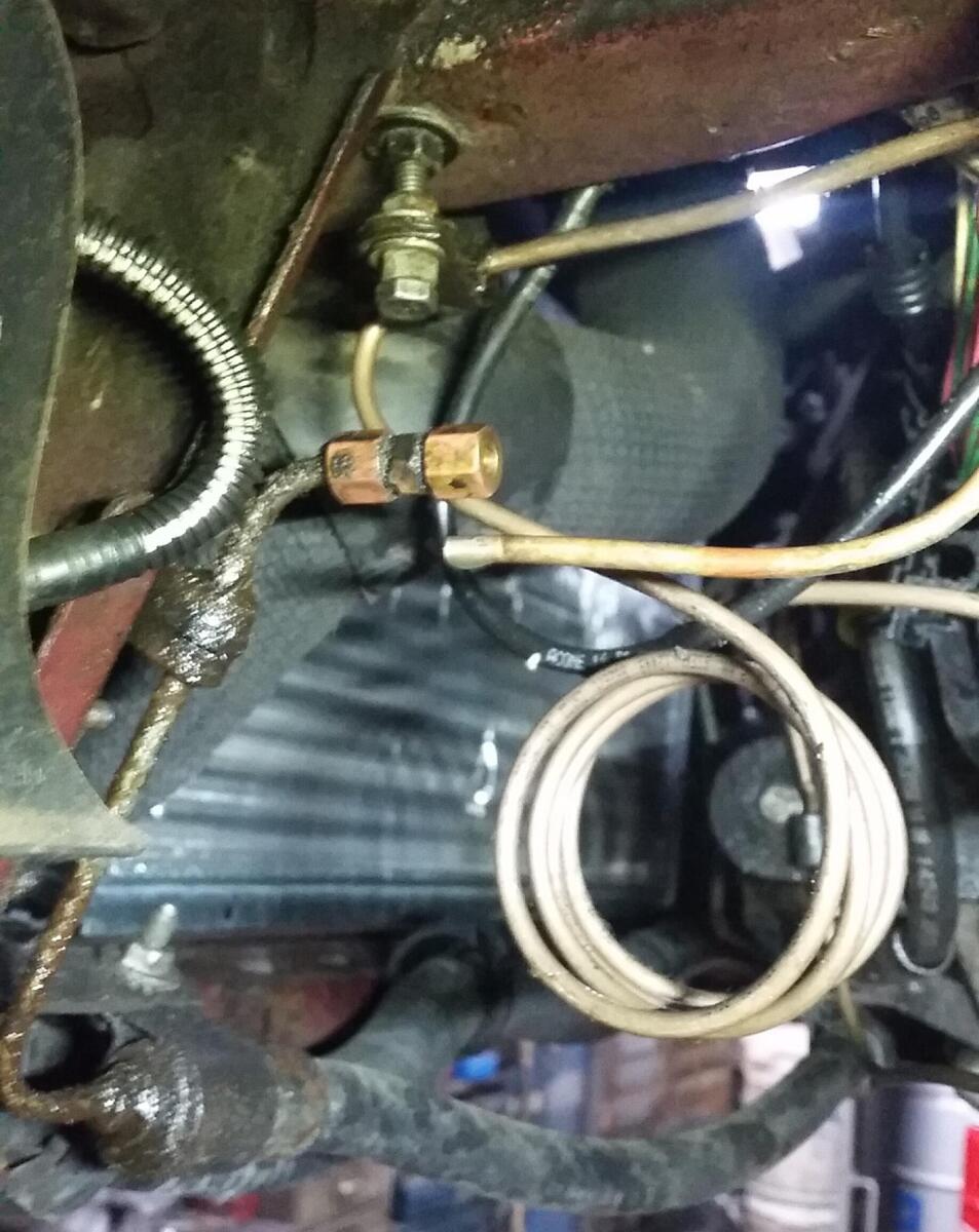

12. September 20251 J. Bei unserem roten X2 1.8 16V den wir 8/2023 gekauft haben ist an der Servoleitung die Kunifer Reparaturleitung aus dem Quetschverbinder rausgeflogen, beim Kauf war diese Leitung schon verbaut. Ist meinem Bruder beim Rangieren passiert, mein jüngster Neffe war noch mit im Auto. ADAC hat den X2 zur freien Werkstatt in der Nähe meines Vaters gebracht. Die Werkstatt schlug vor das wir das selbst reparieren und stellte uns 10 Tage später eine Bühne zur Verfügung. Da bin ich jetzt mit der Bahn hingereist und habe eine neuwertige Leitung aus einem Stück eingebaut. Die Werkstatt des Vorbesitzers war die Günni Werkstatt. Habe versucht den Quetschverbinder, mit der Stahlleitung dran, weiter festzuziehen, konnte eine viertel Umdrehung festziehen. Das Quetschstück von der Kunifer Leitung konnte ich wieder auf die Leitung aufschieben. Das geht auch nur wenn die Verschraubung mit zu wenig Kraft festgezogen war. 8/2023 hatte ich das Auto nach dem Kauf bei mir auf der Bühne geckeckt, ich sah dabei auch den Verbinder, bedauerlicherweise habe ich nicht geprüft ob die Verschraubung mit ausreichend Kraft festgezogen ist. Hoffentlich macht die Werkstatt jetzt eine Rückrufaktion und prüft alle verbauten Verbinder auf "fachlich richtig festgezogen". Bearbeitet (12. September 20251 J. von matgom)

12. September 20251 J. vor 9 Minuten schrieb matgom: Servoleitung die Kunifer Reparaturleitung aus dem Quetschverbinder Gibt es bei diesem "Schneidringverbinder" auch einen Formschluss oder nur Kraftschluss, wenn vor 12 Minuten schrieb matgom: "fachlich richtig festgezogen" ? https://kunifer.de/2018/04/06/bremsleitungen-verbinden/
12. September 20251 J. vor 17 Minuten schrieb Ronald: Gibt es bei diesem "Schneidringverbinder" auch einen Formschluss oder nur Kraftschluss Schneidring ist Kraftschluss, da muss sich was quetschen. Bördel ist Formschluss. vor 17 Minuten schrieb Ronald: Dieser Verbinder im Bild ist für 4,75mm Leitungen er ist größer und stabiler, es können größere Quetschkräfte erzeugt werden ohne den Verbinder zu zerstören, er geht auch mit fetten des Gewindes für 4,5mm Leitungen. Der ehemals bei uns verbaute Verbinder ist kleiner, speziell für 4,5mm Leitungen, ihn kann man leichter Überdrehen als den obigen. Vermutlich hat ihn der Monteur deshalb nicht mit ausreichend Kraft festgezogen, aus Bammel er macht das Ding kaputt. Bearbeitet (12. September 20251 J. von matgom)
12. September 20251 J. Vorallem bei den Cuniferleitungen macht es Sinn nach dem Festziehen die Mutter nochmal zu lösen und wiederfestzuziehen, ich mach das immer ein paar Mal , dann ist man sicher das der Schneidring innen auch an der Leitung Fuß fasst und nicht auf der Leitung rutscht. Es gibt Verbinder die kaum Kraft vertragen und brechen. Die ich bei John kaufe sind stabil und mir ist auch noch nie einer undicht geworden.
12. September 20251 J. Ich kenne nur das Versagen der Schneidringverbinder korrekt angezogen, wenn die Leitung dan vibriert und sich dadurch ein Verschleiß einstellt. Ansonsten wird ja eine Stauchung an der Klemmstelle erezugt, die den Querschnitt leicht verringert. Und dann wird es eher undicht, bevor es herauskommt. Für die korrekte Verpressung muß allerdings die Härte Rohr zu Stopfbuchse stimmen, damit das Rohr auch gestaucht werden kann. Die Verbindungen sind auch immer wieder mal zu kontrollieren. Da man solche Reparaturen ja auch nur mit Rücksprache des Kunden vornimmt und auch nur dann, wenn das Ersatzteil nicht mehr oder nur sehr verzögert geliefert werden kann, sehe ich dann auch den Kunden/die Kundin in der Pflicht, sich darum regelmäßig zu kümmern und bei Werkstattterminen auf die zu prüfende Stelle hinzuweisen. Jens
12. September 20251 J. Ersteller 31 minutes ago, Ronald said: Gibt es bei diesem "Schneidringverbinder" auch einen Formschluss [...] Der Ring "schneidet" sich in das Material. Das kann man sehen, und muss auch kontrolliert werden. Sprich, man zieht das Ding an, schraubt es zur Kontrolle wieder auseinander, und schraubt es wieder zusammen. https://www.gok.de/media/2e/c6/69/1721821151/ma_schneidringverschraub_11.pdf Bearbeitet (12. September 20251 J. von schwinge)
12. September 20251 J. vor 6 Minuten schrieb matgom: Schneidring ist Kraftschluss, da muss sich was quetschen. Ich hätte gedacht, dass das schmale Ende der Hülse, wenn entsprechend weit aufgeschoben, sich durch Pressung im Verbindungsstück in die Leitung "schneidet" und dadurch auch ein Formschluss ergibt. Der wiederum verhindert, dass die gequetschte Hülse gelöst werden kann.

12. September 20251 J. vor 1 Stunde schrieb matgom: Habe versucht den Quetschverbinder, mit der Stahlleitung dran, weiter festzuziehen, konnte eine viertel Umdrehung festziehen. Das Quetschstück von der Kunifer Leitung konnte ich wieder auf die Leitung aufschieben. Das geht auch nur wenn die Verschraubung mit zu wenig Kraft festgezogen war. Wäre unser Quetschverbinder vorher geprüft worden, dann wäre aufgefallen das er nicht richtig festgezogen ist, das man ihn nachziehen kann. Dann hätte es den Schaden nicht gegeben. Übrigens: Das prüfen der Festigkeit der Verschraubung betrifft eine Arbeit, die einem zugelaufen ist und deren Qualität man nicht kennt weil man es nicht selber gemacht hat. Eine nicht optimal festgezogene Verschraubung erkennt man einfach. Fals die Verschraubung aber sehr fest angezogen ist (nach fest kommt ab) dann muss man wissen mit wieviel Kraft man versucht festzuschrauben. Eine sehr fest angezogene Verbindung sollte man nur Prüfen aber nicht weiter festdrehen. In unseren Xantias haben wir jetzt nur noch Servoleitungen aus einem Stück. Ich sehe kein Risiko das diese Leitung wieder plötzlich auseinander fliegt. Bearbeitet (12. September 20251 J. von matgom)

12. September 20251 J. vor 2 Stunden schrieb Ronald: Beim Boiler sind es max. 10 bar. Die Hydraulik beim Citroen bis zu 175 bar? Schneidringverschraubungen sind, so weit ich mich erinnere, in der schweren Baureihe* bis 600 bar zugelassen. Bei richtiger Montage muessen diese auch nicht nachgezogen werden. Sie besitzen naemlich elastische Elemente. Die korrekte Montage ist allerdings nicht jedermanns Sache. Dei Moeglichkeit sie weiter festzuziehen ist jedenfalls kein Kriterium, weil man dann ggF diese elastischen Komponenten schaedigt. *Erkennbar an den eingepüraegten Buchstaben: LL, L oder eben S Warum sie fuer Bremsleitungen nicht zugelassen sind, weiss ich nicht. Vielleicht, weil Korrosionsschutz eine sachgerecht Montage nicht zulassen (koennte?). Aber ich wuerde es auch nicht machen, weil Bordelgeraete ja keine Unsummen kosten. Bearbeitet (12. September 20251 J. von MatthiasM)
