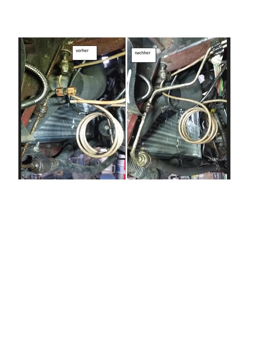

Hallo mal zur Aufklärung, die Lenkungsleitung wurde von mir vor etlichen Jahren mit einem Schneidring-Verbinder repariert, was ich auch nicht verschwiegen habe . Dieses wurde in unserer Garage gemacht und auch fest verschraubt . Guenni hat damit gar nichts zu tun.
Danke für den aufklärenden Beitrag. Ich wünsche allen noch eine sichere Fahrt mit ihren Schneidringverschraubungen. Es wurde hier soviel Staub dazu aufgewirbelt, Informationen und Erfahrungswerte zur optimalen Befestigung zusammengetragen.

Das ist zu 100 Prozent feststellbar. Der verbaute Messingverbinder ist nur für Kunifer Leitungen zugelassen, die Materialauswahl war korrekt. Zufälligerweise flog Kunifer raus, Stahlseite hielt noch fest obwohl zu locker.
Im Thread wurden bereits persönliche Montagekniffs genannt.
vor 38 Minuten schrieb MatthiasM:
Montagevorschriften
😂.😂....gibt es keine.
Die Leitung war nicht zu fest sondern zu wenig festgezogen.

Das Beste ist , als ich einen Verbinder eingebaut habe , waren noch beide Seiten Original Leitungen. Finde den Fehler.

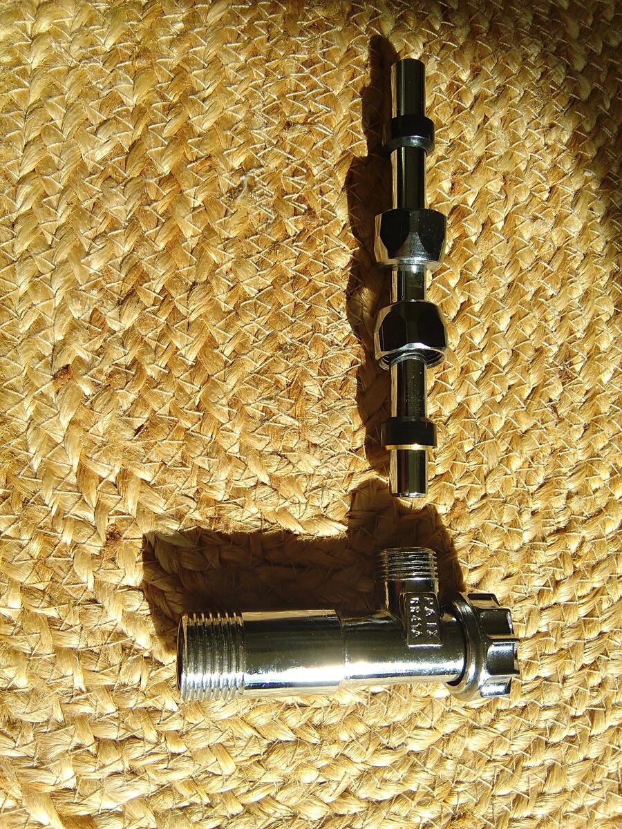

Was sind das für Verbinder, die an "jedem" Eckventil vormontiert sind und "meist" durch den Überwurf des Flexschlauchs ersetzt werden?

Beim Kauf war die Kunifer Leitung schon drin, wenn du sie nicht verbaut hast, dann ein anderer. Ich vermeide jetzt mal das benennen einer Werkstatt, der einzigen Werkstatt, von der mir bekannt ist das dort Reparaturen an deinem ehemaligen Xantia, während seiner Zeit bei dir, durchgeführt wurden. Die Kunifer Leitung ist 4,5 mm, sowas verbaut nur jemand der regelmäßig an Hydropneumanten schraubt.
Den für mich relevanten Fehler habe ich gefunden, behoben, sichergestellt das er nicht wieder auftritt. Idealerweise muss halt mal ne neue Leitung rein.
Danke, das du dich nochmal gemeldet und uns aufgeklärt hast, das du die Kuniferleitung nicht selbst verbaut hast.

vor 31 Minuten schrieb Ronald:
Wie sie genau heissen, weiss ich gerade nicht, aber ich wuerde sie als "Quetschringverschraubung" bezeichen*, denn da werden die Rohre ja nicht eingeschnitten sondern durch einen zusammengequetschten Kunststoffring gehalten. Diese Verbindungen sind ihrer Druckfestigkeit ziemlich eingeschraenkt. In axiale Richtung wirkt bei dem Wasserdruck der im Haushalt herrscht eine Kraft von unter 100 N auf einen Leitungsdurchmesser von 10 mm, waerend, bei einem Hydraulikdruck von 175 bar, auf eine 5mm Leitung schon etwa 330 N wirken.
Ich kenne die Materialeigenschaften von Kunifer nicht, aber es scheint recht flexibel zu sein. Bei Kupferleitungen sind bei Scheidringverschraubungen Stuetzringe vorgeschrieben. Kann sein, dass diese bei Kunifer auch notwenig sind, weil das matreial plastisch nachgeben kann. Dann waere es ein Montagefehler. Vielleicht ist das auch der Grund warum diese Art der Verbindung nicht fuer KFZs zugelassen ist, weil man einige Fehler machen kann und die ordnungsgemaese Montage schwer zu kontrollieren ist.

vor 46 Minuten schrieb MatthiasM:
Zu dem Kunststoff gehört noch ein geschlitzter Metallring, welcher sich in das Rohr der alten Armaturen einschnitt und somit unlösbar ist. Das führt dazu, dass der Wasserhahn nicht aus der Öffnung des Waschbecken passt, ohne die Rohre/Ringe abzutrennen.

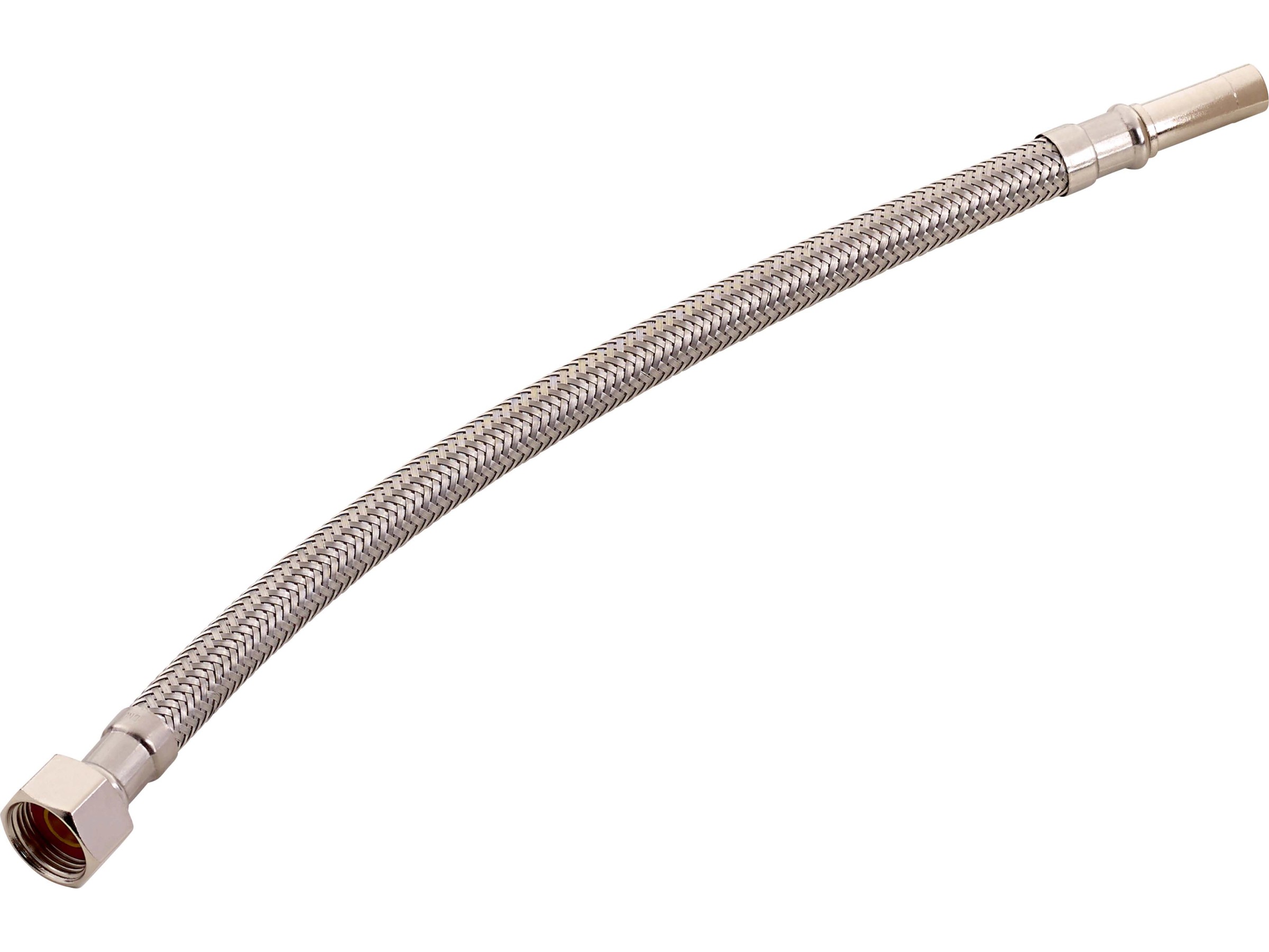

Wiederrum gibt es Flexschläuche mit kurzen Rohrenden. Diese sind aber etwas abgesetzt, um der Dichtung Halt zu geben.
https://www.obi.de/p/7432784/flex-verbindungsschlauch-14-9-mm-g-3-8-x-10-mm-x-300-mm

vor 38 Minuten schrieb Ronald:
Geschlitzt! Die klemmen auch eher als das sie schneiden, die notwendige Kraft zum Schneiden kann die Kunststoffdichttung ja auch kaum uebertragen. Auch wenn man die axialen Kraefte mit Absetzungen abfaengt, duerfen die nicht wesentlich hoeher als der Wasserdruck sein. Warst Du es nicht, der den Unterschied um mindestens eine Groessenordnung zu dem hydrauslischen Systemen herausgestellt hat. Selbst die leichte Variante der Schneidringe liegt in der Naehe der notwendigen Druckfestigkeit. Der dichtende Kunststoff ist auch plastisch was eine ruettelfeste Verbindung auch nicht haben darf, der Schneidring bei Ermeto hat einen elastischen Bereich, der Rest ist starr.

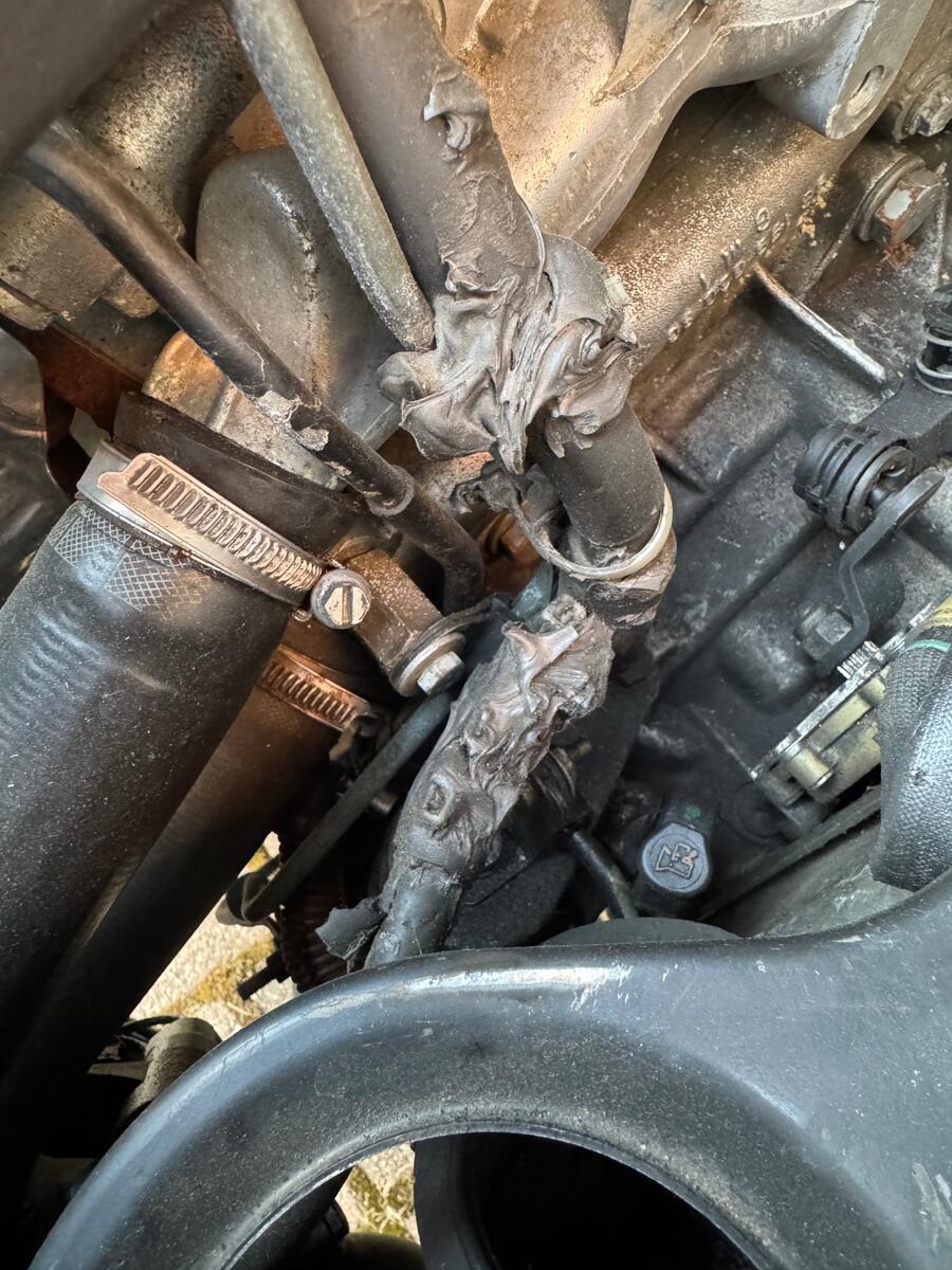

Erst mal habe ich überlegt, hier oder zeitwertgerechte Reparatur oder TÜV- Faden. Da die üblichen verdächtigen alle 3 lesen, hier:
Eine Beanstandung bei der HU (des V6) Hydraulik vorn undicht, tropft ab.
Aha, Druckregler, vermute Rücklaufleitung.
Also heute den Luftfilter rausgezirkelt und ( zum ersten Mal) da unten reingeguckt:
Der Ansaugschlauch zum Luftfilter hatte sich auch in die Katakomben zurückgezogen.

9 minutes ago, Ebby Zutt said:
[...] Druckregler, vermute Rücklaufleitung.
Häufig die Dichtung vom "Stopfen" undicht (der Hauptdruckspeicherkugel gegenüberliegend), bzw auf deinem Foto unter dem Blech links des Ölpeilstabes fürs Getriebe.
