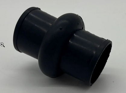

vor 21 Stunden schrieb AndreasRS:
Als Schutz vor Nässe ist eine Manschette hilfreich. Man müsste eine passende finden.
Das war ja schon durchaus Thema. Der Barkas hatte solch passenden Manschetten:

Frage: Kann man das ohne Ausbau anbringen, z.B. durch längs Aufschneiden ? Oder rutscht das dann zu arg vom Platz ?
vor 25 Minuten schrieb Nihonnezumi:
Eine Manschette, die Feuchtigkeit abhalten und/oder Fett drinhalten soll, längs aufzuschneiden kann man auch direkt weglassen.
Am 27.10.2025 um 08:37 schrieb Kugelblitz:
Findet man sogar noch
