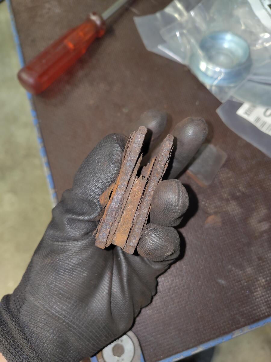

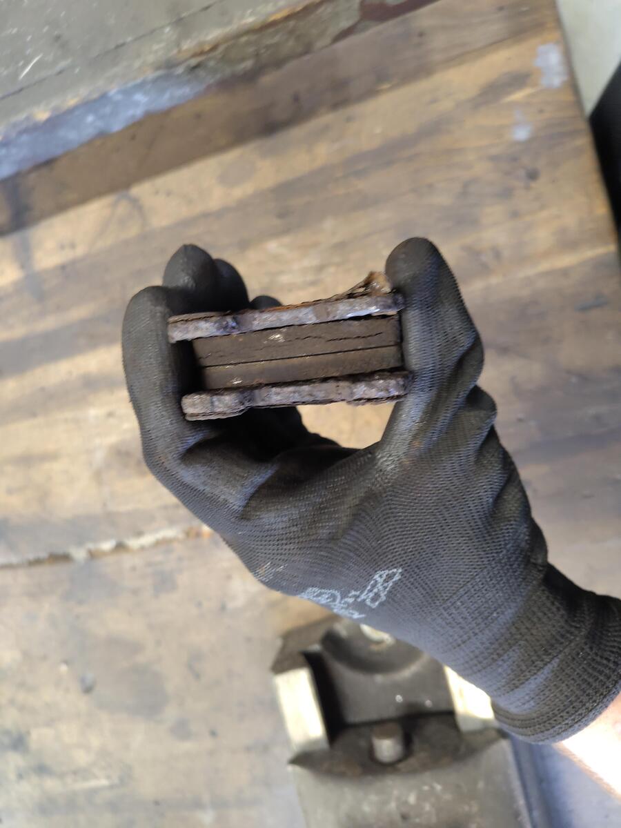

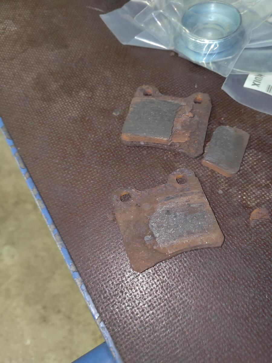

eigentlich wollte ich bei unserem Seat nur die hinteren Bremsscheiben wechseln und die Beläge weiterbenutzen.
Ich glaube, die baue ich nicht mehr ein.
Scheiben und Beläge wurden übrigens im Frühling 2018 zusammen erneuert. Offenbar sind wir inzwischen so weit, dass die Scheiben doppelt so schnell verschleißen wie die Klötze. Ach ja, bisher habe ich Brembo für einen Premium-Anbieter gehalten.
Das konnte PSA schon Mitte der 2000er mit der Einführung der 22mm-Scheiben und BOSCH-Bremsen bei Berlingo und Xsara Picasso. Bei der 20.000er Inspektion zeigten sich schon gut sichtbare Kanten an den Scheiben, bei der 40.000er war meist schon die Verschleißgrenze von 18mm erreicht oder unterschritten. Die Beläge hatten da noch rund 80% ihrer ursprünglichen Belagstärke, hätten also locker einen weiteren Satz Scheiben weggerubbelt.

Dass bei einigen Brembo-Klötzen die Verklebung nicht hält ist ein bekanntes Thema. Das gab es schon bei den Autodoktoren und auch bei uns.
vor 5 Stunden schrieb AndreasRS:
Das gleiche Bild hatte ich bei Textar-Belägen auf meinem Golf 3. Nach einem Jahr, und vieleicht gerade mal 10Tkm. Dabei aber sehr viel extreme Kurzstrecke im Winter. Der Belag schien vom Träger regelrecht abgerostet. Die Scheiben, ebenfalls Textar, waren aber dennoch in Ordnung. Mit neuen Belägen hatten die nach kurzer Zeit, und wieder längerem Streckenprofil, ein 100% Tragbild, und waren klar innerhalb der Verschleißgrenze. Damals schien die Paarung Belag / Scheibe eindeutig zugunsten der Scheiben ausgelegt worden zu sein, heute eher zugunsten der Beläge. Mein Kadet E ging mit den ersten Scheiben auf den Schrott, bei über 300 Tkm. O.K., die hatte ich auch nie nachgemessen...

Neulich genau das Gleiche gehabt mit den Textarklötzen an unserem Twingo.
