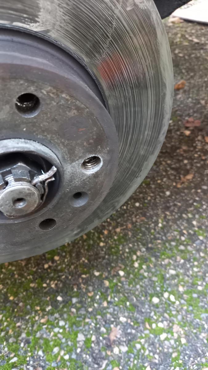

14. Januar 20233 J. Dann will ich hier auch mal was einstellen, auch wenn es nicht in die Rubrik BX, XM, Xantia passt. Hab heute vordere Federkugeln an einem CX getauscht...

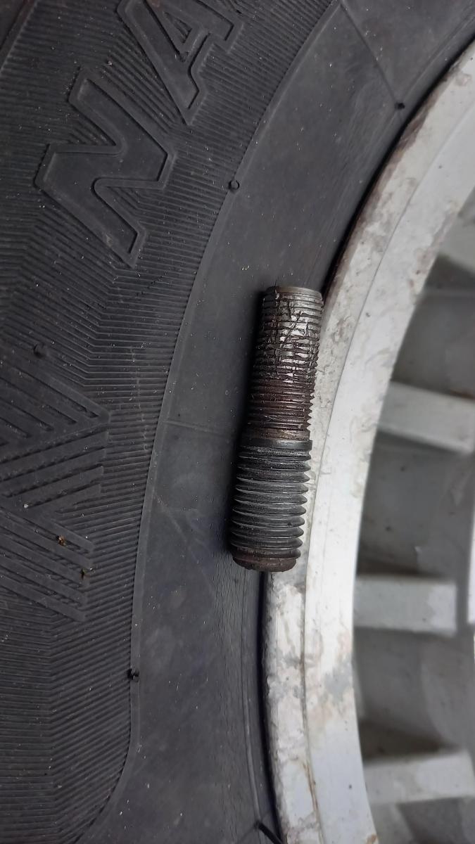

14. Januar 20233 J. Und bereits vorher fiel mir auf daß eines der Vorderräder mit 4 Schrauben und einer Mutter befestigt war. Des Rätsels Lösung war eine kreative Reparatur aufgrund eines kaputten gewindes in der Radnabe mittels eines Stehbolzens mit dickerem Gewinde an einer Seite (das Gewinde für die Radmutter hat meine Rohrzange beim rausdrehen vermurkst). Man beachte in welchem Bauteil sich das Gewinde für den Stehbolzen befindet...
14. Januar 20233 J. Nicht schlecht. Ich hatte heute einen ähnlich sorgfältig gewarteten CX in den Fingern. Gelenkwellenmanschette rechts außen radseitig nicht befestigt, Schrauben des Zwischenlagers bis zum Bruch des Lagerbockes angeballert und entsprechend freischwebend....
14. Januar 20233 J. Tja, Bilder vom geschweißten Getriebegehäuse und der brandgefährlichen Elektrik im Motorraum spare ich mir an dieser Stelle mal. Bin gespannt was ich noch so alles finden werde bis der wieder in einem ordentlichen Zustand ist...
15. Januar 20233 J. Ihr seit pingelige Kleingeister. Bei der notorisch schlechten Ersatzteilverfügbarkeit muss man eben etwas kreativ sein 🥳 Solche Autos zeigen immer wieder die Reserven der ursprünglichen Konzeption auf. Erschreckend ist, das sie es über die technischen Kontrollen ( TÜV, CT,MOT…) schaffen.

21. Januar 20233 J. Am 14.1.2023 um 21:13 schrieb bx-basis: Und bereits vorher fiel mir auf daß eines der Vorderräder mit 4 Schrauben und einer Mutter befestigt war. Des Rätsels Lösung war eine kreative Reparatur aufgrund eines kaputten gewindes in der Radnabe mittels eines Stehbolzens mit dickerem Gewinde an einer Seite (das Gewinde für die Radmutter hat meine Rohrzange beim rausdrehen vermurkst). Man beachte in welchem Bauteil sich das Gewinde für den Stehbolzen befindet... Das machen die Deppen welche die Schrauben mit Schlagschrauber festziehen und das dabei überdreht. Die Glotzen dann doof, pfuschen einen Alternativmurks hin, lernen gar nichts dazu und Pfuschen einfach so weiter. Es ist eine glatte Fehleinschätzung von dir das du diese Arbeitsweise als... Am 14.1.2023 um 21:13 schrieb bx-basis: eine kreative Reparatur bezeichnest. Denen gehört die Werkstatt dichtgemacht, wer braucht denn sowas.
