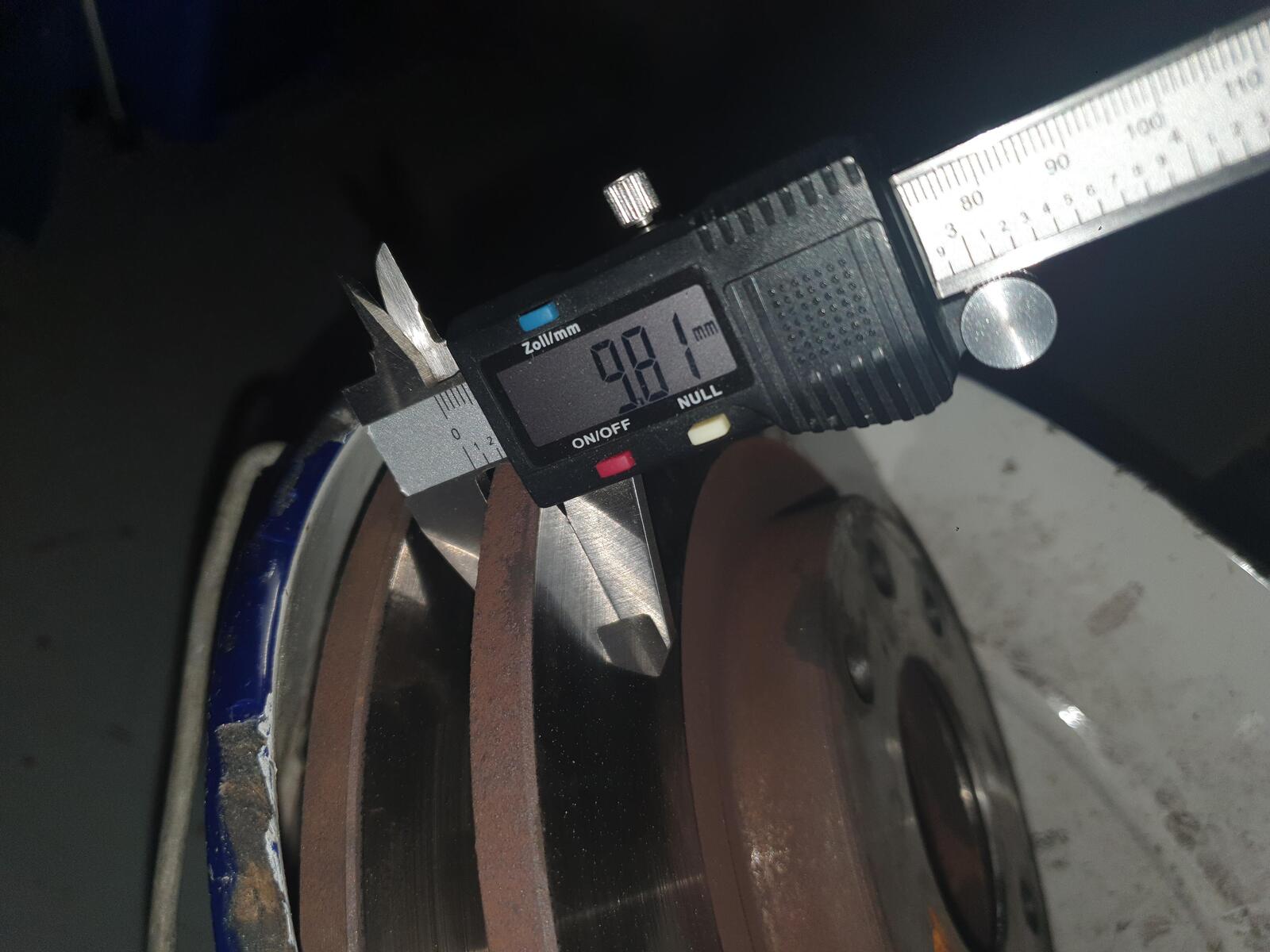

10. Mai10. Mai Die Scheiben, die dann Schlackerten waren nicht besonders alt, eventuell 5tkm? Auf jedenfall weit von der Verschleißgrenze weg. Scharf Bremsen vermeide ich eigentlich sowieso und könnte mich zum genannten Zeitpunkt an nix erinnern. Aufgefallen ist das Schlackern prompt nach dem Wechsel. Natürlich mag ich es auch nicht, meinen Freunden die Schuld für sowas zuzuschreiben, im Endeffekt hab ich aber keine andere Erklärung gefunden.Edit: Eine Ungereimtheit gibt es allerdings: Wenn der Wagen mit den Krummen Scheiben dann 2-3 Tage stand, war das Schlackern nach dem erneuten Losfahren temporär weg. Nach einigen Kilometern kam das Phänomen allerdings wieder zurück Eben im Schrotteimer den Verschleiß nachgemessen: Bearbeitet (10. Mai10. Mai von irgendwas_mit_bx)

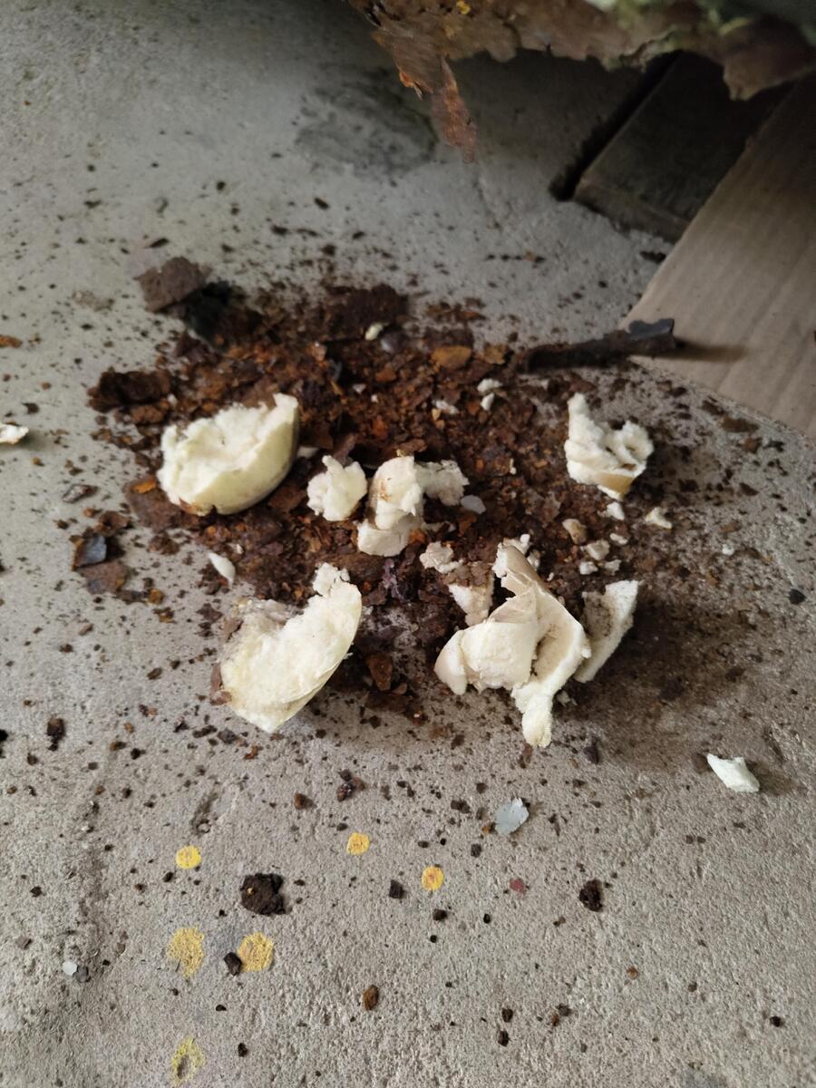

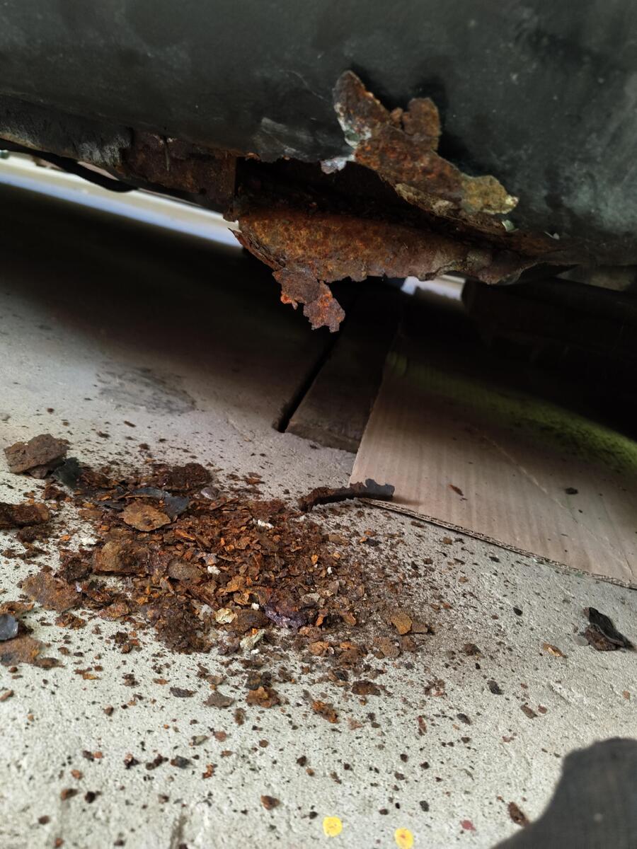

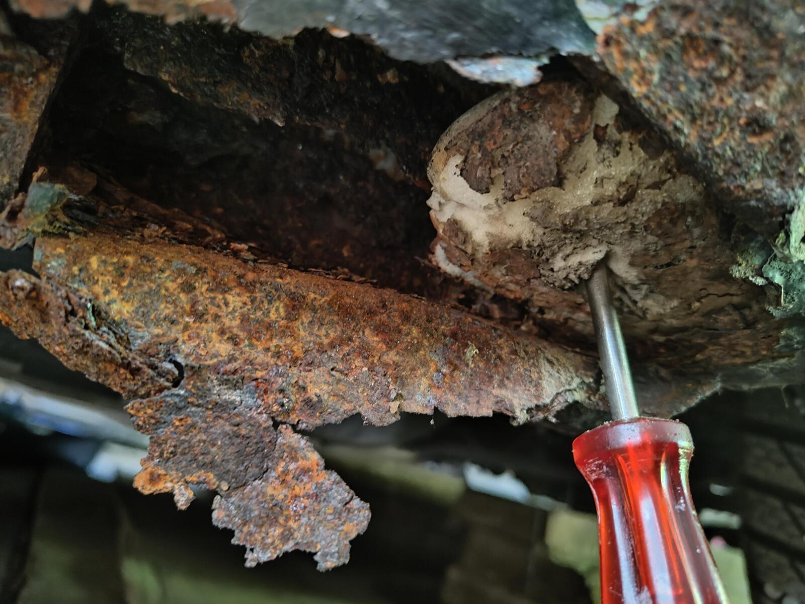

10. Mai10. Mai Schweller eines 91er Volcanes, war der Bauschaum serienmäßig oder aufpreispflichtiges "feature" 🤔
10. Mai10. Mai Von Werk aus? Wozu denn das? Bei mir siehts aber nachträglich gemacht aus, weil an der stelle auch schon ein Flicken drüber war, der dann halt wieder weggeknuspert ist.
10. Mai10. Mai Vor 21 Minuten, L_Homme_Moteur schrieb:Von Werk aus? Wozu denn das?Beim Xantia wurde stellenweise schaumartige Dichtmasse verwendet. Zum Beispiel beim Break die hinteren Radhäuser zu den Kotflügeln hin. In den Heuliez-Ecken habe ich auch sowas gefunden. Nicht das optimale Material aus meiner Sicht.Ob das bei der Limo auch so war, weiß ich nicht. Hatte ich nie so in den Fingern. Bearbeitet (10. Mai10. Mai von XM_Boris)
10. Mai10. Mai 2 Stunden her, L_Homme_Moteur schrieb:Von Werk aus? Wozu denn das? Bei mir siehts aber nachträglich gemacht aus, weil an der stelle auch schon ein Flicken drüber war, der dann halt wieder weggeknuspert ist.Mercedes hat das beim 639er Vito/Viano bei manchen Hohlräumen um die Schweller rum gemacht. Bei meinem Saab sind die Längsholme rechts und links vom Motor auch zum Teil ausgeschäumt. Wird wohl zur Geräuschdämmung gut sein.
10. Mai10. Mai Ersteller Das sieht mir auch nach frischem Schaum aus.Wenn der Schaum von Werk eingebracht wurde, muss es (meist von der Fahrzeuginnenraumseite) eine Öffnung geben durch diese der Schaum appliziert wurde, ca in der Mitte des Schaumbatzens, idR mit einem kleinen Plastiknubsi verschlossen.Entweder das, oder der Batzen muss irgendwie anderweitig an der richtigen Stelle entstehen können. Also wenn man zB im Werk durch eine nebenan liegende Hohlraumöffnung appliziert, dann sind dann da zwei Blechlaschen im Schweller, zwischen die der Schaum reingeblasen wird. Bearbeitet (10. Mai10. Mai von schwinge)
10. Mai10. Mai Vor einer Stunde, Chöschi schrieb:Mercedes hat das beim 639er Vito/Viano bei manchen Hohlräumen um die Schweller rum gemachtWaren aber auch nicht die Pioniere was Rostbeständigkeit anbelangt 🙃. Trotzdem irgendwie unvorteilhaft, der schweller ist genau an der Stelle wo der schaum ihn berührte durchgegammelt 😕
10. Mai10. Mai 1 Stunde her, L_Homme_Moteur schrieb:der schweller ist genau an der Stelle wo der schaum ihn berührte durchgegammelt 😕Bauschaum, also PU-Schaum aus der Dose, ist nicht gleich Bauschaum. Der übliche 1K Baumarktschaum ist offenzellig. D.h. die einzelnen Bläschen sind nicht dicht untereinander. So wirkt er kapillarisch und ist auch nicht wasserdicht. Und sind die Hohlräume einmal nass, geben sie die Feuchtigkeit nur unwillig wieder ab. Nach so einem Schaum schaut der hier gezeigte Befund aus.Es gibt aber auch geschlossenzelligen PU-Schaum, s.g. "Brunnenschaum". Der nimmt tatsächlich kaum Wasser auf und ist dicht. Ich meine, wenn ein Autohersteller PU-Schaum in der Produktion einsetzt, sollte das wohl geschlossenzelliger sein.Grüße,Joschko Bearbeitet (10. Mai10. Mai von Joschko)
15. Mai15. Mai NSU Prinz hatte auch komplett geschäumte Schweller ab Werk. Der Rost wütete da genauso wie auf den Bildern.Jens Bearbeitet (15. Mai15. Mai von Jensg)
