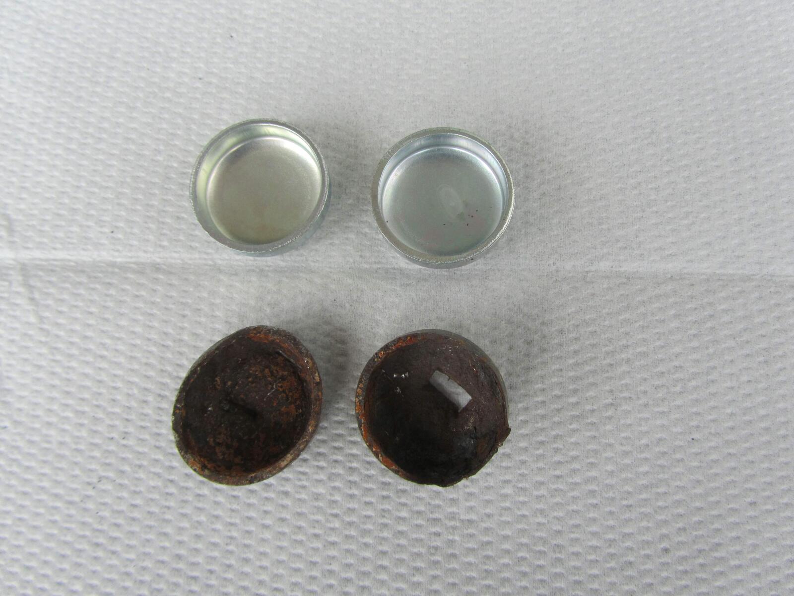

Ich hab ja schon vermutet das Wasser da drin stand, war Falsch da steht Wasser drin.
Hab's aber jetzt im Griff, es sind 2 Frostschutzstopfen neben den Zündkerzen durchgerostet.
Das Grauen wurde durch 2 neue Frostschutzstopfen beseitigt.

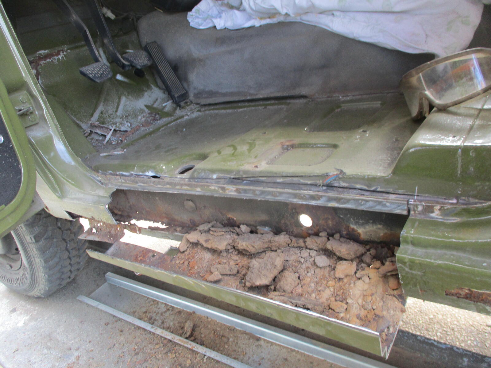

Ich denke schon. Wenn nach schwerem Gelände mit viel Matsch die Kisten nicht regelmäßig mit Hochdruck gereinigt wurden, rostet sogar der recht massive Rahmen durch.
