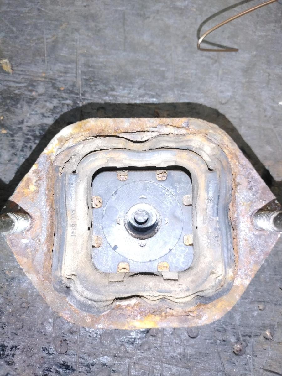

Endlich hab ich mal was um es hier zu Posten, hatte ich zwar nicht angestrebt, aber die Dinger sind mir vor knapp 1 1/2 Jahren schon aufgefallen als ich die Hinterachse raus hatte, waren da noch nicht so schlimm wie jetzt natürlich, naja, seht selbst, jetzt sind zum glück fast neue Gebrauchte drin:
large.IMG_20230325_111603.jpg.fe8f9930d2edf31ae3a5cde7b58b6acb.jpglarge.IMG_20230325_114338.jpg.6dff6b41ad2bd106f84a05229b0972eb.jpglarge.IMG_20230325_111901.jpg.da3857a57f8a45b7fc17edab47e5547b.jpglarge.IMG_20230325_114558.jpg.67fb27cf76620cd8dbb732473c3b03c8.jpg
Bearbeitet ( von Chöschi)
Was ist das ?
vor 29 Minuten schrieb Nihonnezumi:
Was ist das ?
Die Hinteren Gummilager der Hinterachse, zwischen Achse und Chassis.
