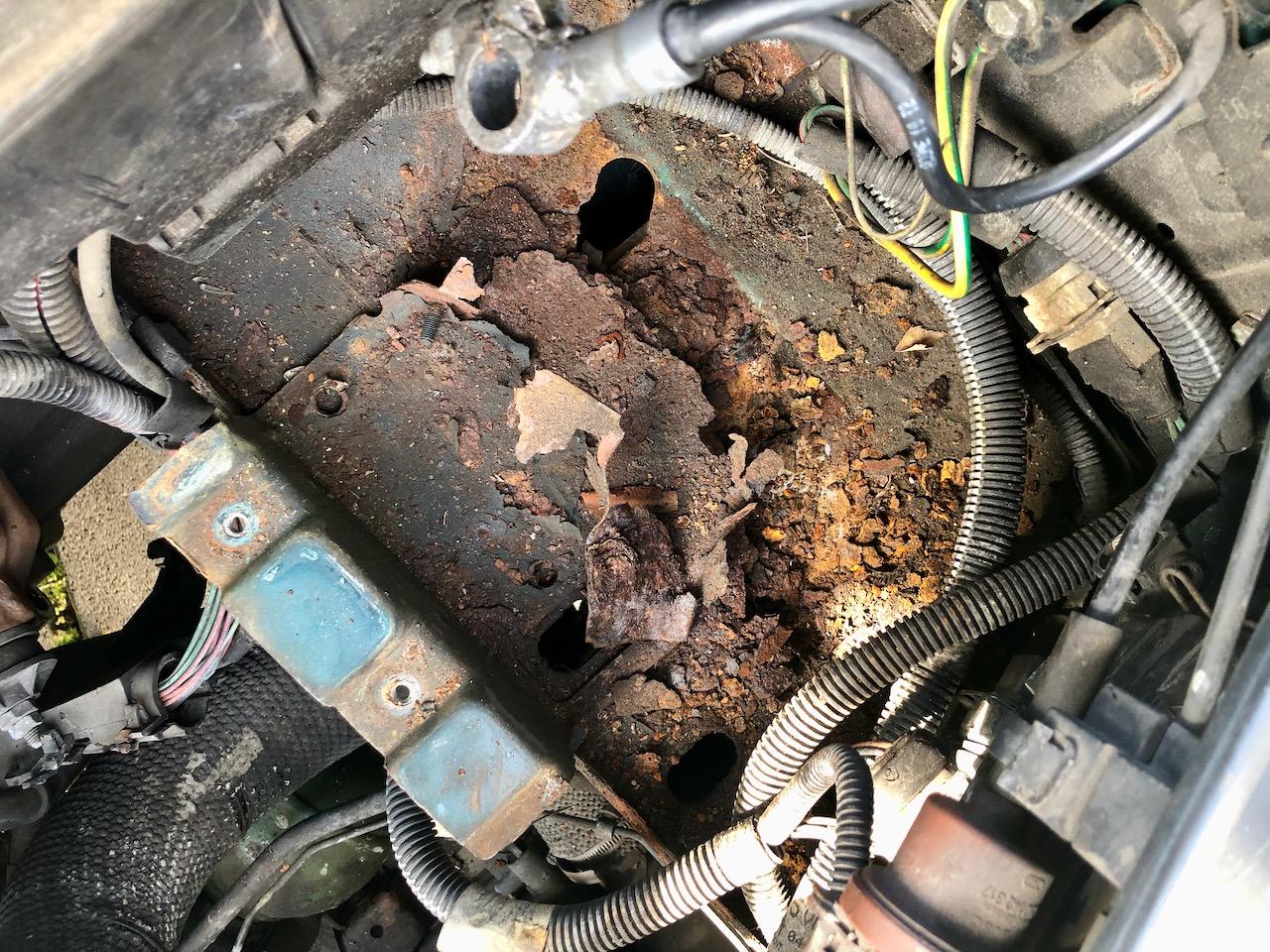

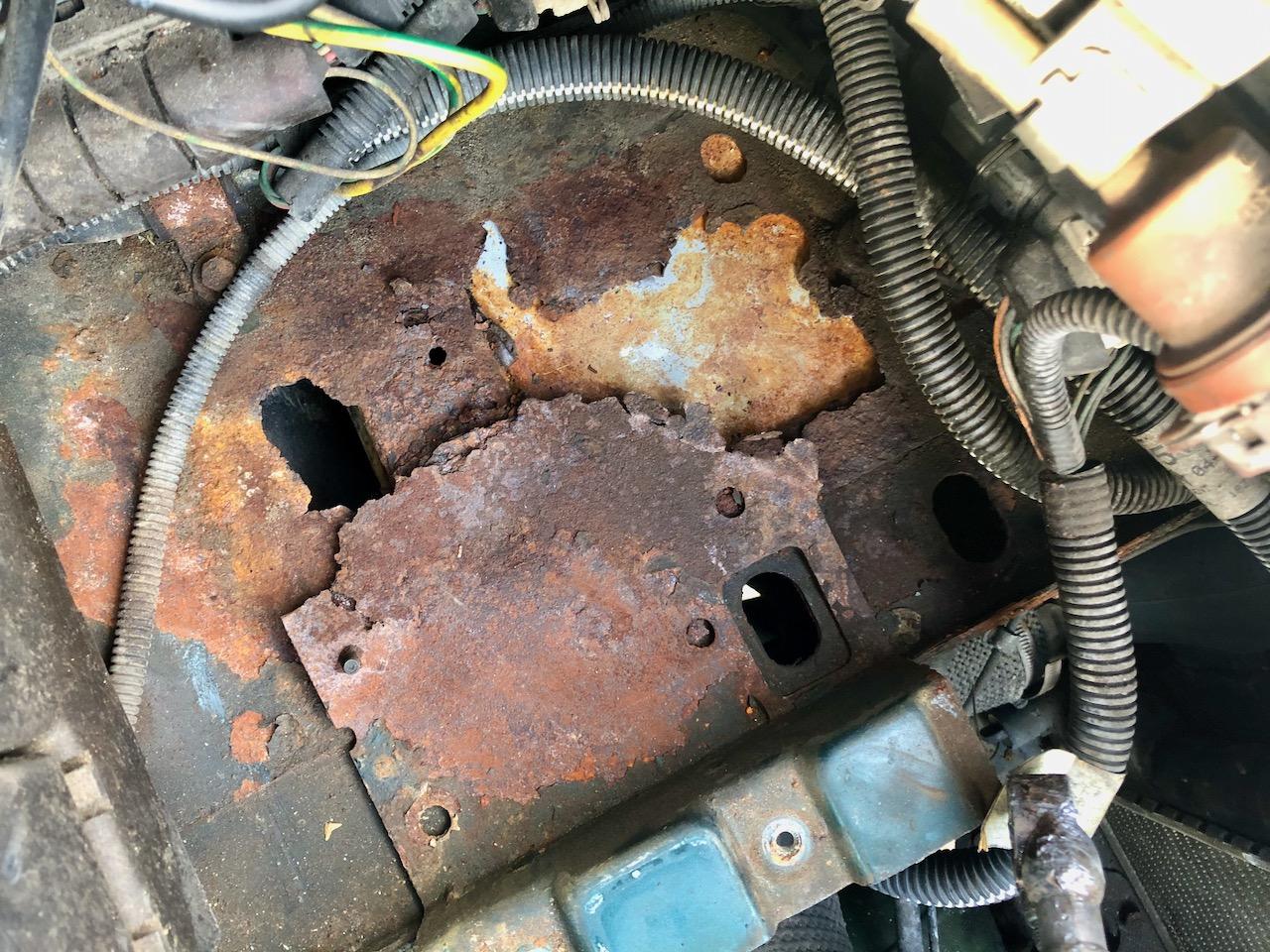

Ich habe auch einen, bei Torsten X1 "entdeckt" (auf der Rechnung stand "Blech unter Batterie angefertigt und eingeschweißt").
Auf dem Batteriekasten lag auch noch ein Edelstahlblech und darunter - na ja...
Abgas"rück"führung bei einem Fiat ;)
Geil. Ich schau schon ne Minute auf das Foto und lach immer noch.
vor 5 Stunden schrieb fraunie:
Perfekt um den Batteriehalter voellig weg zu oxidieren. Wenn es wenigstens Alu oder besser Zinkblech gewesen waere...
Die Elektrochemie bleibt manchem wohl immer ein Buch mit 7 Siegeln:).
vor 20 Minuten schrieb MatthiasM:
Alu auf Stahl gibt Kontaktkorrosion. Das verzinkte Blech würde auch irgendwann das Gammeln anfangen, so wie es da ausschaut.
Aber dass rostfreier Stahl auf Stahl Korrosion beschleunigt wäre mir neu. Edelstahl und verzinktes Material vertragen sich nicht soweit ich weiß.

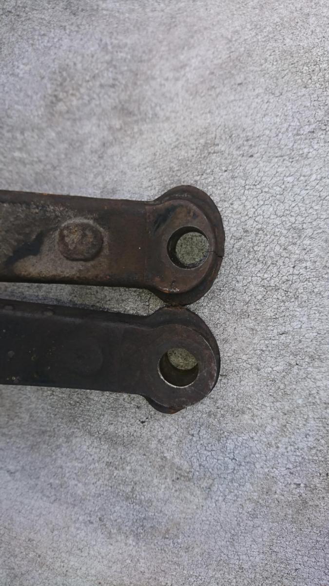

vor 8 Stunden schrieb TurboC.T.:
Eigentlich eine unübliche Stelle, um draufzukloppen. Da hängt die Bremsscheibe davor. Aber kann natürlich sein, dass der zuständige Machhiniker Querlenker oder Traggelenk zusammen mit der Bremse repariert/malträtiert hat ;)
Die Konusbohrung sieht in der Tat sehr außermittig aus. Ein bisschen wird aber auch die Bildperspektive dafür sorgen. Ein Vergleich mit einem Originallenker wäre mal interessant.
Hier mal der direkte Vergleich mit dem Originalteil. Ich sehe keine Hammerspuren übrigens.
Bearbeitet ( von TorstenX1)
vor 1 Stunde schrieb AndreasRS:
Herzlich.
Bearbeitet ( von HDI JUNKIE)
vor einer Stunde schrieb Xantia-Luggi:
Ja, vergammeln tut das Unedlere, das Aluminium, wenn es keine dichte Oxidschicht (eloxiert) hat. In ein paar Jahren musst Du es dann austauschen.
 Das verzinkte Blech würde auch irgendwann das Gammeln anfangen, so wie es da aussch,aut.
Ja, das haelt nicht ewig! Aber es schuetzt den Stahl. Ich schrub aber auch bewusst Zinkblech und nicht verzinktes Blech.
Das laeuft beim Schweissen unter der Bezeichnung Schwarz-Weiss-Verbindung und ist sehr unguenstig fuer den Stahl/ Eisen. Dem Edelstahlblech passiert natuerlich wenig, wobei auch das anfaegnt zu korrodieren, deshalb soll man Edelstahl auch nicht mit einer Eisendrahtbuerste bearbeiten. Edelstahl ist naemlich, wie der Name schon sagt, edler als Eisen, deshalb oxidiert der Halter noch schneller.
Wenn man ein Schutzblech auf die meisten schon angegammelten Batteriehalterungen macht, wuerde ich auf die Halterung ein reines Zinkblech ( Dachzubehoer), als Opferanode legen und darauf ein verzinktes Eisenblech (was man ggF austauscht).
Kommt aber alles nur in Frage, wenn der Halter ueberhaupt noch stabil ist.
Bearbeitet ( von MatthiasM)
Die Korrosion vom Batterieblech würde ich hauptsächlich ausgelaufener Säure zuschreiben. Die frisst sich gnadenlos durchs Metall.
vor 2 Stunden schrieb TorstenX1:
Äh. Ja. :blink:
Übel!
Dem Teil bleibt ja gar nichts anderes übrig als genau an der Stelle früher oder später zu reißen. Was für ein Schrott.
vor 49 Minuten schrieb schwinge:
Ich wuerde eher von Daempfen ausgehen. Aber unabhaengig davon, wirkt es als starkes Elektrolyt, was auch die eigentlich sehr dichte Oxidschicht des Edelstahl angreift und damit das Elektropotential erst richtig zur Wirkung bringt.
Zink wuerde den Stahl schuetzen (und sich opfern).
Torsten war auch der Ansicht, dass da wohl mal eine Batterie "ausgelaufen" ist...

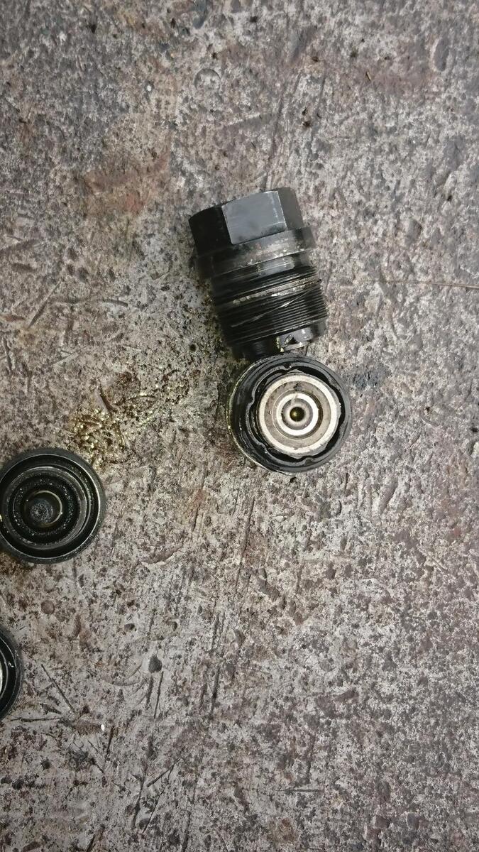

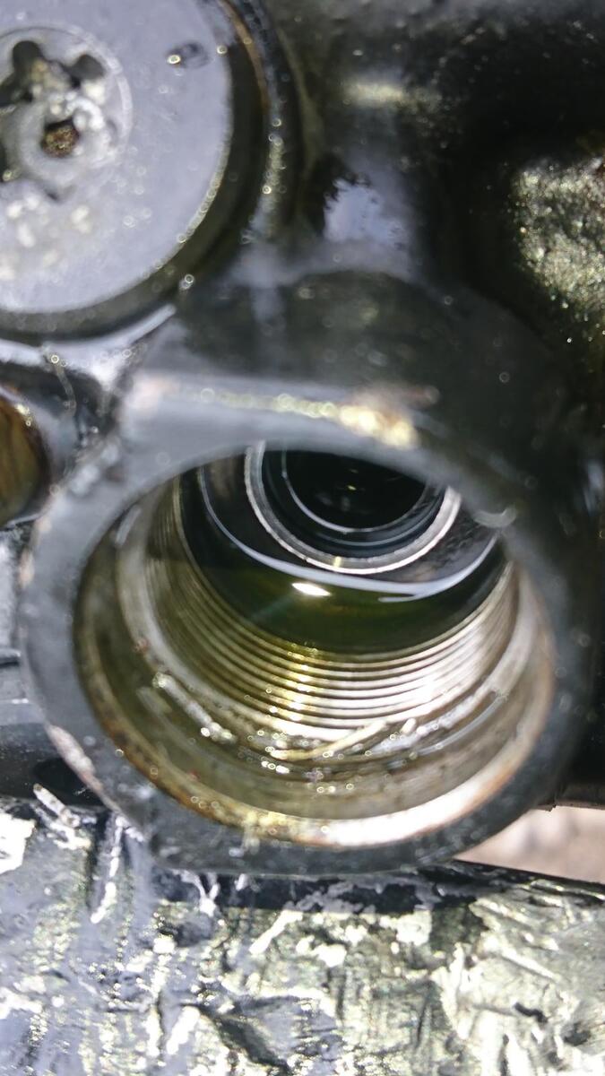

Pumpe ist undicht ? Stopfen mal kräftig nachziehen ! 😄
DSC_06291.JPG.5ab28a5412e9687bf920cfe3c18e9a3a.JPGDSC_06301.JPG.f3605b5e799c7e37e014c812c71ee862.JPG
Klar, daß die O-Ringe nur noch in zerschlitzten Streifen vorlagen.
Außerdem sind 3 Federblättchen des Sternventilles abgebrochen, sicher wegen der herumschwirrenden Gewindegänge. 2 davon fand ich in der Pumpe.
Derjenige, der mir diese Pumpe kommentarlos zuschickte, dürfte dem Forum angehören. Falls ich später noch Lust habe, such ich ihn heraus und teile ihm mit was da in seiner Hydraulik so unterwegs ist.
Vor einiger Zeit übrigens flog so ein Stopfen während der Fahrt aus einer Pumpe heraus. Da gab das Gewinde komplett auf. Mir bescherte das einen Nachteinsatz bis hinter Frankfurt und zurück, weil der Wagen von mir kam und die Ursache für den LHM-Totalverlust zunächst nicht klar war.
