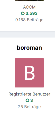

Daß Du ACCM bist weiß das Forum aber noch nicht. Musst im pers. Bereich Deine ACC-Nummer eintragen, dann steht bei Deinem Namen statt "Registrierte Benutzer"  dann "ACCM" unddann ist Button da,....

Ist alles in meinem Profil hinterlegt, aber statt „ACCM“ steht bei mir immer noch „registrierter Benutzer“!!?

Hallo Oliver, das hat nichts zu sagen. Ich bin jetzt seit 2010 zahlender ACCM, habe sogar meine Mietgliedsnummer im Profil eingetragen. Bei mir wird der ACCM-Status auch nicht angezeigt. Fotos kann ich allerdings hochladen und einstellen, das ist mir die Hauptsache.
