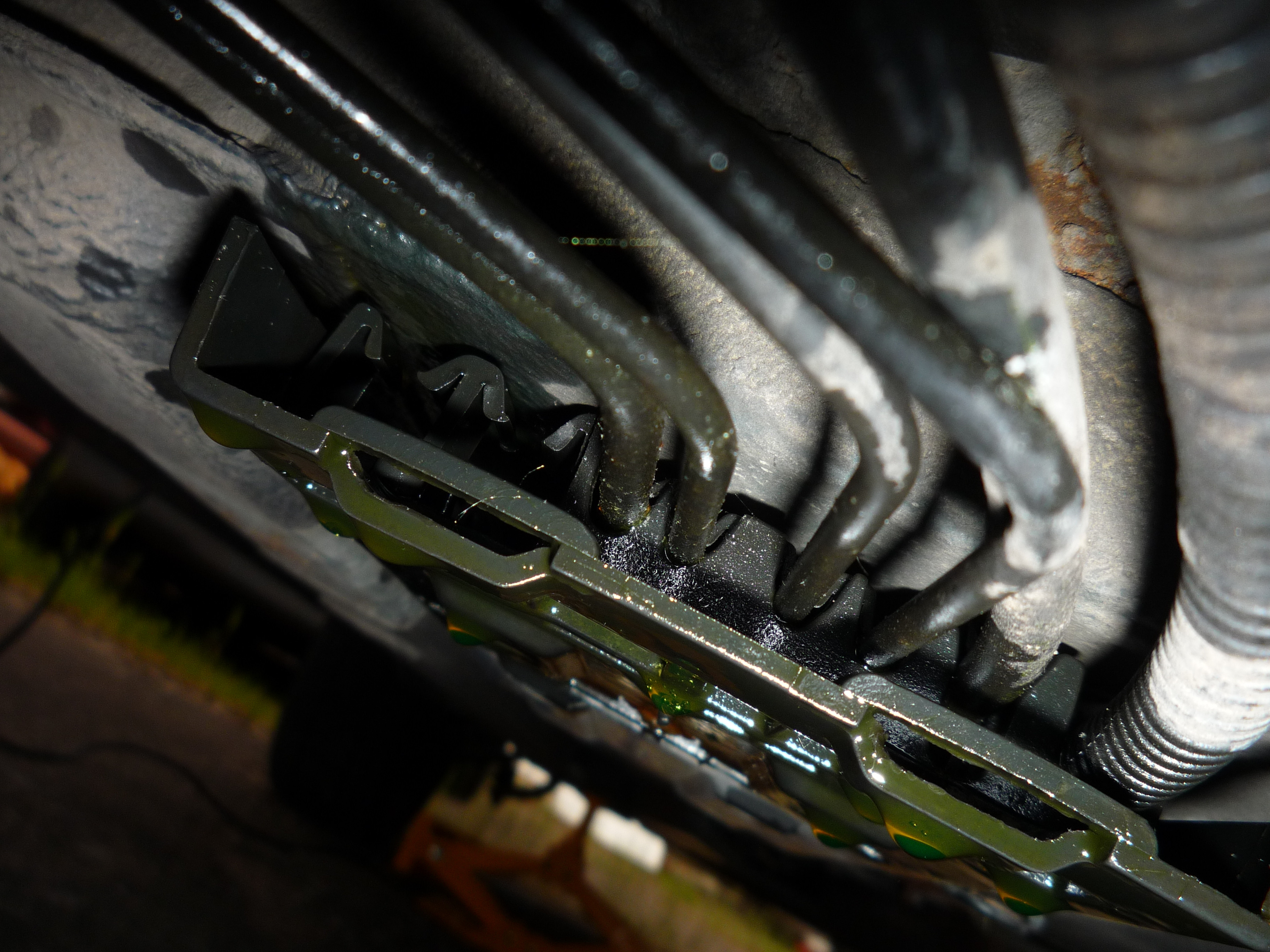

Die Hydraulik ist undicht. Ich vermute eine Rücklaufleitung.
Es tropft linksseitig am Unterboden kurz vor dem Hinterrad aus der Plastikabdeckung der Leitungen, am hinteren Ende der Abdeckung.
Wie kriege ich diese Abdeckung ab, um zu sehen, wo genau es undicht ist?

Vor allem den Wagen erst mal auf Bühne, Grube, Unterstellböcke oder Auffahrrampe. Bitte nicht drunterlegen.
Ja, ich habe bereits 3 Böcke drunter. Komme so wohl auch dran. Aber Tipps, wie ich den Deckel da ab krieg, wären schon hilfreich.
Ist das in dem Wellrohr auch ein Rücklauf? Oder nur das links davon?
Genügt es, wenn ich die Schrauben ausdrehe? Wenn ich das recht sehe, sind die Leitungen ja in dieses Plastikteil von oben eingeklipst?

Hallo Marcus,
Die Verkleidung unter den Leitungen ist jeweils rechts und links eingeclipst. Eigentlich ist das selbsterklärend.
Dort sind allerdings keine Schwachstellen. Ich vermute, dass der Y-Verbinder weiter hinten/oben spröde ist. Von dort läuft es dann außen am Hartplastikrohr entlang und an der niedrigsten Stelle – im Bereich der Verkleidung – tropft es dann runter.
Von unten betrachtet ist an der Hinterachskonstruktion links ein etwa kinderfaustgroßes Loch, in der Nähe der Spirale zur Bremse (links unten im Bild erkennbar). In diesem Loch ist ein Y-förmiger Verbinder. Im Bild das orange Teil (Activa). Bei Dir vermutlich blau (Teilenummer 528087, andere Durchmesser der Anschlüsse). Das siehst Du dann schon.
Ich würde mit einer Taschenlampe und einer Inspektionslampe gucken. Zwischen Wagenboden und Hinterachskonstruktion ist genug Platz, um von oben mit der Hand hingreifen zu können. Fummelig ist die Stelle trotzdem.

Bei mir sieht das anders aus. Man kann also seine Fotos garnicht hier ins Forum laden?
https://ibb.co/WFbsvzz
https://ibb.co/Y7cWqRG
Im Bild des Vorredners ist eine Abdeckung. Die 1.8 16V außer etwa die letzten beiden Baujahre haben daran weiterverlaufend eine weitere Abdeckung unter dem Tank.
Vorsichtig klipst man mit einem Schraubenzieher die beiden Laschen an einer Seite aus , dann auf der anderen Seite. das kann man zum inspizieren dran hängenlassen.
Will man was erneuern klipst man die Leitungen aus und entfernt die Abdeckung, vorher Bild von den klipsstellen machen. es gibt auch unbelegte Klipse.
Alle 4 dort verlegten Stahlleitungen sind Schwachstellen die jederzeit rosten und Tropfen können.
Grüße Matthias
Es ist der Vordere. lange Teil der Abdeckungen, in dem es im hinteren Bereich raustropft. Der ist wohl mit 3-4 Schrauben mittig Verschraubt, aber auch seitlich sieht es mir irgendwie nach Befestigungsklammern, bzw "Stopfen" aus.
Ich zweifle auch langsam, dass es nur der Rücklauf ist, denn das ist ja eine Plastikleitung. Die Metalleitungen sehen beim Eintritt  (bzw Austritt) aber noch gut aus.
Wenn es eine HD Leitung ist, ist das wohl das Todesurteil des Wagens.

Da muss ich widersprechen. Der X2 1.8 meiner Frau ist letzten Monat bei der Bremsenprüfung zur HU durchgefallen. Bremswerte waren super, ABER 2 der vier Leitungen nach hinten waren durch, es tropfte plötzlich kurz nach der Prüfung. Optisch waren alle 4 Leitungen durch. Es war die Stelle unter der letzten Abdeckung bis zum Knick nach oben. Ich habe alle 4 Leitungen neu gemacht. Der HU-Prüfer war begeistert. Wieder 2 Jahre HU bekommen.

Ich sehe im ersten Bild eine Schraube von unten.
Es gibt dort Torx oder Kreuzschlitz (glaube PH2) je nachdem wie man dran ist. Torx mag ich, Kreuzschlitz nicht. Nichts vermurksen an den Rostschrauben.
Demontieren, hängen lassen, inspizieren. Hast du überhaupt die hintere Abdeckung unter dem tank ? Oder sind dort die leitungen offen ?

Welche der 4 zu sehenden Leitungen haben denn HD und welche sind nur Rücklauf?
Man sieht deutlich, dass es nicht von Hinten kommt, sondern ziemlich am hinteren Ende den vorderen Teils der Abdeckung.

Es sind Torx (sieht zumindest auf einem der Fotos so aus).
Ja, die hintere Abdeckung gibt es auch, aber dort ist nur hingespritztes. Es kommt eindeutig aus den letzten hinteren 20cm des vorderen Teils.

Die 4 Stahlleitungen haben Druck. Links 4,5mm ist die Bremsleitung. Dann 3 x 3,5mm Leitungen, eine davon hat weniger Druck weil Rücklauf. Rechts daneben die Polyamid Leitung kein Druck, Leckölrücklauf.
Leitungen müssen mal besichtigt und gewartet werden. Hier wurde nichts getan.
https://ibb.co/12CvFzR
Das hier meine ich. Oben beim ersten Bild auch am linken Rand zu sehen.

Stahlleitungen müssten folgende sein:
• Vom Sicherheitsventil (vorne) zum Antisinkventil (hinten), von dort weiter zum hinteren Höhenkorrektor. Steht bei laufendem Motor unter Druck. Nach abstellen des Motors lässt der Druck langsam (!) nach.
• Vom Höhenkorrektor nach vorne (Öl fließt eigentlich nur, wenn der Wagen absinkt)
• Vom Bremsdruckspeicher nach vorne (zum Bremsventil, sollte permanent unter Druck stehen, auch wenn der Motor aus ist)
• Vom ABS-Block (vorne) zu den hinteren Bremsen (Verteiler für rechts/links an der Hinterachsgeschichte); Druck nur, während Du bremst.
Rücklauf von hinten  nach vorne ist nur Lecköl, und zwar von den beiden Federzylindern und vom Höhenkorrektor. Die laufen mit ziemlicher Sicherheit in einer einzigen Plastikleitung nach vorne.
Bearbeitet ( von AndreasRS)
Das ist ein Kunststoffstopfen, den hebelst du mit dem Schraubenzieher raus, bzw. ziehst ihn mit der Abdeckung raus. Wiederverwendbar.
Erst Schrauben raus, dann hängt das durch und du siehst drunter, bei Bedarf noch den Stopfen wie beschrieben.
Bearbeitet ( von matgom)
Zwei der Leitungen dort sind im Betrieb immer druckführend (Systemdruck für Versorgung Federung Hinterachse, Bremsdruck von der Hinterachse zum Bremsventil). Wenn eine der beiden für das Leck verantwortlich sein sollte, solltest du da möglichst nix rumfummeln wenn du keine Muße hast, das doch an Ort und Stelle zu reparieren.
Den Clip kriegst du mit einem entsprechenden Werkzeug ausgebaut. Beispielsweise sowas hier. Schlitzschraubendreher geht auch notfalls.

Ich werde morgen mal noch einen besseren Wagenheber besorgen und das Auto höher stellen, die 4 Schrauben rausdrehn und schaun ob ich sehe, aus welcher Leitung es spritzt oder tropft.
