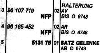

Hab gerade in alten Microfiches (Febr. 1997) gegraben: X1 ohne AFS:
3 ist das vordere Lager
4 ist das hintere Lager
5 ist dann der Satz (vorne und hinten)  (diese Nummer auch beim Break)
Michael, danke, das hätte ich nicht gedacht, dass da bei Xa und Y4 mal Teile gleich sind.
