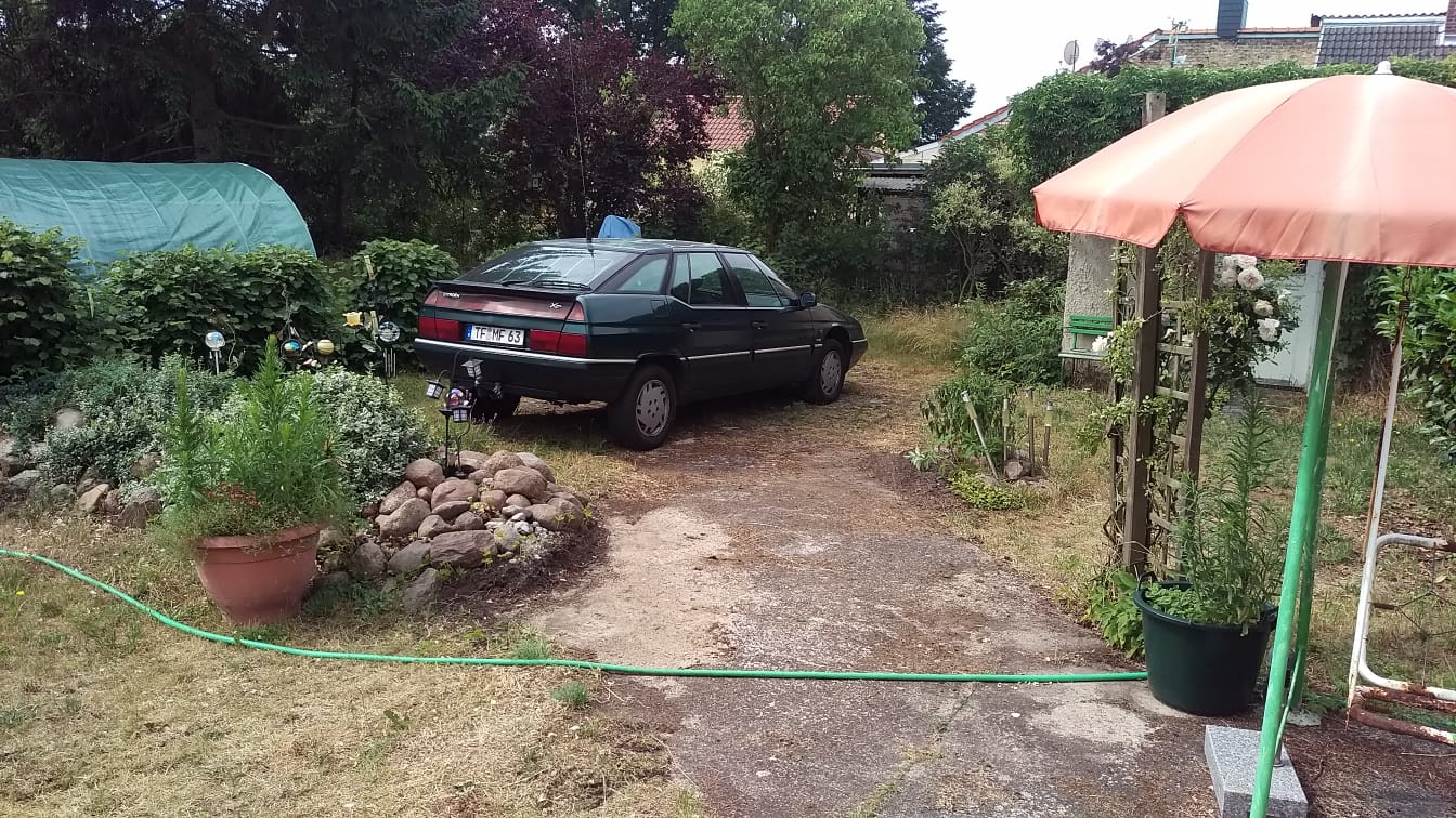

Zu mindestens habe ich den "Steingarten" schon umgesetzt um auf der "Arbeitsplatte" neben der Garage Arbeiten zu können. :angry:
War trotzdem beim Rangieren noch etwas eng.
Bearbeitet ( von Mario)
Oh, das ist aber ne schöne Ecke zum Schrauben! :)
Als ich letztens nach " Xantia " bei Ebay kleinanzeigen geschaut habe sind Sofas mit der Bezeichnung  " Xantia " aufgetaucht, eine schöne Ecke zum AUSRUHEN ....ist mir lieber als eine schöne Ecke zum ARBEITEN
Dieses Fleckchen kostete mich etwa 100 XM im Gegenwert. Trotz Drittel Erbe.
Nur dafür das das weiße Teil seinen Stellplatz behalten konnte. :(
