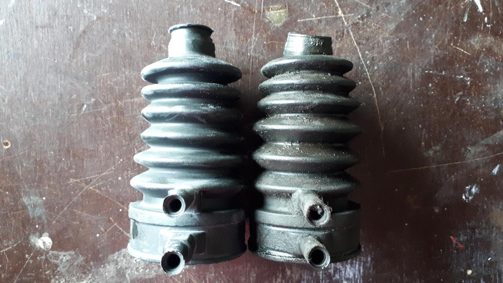

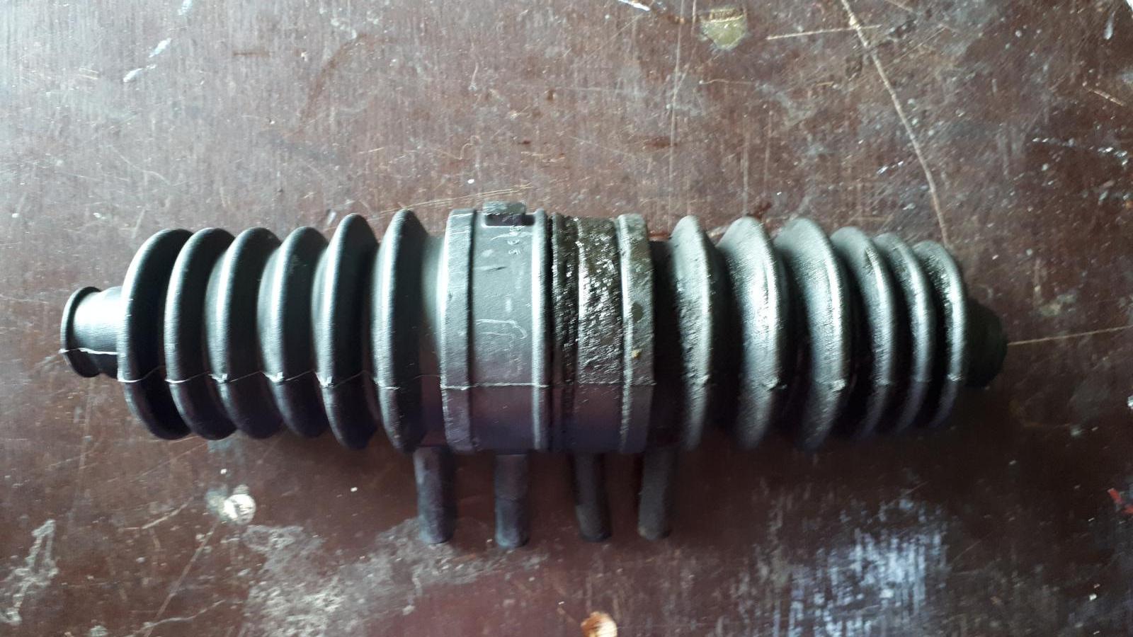

Ist es richtig, dass die 527233 (Xantia) und die 527264 (C5) gleich sind? Kann das jemand für mich bestätigen (oder eben auch nicht)?
Wären sie identisch dann hätten sie auch die gleiche Teilenummer. Wo genau der Unterschied ist kann ich aber nicht sagen.
Die vom C5 müßten um 17mm länger sein und sonst identisch. Ich würde davon ausgehen, daß sie kompatibel sind. Probier es aus.
Bei Bedarf kann ich Maß nehmen, eine liegt hier...
Super, danke! Habe mir mal einen Satz bestellt und teste es aus. Ich werde hier berichten!

So, Auto ist abgeholt und auf der Straße. 🙂
Konnte jetzt die Teile vergleichen. Optisch und nach Messen gibt es für mich keinen Unterschied zwischen 527233 (Xantia) und 527264 (C5).
Wenn ist er marginal (Länge) und schwer nachvollziehbar, da die alte auch schon 340.000 km Dienst getan hat.
