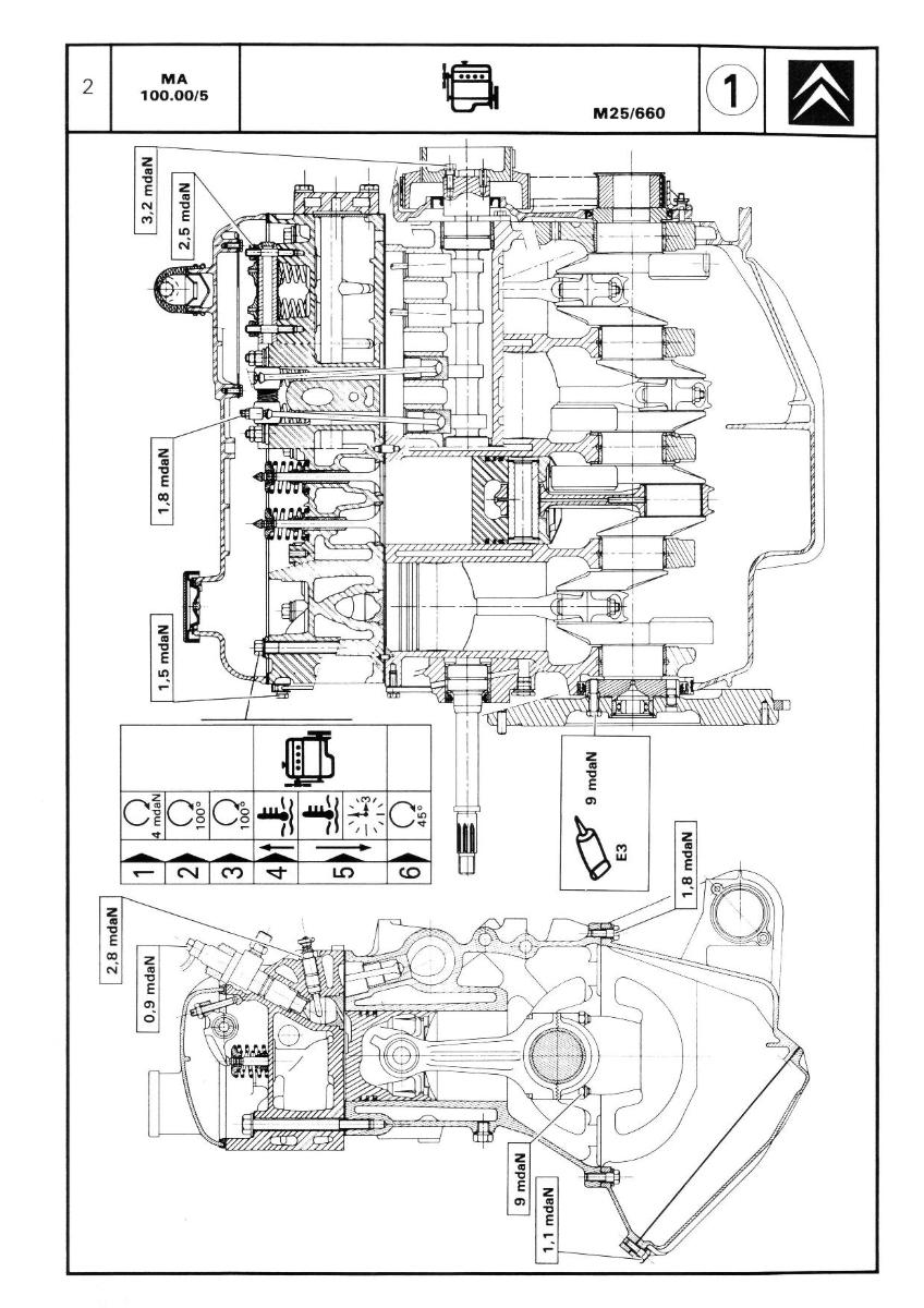

ich habe noch eine letzte Frage.
im Bucheli steht ein Anzugsmoment für den ersten Schritt der Zylinderkopfschrauben von 110 Nm, in der Packungsbeilage von Elring stehen 45 Nm, der Rest mit 100 Grad + 100 Grad + Betriebstemperatur + abkühlen + 45 Grad sind identisch.
Ein Elring Video zeigt auch das Ölen der Schrauben, davon steht im Buch nichts. Was ist korrekt?
Ich würde mich eher an die Anleitung der Dichtung halten, vermutlich verhalten sich heutige Dichtungen anders als früher.
Ist das korrekt.
Vielen Dank!
Bevor Du überhaupt was anziehst: ist die Dichtung von REINZ? Wenn nicht dann muss der Kopf eh bald wieder runter...
Die 45 Nm plus 2x Drehwinkel müssten korrekt sein.

Ich verbaue auch keine elring ist zwar nicht viel Arbeit aber trotzdem zu viel um es alle paar Wochen zu machen. Reinz ist die einzige die hält.
Die Vorkammern fallen nicht so einfach raus die sind eingeschrumpft (Spalt -0,065mm)

Am 23.6.2021 um 08:34 schrieb bx-basis:
Ich richte mich immer nach den Angaben, die auf der Dichtungsverpackung stehen.
