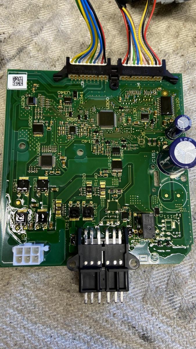

1. Juli 20215 J. Ersteller Thema hat sich erledigt und das Fahrzeug wurde erfolgreich repariert. Der Fehler konnte wie vermutet auf die kleine Platine eingegrenzt werden, welche durch eine andere aus einem funktionsfähigen Tank (Peugeot) übernommen wurde. Einlesen mit Diagbox war nicht erforderlich, Plug & Play. Somit ist die Werkstattdiagnose "Pumpe Defekt" einfach falsch. Der Austausch der Platine dauert mit Tank Aus/-Einbau knapp 1h. Alles ist nur gesteckt bzw. verschraubt. Schade, dass es dieses kleine Teil nicht als Ersatzteil gibt und man normalerweise den kompletten Tank für > €1000,- tauschen lassen muss. Nachhaltigkeit sieht anders aus. Glaubt man den Einträgen in den diversen PSA Foren, ist fast jedes Fahrzeug einmal betroffen. Eine Reparatur des Boards ist einigen Elektronik Spezialisten wohl im Einzelfall gelungen.
2. Juli 20215 J. Ersteller vor 18 Stunden schrieb thomasmu: gibts Fotos von der Platine? Bearbeitet (2. Juli 20215 J. von -Hida0815) 1. Versuch Bilder einzufügen
2. Juli 20215 J. Ist die Platine nicht auch im Adblue "ertrunken" ? Man sieht m. M. abgelöst Bereiche und Verätzung. Mein meinte, dass bei den ihm bekannten Schäden der Druckspeicher oder die Pumpe geplatzt sind.
2. Juli 20215 J. Ersteller vor 6 Minuten schrieb Ronald: Ist die Platine nicht auch im Adblue "ertrunken" ? Man sieht m. M. abgelöst Bereiche und Verätzung. Mein meinte, dass bei den ihm bekannten Schäden der Druckspeicher oder die Pumpe geplatzt sind. Nein, alles komplett trocken. Sehe auch die Verätzungen nicht, die Du siehst. Wenn dort ein Tropfen raufgekommen ist, dann vom Abziehen des Schlauches bei der Demontage. Bild mag täuschen, da die werksmässige Versiegelung der Komponenten sehr glänzt. Drucktank, wie in meinem Beitrag zuvor geschrieben, ist voll funktionsfähig und hält den aufgebauten Druck. Bearbeitet (2. Juli 20215 J. von -Hida0815) Bild der Steuerung eingefügt
2. Juli 20215 J. vor 2 Minuten schrieb -Hida0815: Bild mag täuschen, da die werksmässige Versiegelung der Komponenten sehr glänzt. Ja, das Fehlen der glänzenden Versiegelung an den Rändern und Bohrungen hatte für mich ausgesehen wir eine Verätzung.
