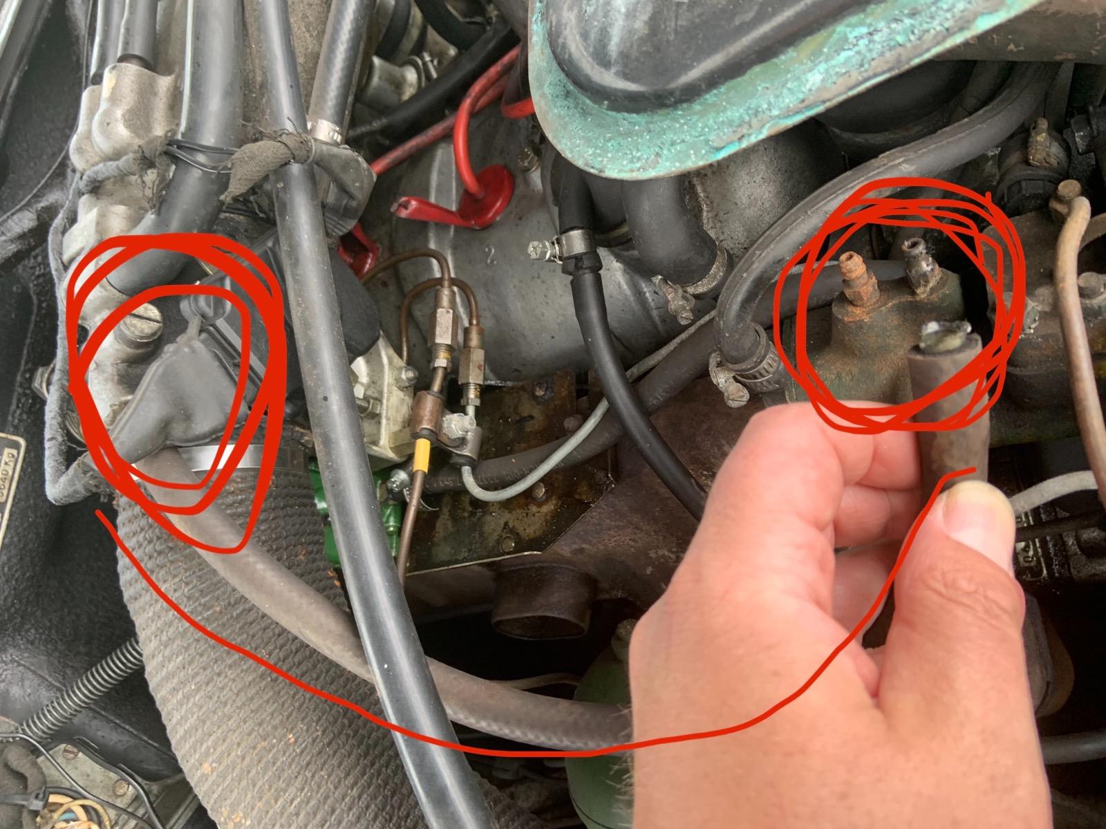

Ziemlich schlagartig war gerade eben der Hydraulikdruck weg. Also komplett:  keine Servo mehr, kein Gang mehr drin (Halbautomat) etc.
Öl ist noch im Reservoir.
Kein Leck erkennbar. Keine Pfütze und schon gar kein Strahl unterm Auto.

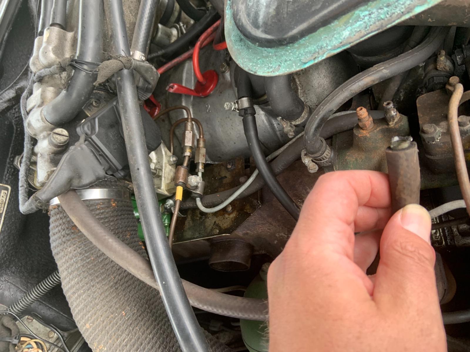

Als einzige Anomalität konnte ich diesen losen Schlauch zwischen Hydraulikpumpe und Einspritzanlage finden. Wo gehört der hin??
Hab ihn mal auf den rechten Nippel gesteckt, hilft aber nichts.
Wer weiß was?
Danke für jede Hilfe!
Martin
Hab zwar keine Ahnung vom DS, aber auf dem Bild ist m.E. keine Hydraulikpumpe zu sehen. Die dürfte vom Doppelkeilriemen angetrieben links vom Motor sitzen. Mlgliche Ursachen für völligen Druckverlust: Pumpe saugt Luft, Pumpe defekt, Druckregler defekt, Druckablassschraube am Druckregler gelöst.

Ich korrigiere: die Pumpe sitzt darunter. Stimmt
... der Schlauch ist an dem Y-Verbinder, der über dem dicken Ansaugrohr (unten Bildrand, zweites Bild) abgebrochen ...

Y -Verbinder zweites Bild

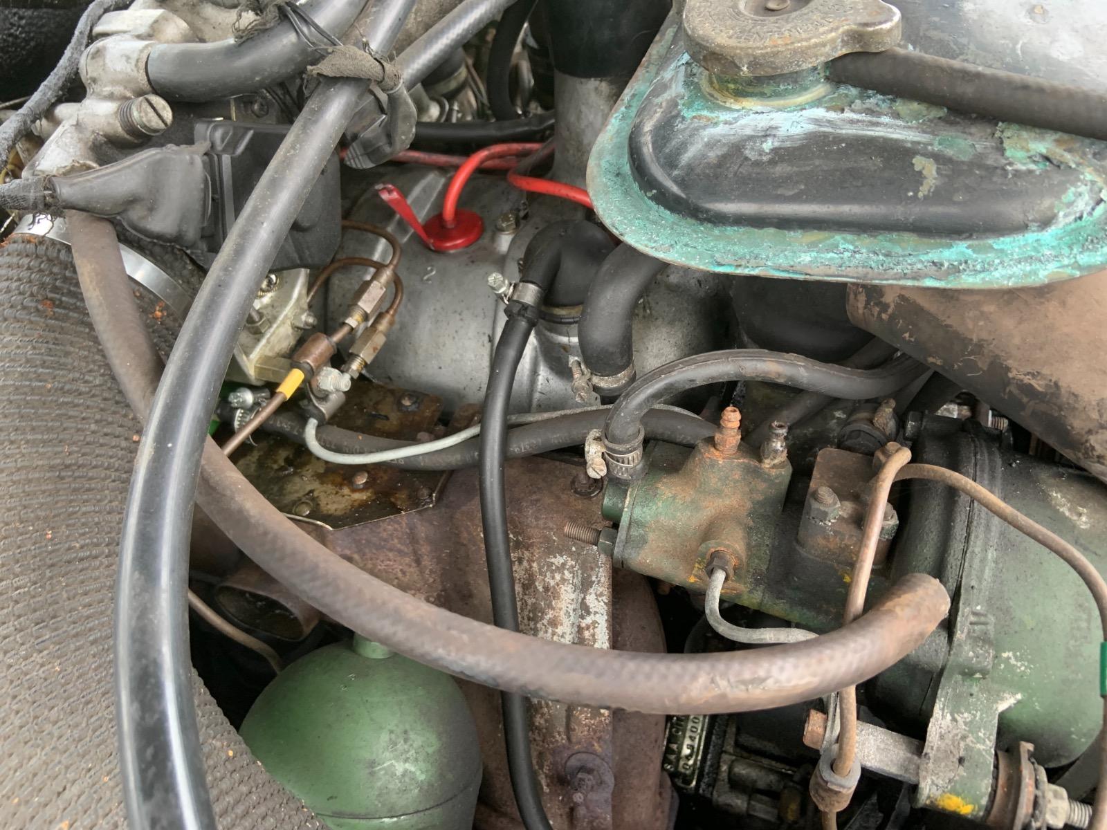

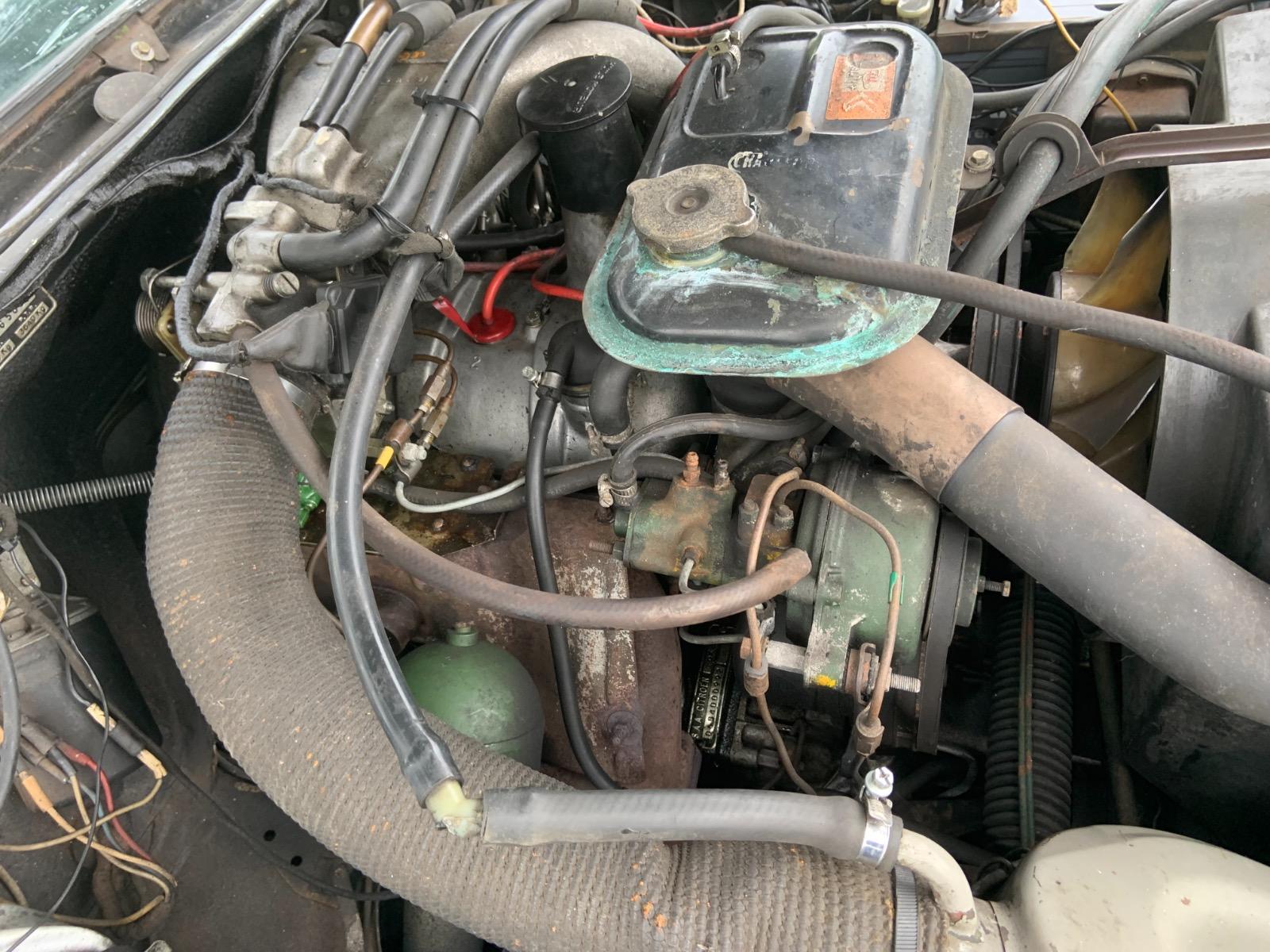

Was ist denn das grüne Aggregat unter dem Wasserschlauch / Kühlmittelausgleichsbehälter?
ACCM Martin Klinger
Ah okay, das ist schon länger so. Hat also mit der Panne nichts zu tun.

Pumpe und Fliehkraftregler laufen. Druckregler hab ich noch nicht gefunden...

Wenn nicht, überlasse das alles jemanden, der das hinterblickt.Einen Schlauch der D-Jetronic auf einen Entlüftungsnippel vom Fliehkraftregler zu stecken, lässt mich zweifeln, ebenso eine Hilfsfeder am Kupplungskorrektor und die Ablagerungen von Kühlmittel auf dem Expansionsgefäss auch.
