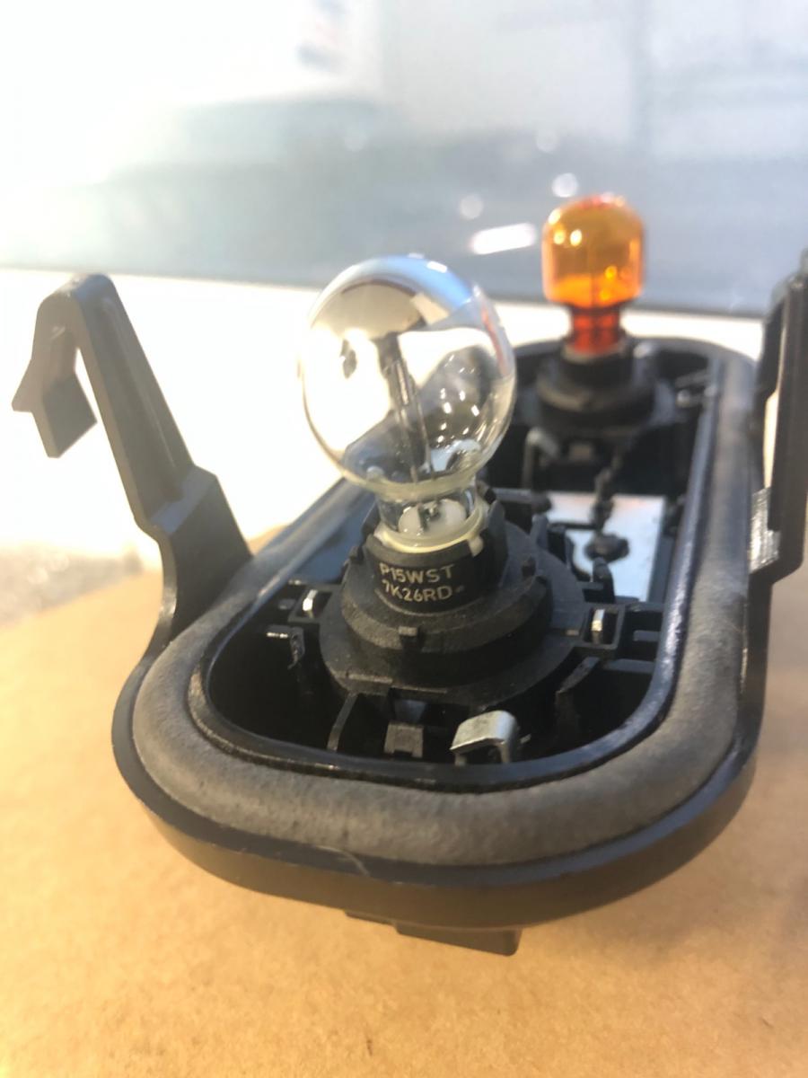

4. Juli 20215 J. Ersteller vor 10 Stunden schrieb Thomas Hirtes: Wurde das geändert? Ja, offensichtlich. Ich habe vor einem Jahr bestellt und da waren bereits unverspiegelte verbaut...
4. Juli 20215 J. vor 11 Stunden schrieb Thomas Hirtes: Ich habe zwei neue Lampenträger hier liegen, in beiden sind verspiegelte Lampen drin. Wurde das geändert? das Blinkerbirnchen sieht jedoch nicht nach verspiegelt aus. eher so wie das aktuell lieferbare https://www.der-ersatzteile-profi.de/artikel/lampentraeger-fuer-blinker-a5026382#gallery-1 Ursprünglich sind/waren beide mit verspiegelten Köpfen. Bearbeitet (4. Juli 20215 J. von thomasmu)

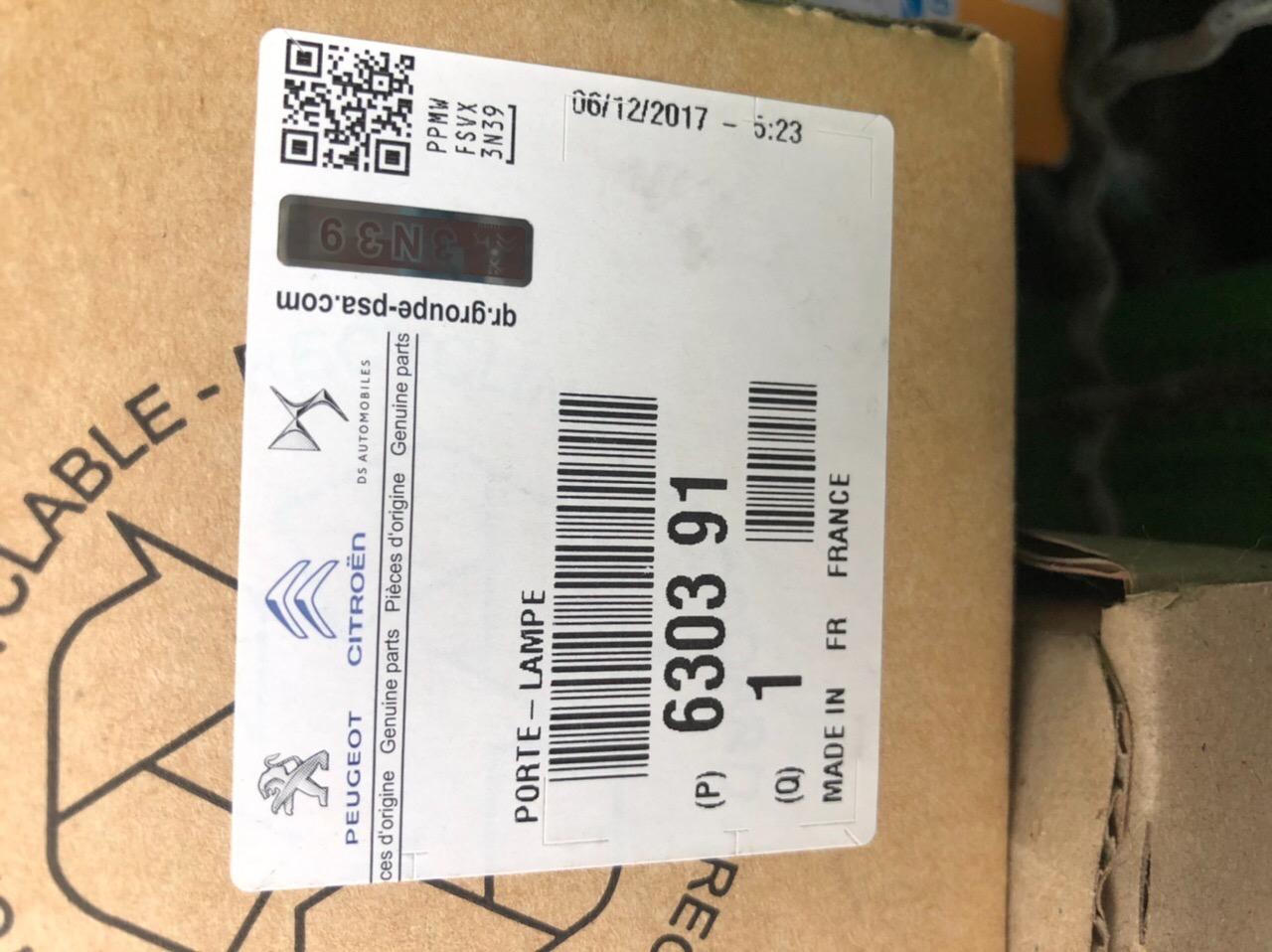

5. Juli 20215 J. Die Änderung ist dann aber schon eine Weile her. Auch im 2017er Karton ist die Blinkerbirne nicht verspiegelt
