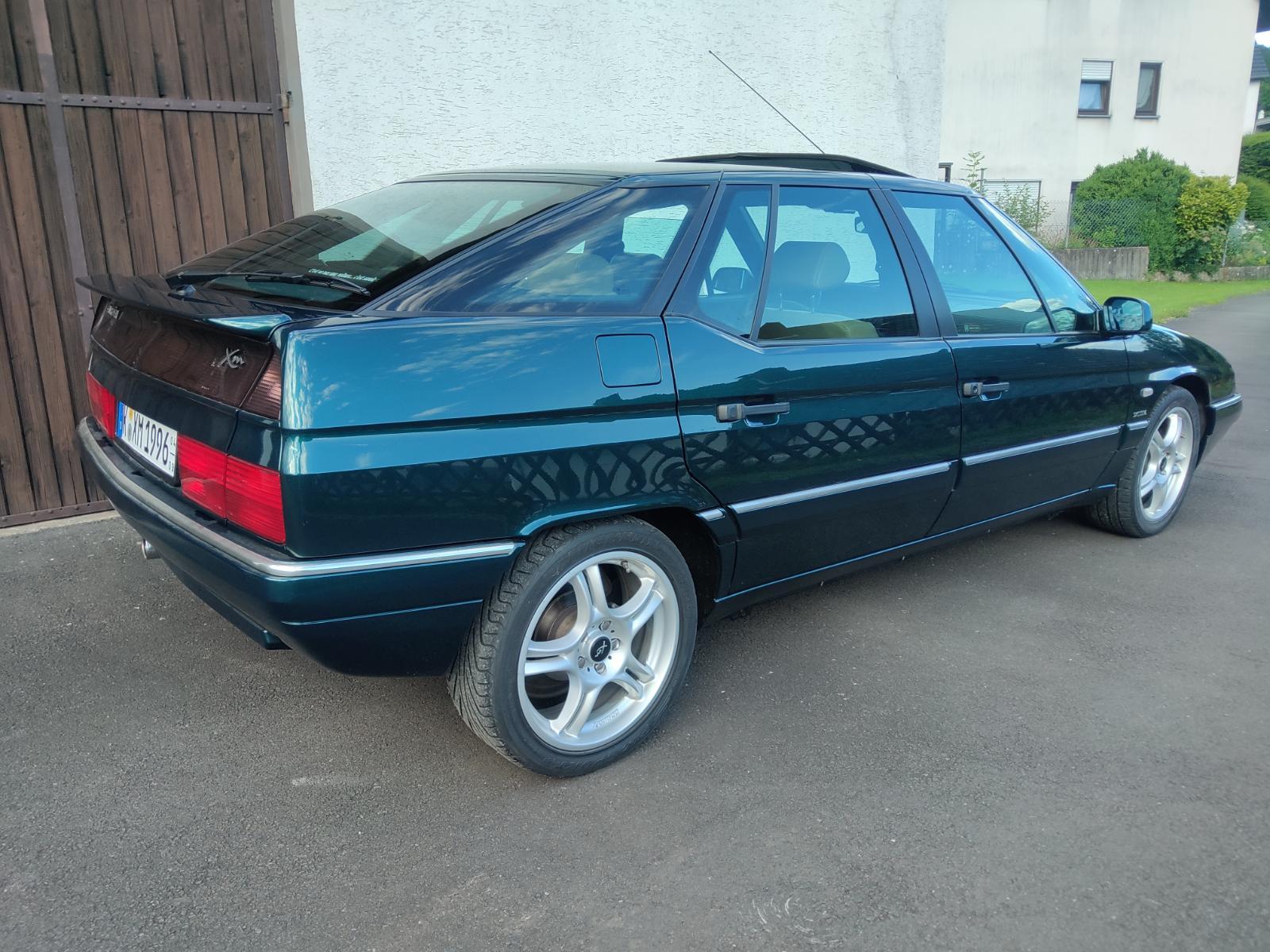

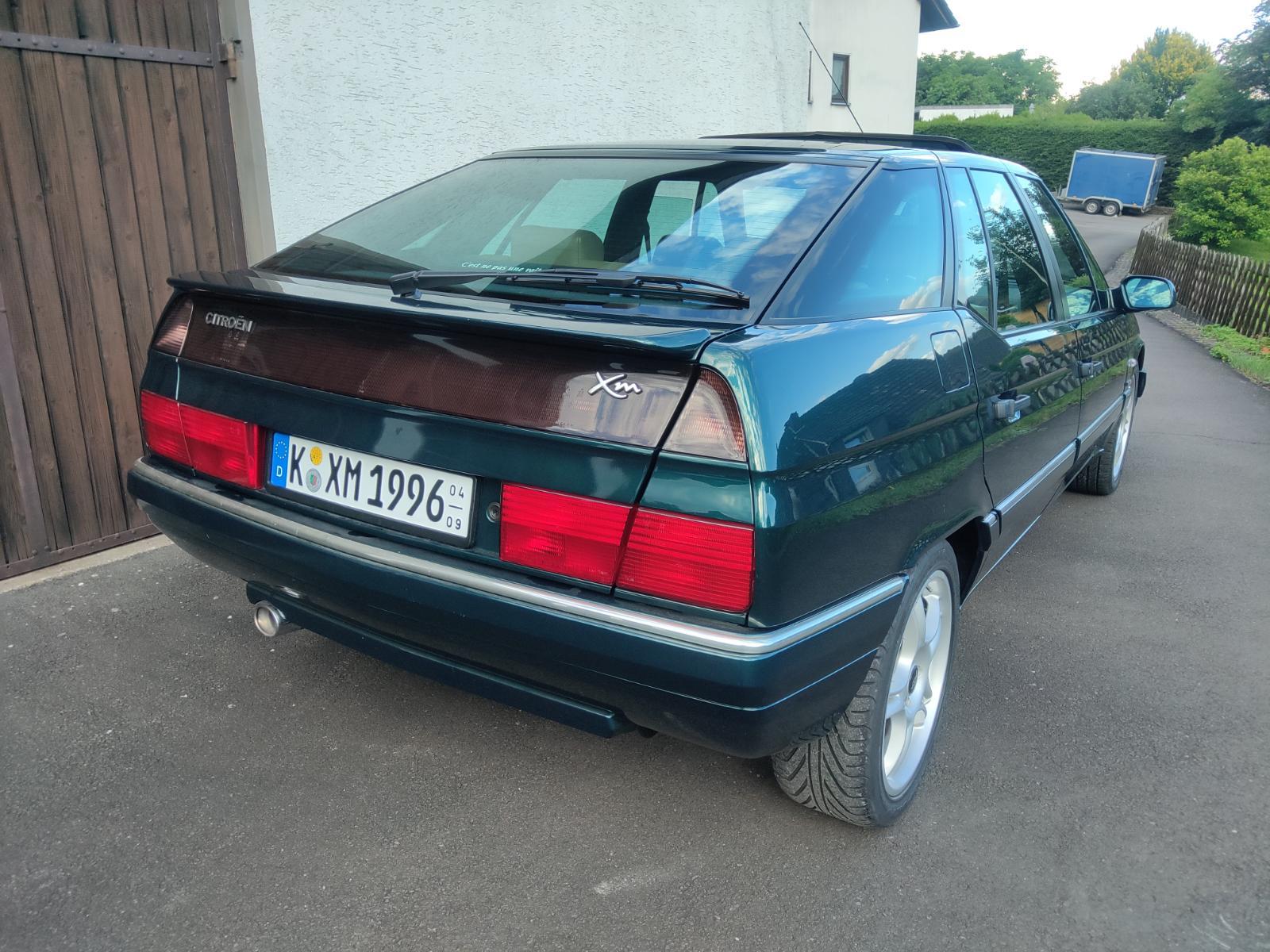

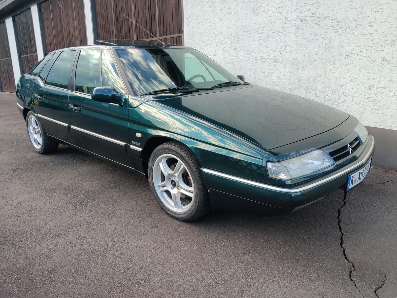

Heute war rollout nach immerhin auch schon wieder knapp 2 Jahren. Diesesmal aber mit dauerhafter Saisonzulassung, Youngtimer-Versicherung mit Vollkasko und demnächst mit Euro2-Einstufung dank Minikats:
Leute, ich wusste ja gar nicht mehr, wie extrem "schiffig" sich so ein XM anfühlen kann, unglaublich! Kein Vergleich mit irgendeinem modernen Auto, im positiven wie im negativen. Etwas schaukelig fährt er auch noch, weil die Federkugeln noch nicht nachgefüllt sind. Aber die Hinterachse ist so weich wie eh und je und taucht bei jedem Beschleunigungsvorgang ein, um danach wieder langsam aufzusteigen. So muss das! 😜
Jetzt stehen noch einige Sachen an, die außer Haus zu machen sind: Federkugelwartung, Klimawartung, Reifen und dann gehts im August zur HU, der ich gelassen entgegen sehe.

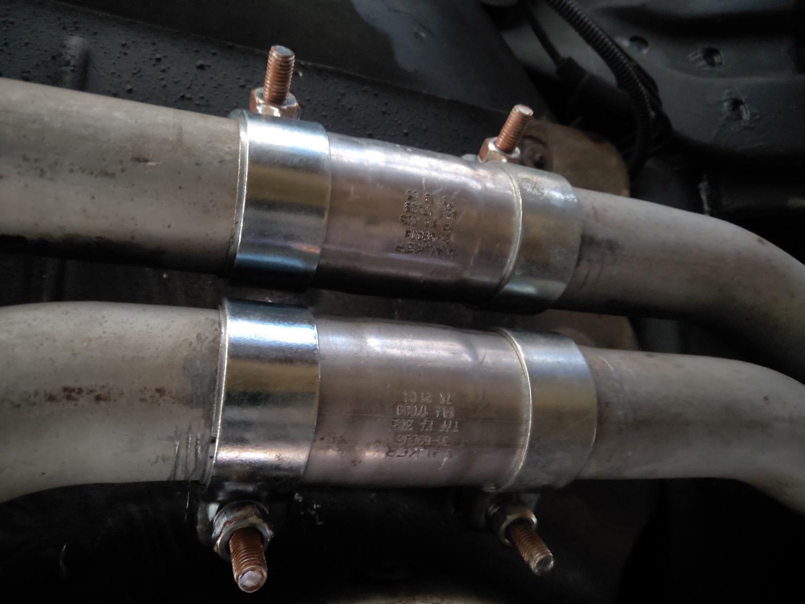

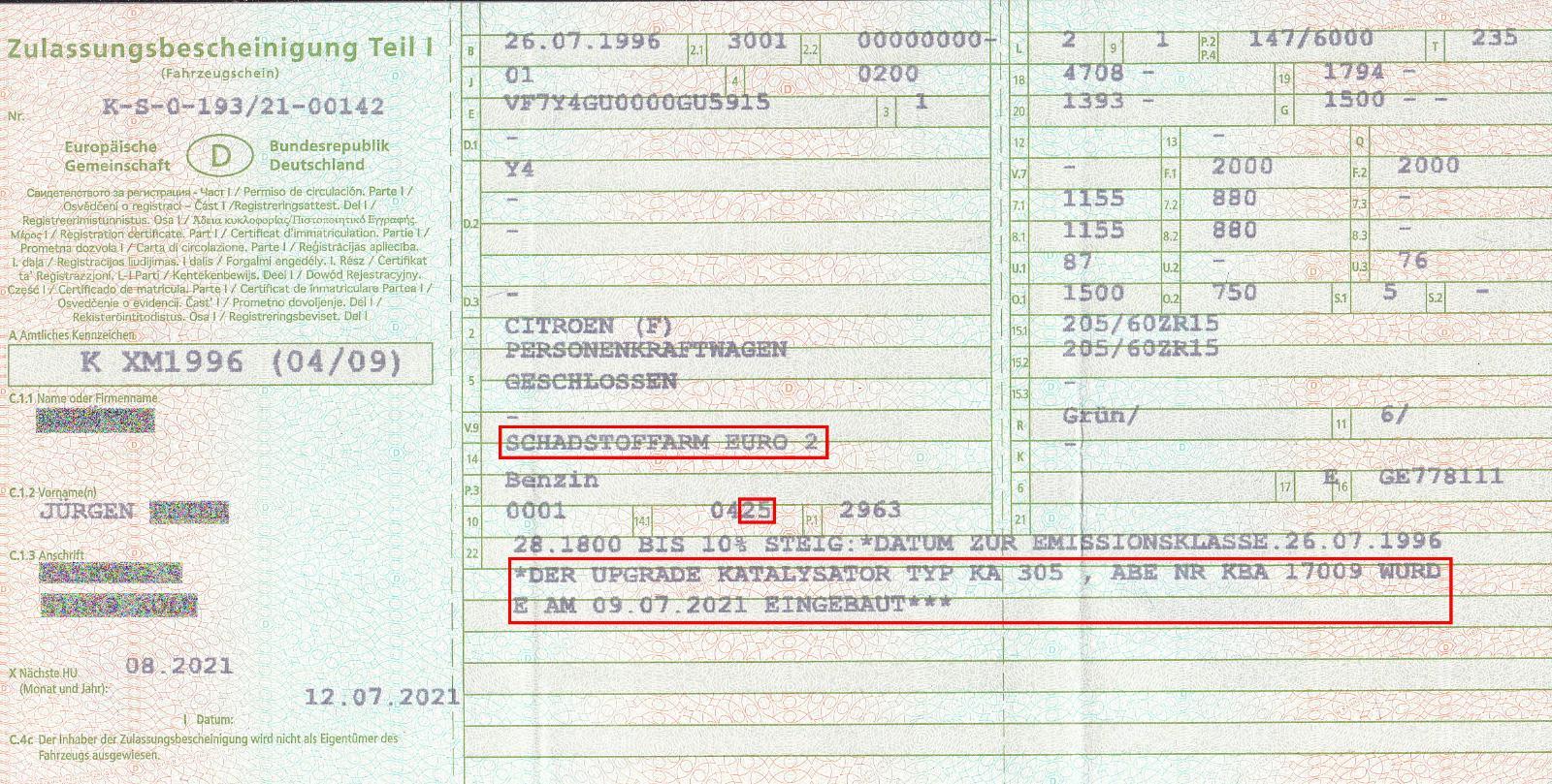

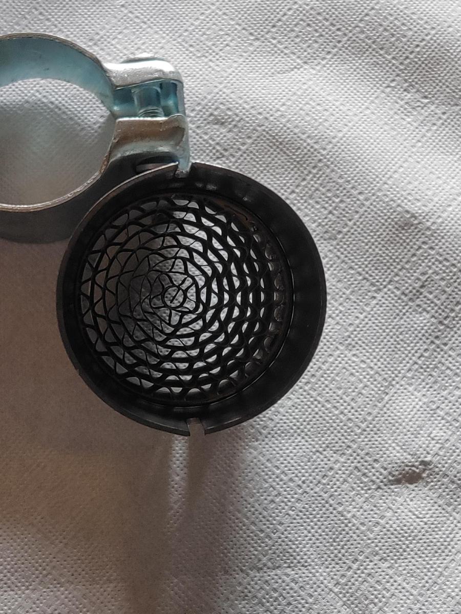

So, seit vorgestern hat das Kettenschwein durch den Einbau von Minikats endlich auch die Euro2-Einstufung (statt Euro1 / E2) und kann damit 233,- € Kfz-Steuer im Jahr einsparen. (220,- statt 453,- €)

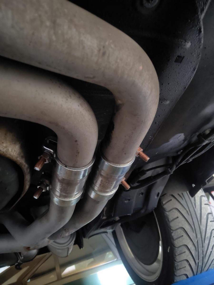

So sieht das Innenleben dieser kleinen Kats aus. Vor einem erhöhten Staudruck im Abgasstrang braucht man da wohl keine Sorge zu haben. Wirksam sollen die Dinger trotzdem sein.
Ich habe auch brav ZWEI der erforderlichen Minikats eingebaut und zwar an der einzig möglichen Stelle, wo die Rohre ein Stückchen kerzengerade verlaufen, nämlich unter dem Tank:

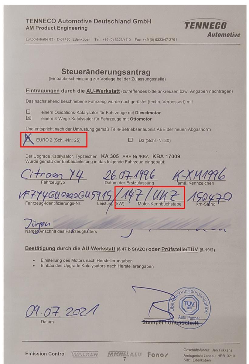

Ich bin dann mit dieser Einbaubestätigung einer TÜV-Prüfstelle zur Zulassungsstelle hin: (Formular stammt aus dem dicken ABE-Heft, das mit den Kats geliefert wird.)
Dort hab ich still und unwissend 🙂 abgewartet, bis die Dame nach Konsultation mehrerer Kollegen die erwünschten und vorgegebenen Daten in eine neue Zulassungsbescheinigung eingegeben hat. 🤪 (Es ist jetzt die dritte Zulassungsbescheinigung innerhalb weniger Tage, nachdem man zuerst als Erstzulassungsjahr 2021 eingetragen hatte und einen blöden Schreibfehler bei der Reifengröße fabriziert hatte.)
Beiden Stellen, TÜV wie auch Zulassungsstelle war eine große Unsicherheit anzumerken. Das ist auch verständlich, wenn man bedenkt, dass die letzte größere Umrüstugswelle die nachträglich eingebauten Diesel-Rußpartikelfilter betraf und diese Euro2-Nachrüstung wirklich ein alter Hut ist.
Ich hab einfach auf die Unterlagen hingewiesen und gebeten, das so zu bestätigen und einzutragen, wie in der ABE vorgegeben.
 P.S. Das Auto hat jetzt FÜNF Katalysatoren: Es gibt einen kleineren Vorkat im Rohr, das von der vorderen Zylinderbank kommt (angeblich nur zur Temperaturangleichung der beiden Abgasstränge), dann die beiden Hauptkats ungefähr auf Höhe des Schalthebels und jetzt eben noch die beiden Minikats vor dem Quertopf!
P.P.S. Positiver Nebeneffekt: Ich hab jetzt eine elegante Trennstelle in der Auspuffanlage. Wenn mal wieder was zu schweißen ist, muss ich nicht mehr das 2 m lange Ungetüm komplett ausbauen. 😀

vor 6 Stunden schrieb Juergen_:
Keine Angst, das Einzige was die bewirken ist eine Reduzierung der Kdz-Steuer. Für diese ABEs wurde irgendein Fahrzeug getestet das eh die Euro2 schafft und dann der Geltungsbereich auf das seinerzeit legal mögliche ausgeweitet.
Der Einbauort ist in dem Gutachten übrigens vorgegeben, wenn ich mich recht erinnere direkt hinter den Kats. Dass das technisch nicht möglich ist weiß ich natürlich selbst...
Hendrik, ich widerspreche dir ja bei technischen Themen ungern, aber wenn's denn sein muss...😀
Zur Wirksamkeit der Minikats ein Zitat von PeterV. der einen AX GTI damit umgerüstet hat:
Ich hatte gestern mal spaßeshalber einen Kaltstart gemacht und ein CO-Messgerät eingehängt. Der Minikat zeigt tatsächlich eine ganz erhebliche Wirkung. Während vorher bis zum Einsetzen der Katwirkung (des Hauptkats) rund 2,5 min. vergingen (erkennbar daran, dass der CO-Anteil plötzlich auf null absinkt), sinds mit dem Minikat nur noch knappe 45 Sekunden. Dieser Minikat hat eine hochaktive Beschichtung, die schon bei niedrigen Abgastemperaturen wirksam wird.
Zum Einbauort sagt die ABE nur allgemein:
  •  Einbau des Upgrade Katalysators KA 305
Der Walker-Upgrade Katalysator entspricht in den Anschlüssen einem Verbindungsrohr und wird unter dem Fahrzeug im Bereich der Rohrleitung vorn (jedoch nach dem Lambdaanschluß) bzw. als Rohrverbinder zwischen Katalysator und Schalldämpferanlage eingebaut.
Dass der Einbauort direkt hinter dem Kat sein muss, kann ich da nicht herauslesen. Und zwischen Kat und dem größten Teil der Schalldämpferanlage (vor 2 von 3 Auspufftöpfen) befinden sich die Minikats ja immerhin.
Bearbeitet ( von Juergen_)
Der Einbauort steht irgendwo ganz klein im Gutachten, ich habe auch schon diverse dieser Wunderdinger verbaut. Und die Wirksamkeit kann man ja nochmal testen wenn Du das Brüllschwein mal gepflegt über die Bahn gescheucht hast und die Minikats mal richtig Temperatur bekommen haben. Für mich ist und bleibt das Augenwischerei, genau wie die Partikelfilter zum Nachrüsten...
Ich muss mich doch sehr wundern, dass eine deutsche Behörde tatsächlich »Upgrade Katalysator« geschrieben bzw. aus dem Antrag übernommen hat – zumal das sachlich falsch ist, da es ein zusätzlicher Katalysator ist. Naja, und ein Bindestrich könnte auch nicht schaden, aber trotzdem …
Bearbeitet ( von holger s)
vor 57 Minuten schrieb Juergen_:
Die Schalldämpferanlage fängt mit dem vorderen Schalldämpfer an, und der sitzt direkt hinter den Hauptkats.
René
vor 42 Minuten schrieb bx-basis:
... Für mich ist und bleibt das Augenwischerei, genau wie die Partikelfilter zum Nachrüsten...
Und wenn schon. Es nützt dem Hersteller und dem Verkäufer des Kats. Es nützt dem Kunden, der das Auto umrüstet.
Schadet es dem Fiskus? Ich würde sagen, es nimmt ihm ein wenig seine Raffgier bei der übermäßigen Spreizung der Kfz-Steuersätze und bremst ein wenig die von der Autolobby gewollten Abwrackprogramme für Altfahrzeuge.
Ich bin ja auch nicht dagegen so etwas zu verbauen, nur sollte man nicht glauben damit was für die Umwelt zu tun, das dient nur der Steuerersparnis. Die tollen HJS-Rußfiltrr sind auch so ein Blödsinn. War kürzlich mit einem nachgerüstetem Diesel bei der AU - man war das ein Kampf unter 2,5 Trübung zu kommen...
bx-basis, warte nur mal, bis der HJS etwas zugerußt ist, was er je nach Trübungswert bald erreicht hat. Meiner im Scudo 2l JTD hatte anfangs den gleichen Trübungswert von 0,6, dann hatte ich mal 2,4l Düsen eingebaut, da war der so schnell dicht, knapp 800km, danach ging kein Ladedruck mehr. Den Kat gereingt, und dann hatte der Trübung von 0,35 mi 2,2l Düsen im 2l Motor.
Funktioniert schon, nur fraß der auch merklich Leistung. Das originale System mit dem Kat oben am Krümmer und dem Filter unter dem Auto war bestimmt wirkungsvoller, nur eben hat es PSA nie angestrebt, dafür in D grün zu bekommen. Daher die Umrüstung.
Jens
Das HJS-Ding hat im Gegensatz zu den serienmäßigen FAPs einen direkten Durchgang, d.h. nur ein Teil des Abgasstroms wird überhaupt gefiltert. Da es keinen Eingriff in das Motormanagement gibt ist die Regeneration auch eher selten wirklich möglich. Wenn dann bei der AU mal richtig Abgasdruck kommt dann fliegt der gesammelte Ruß raus und vergeigt die Trübungswerte...
vor 16 Minuten schrieb Jensg:
Alle ab Werk bei PSA verbauten Filter erfüllen PM5 und bekommen die grüne Plakette. In den Kastenwagen gab es die DW10-16V-HDi jedoch auch ohne Filter, nur Vorkat am Krümmer und Kat am Unterboden. Aber die sollten eigentlich Euro4 und damit auch grün haben.
Bearbeitet ( von bx-basis)
DIe hatten Gelb, waren auch die RHX, RHW und RHZ Motoren. Ist aber ein anderes Thema. Danke dir für die Info.
Jens

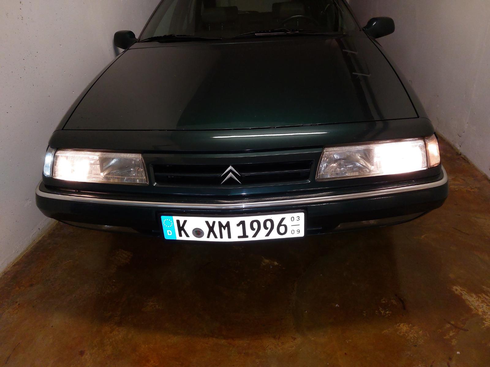

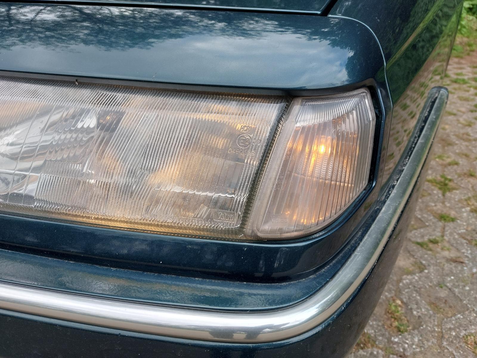

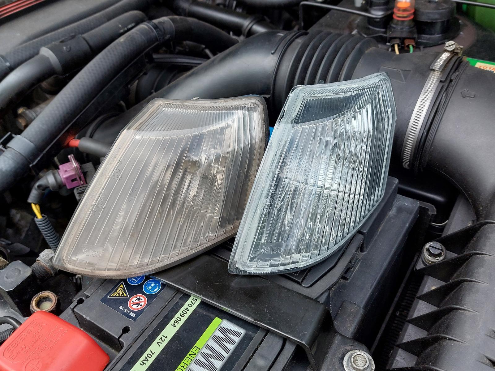

Heute ein Standlicht-Tuning:
Nebenan wurde ja bereits besprochen, dass die Standlichtgehäuse durch vergilben und verspröden so häßlich dunkel werden. Dazu dann noch die funzelig gelben Standardlampen mit Glassockel (W5W T10) und 5 Watt.

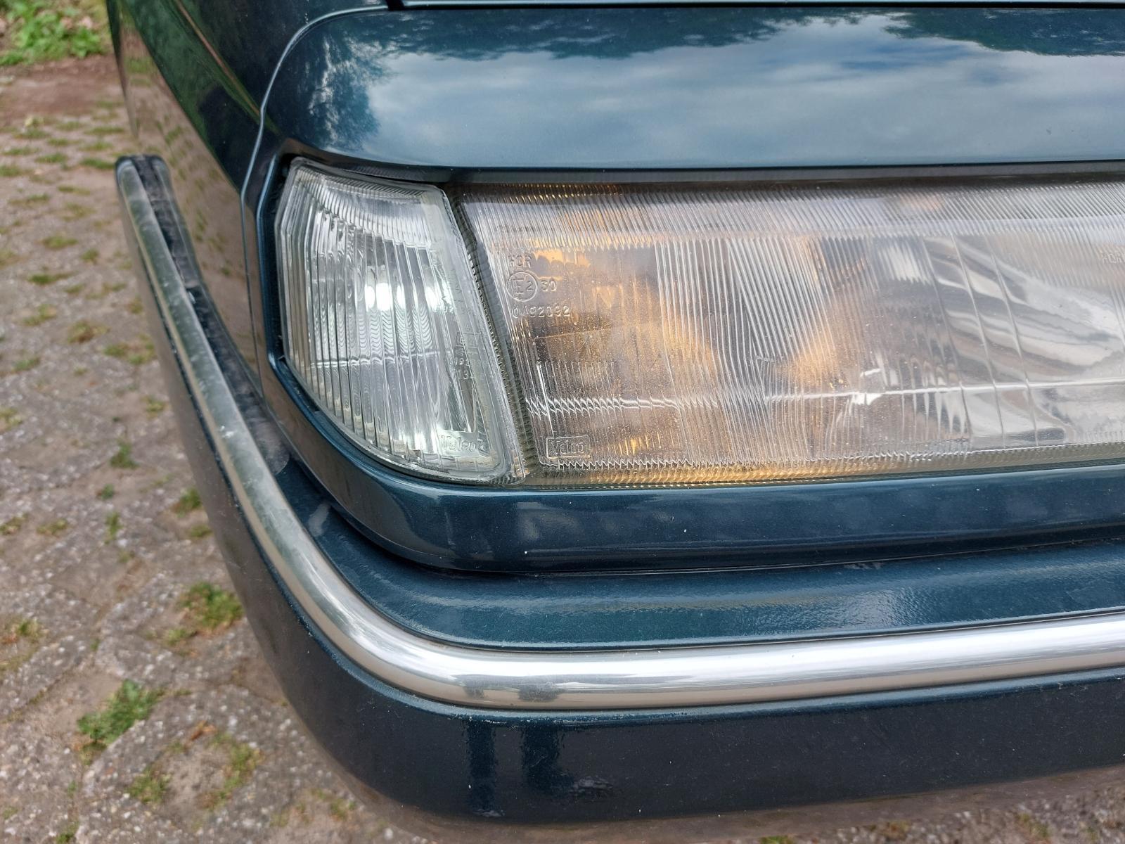

Hier der Vergleich mit einer LED-Lampe, und zwar der "Philips Ultinon Pro6000" 5W5 LED mit einer Farbtemperatur von 6000 Kelvin, tageslichtweiß.
Erstmal nur auf der rechten Fahrzeugseite die LED eingesetzt:20230524_174729.jpg.0692973c3b11efff18d21b861e0ca4e1.jpg
So sieht es bei Tageslicht im Vergleich aus:20230524_180515.jpg.af8957f1b748d3a12b4c6fb285668d40.jpg
Zur Angleichung hab ich noch ein Gehäuse gewechselt. Das rechte Gehäuse konnte ich noch aufarbeiten, hier das linke Gehäuse, das ich duch ein noch vorhandenes Neuteil ersetzt habe:20230524_180951.jpg.6f1b687b5ef5824d50d844503388517d.jpg
Achso, nicht dass jemand glaubt, ich würde mit diesen LED jetzt im Straßenverkehr herumfahren, das wär nämlich illegal:
"Philips Ultinon Pro6000 LED ist für den Straßenverkehr in Deutschland nur für ausgewählte Fahrzeugmodelle und Lichtfunktionen zugelassen. Bitte laden Sie das Zulassungsdokument, die Allgemeine Bauartgenehmigung (ABG), herunter und führen Sie dieses in Ihrem Fahrzeug mit sich. "
Selbstverständlich gibbet für den XM keine Zulassung. Deshalb dient meine Installation nur zu Versuchszwecken. 😜

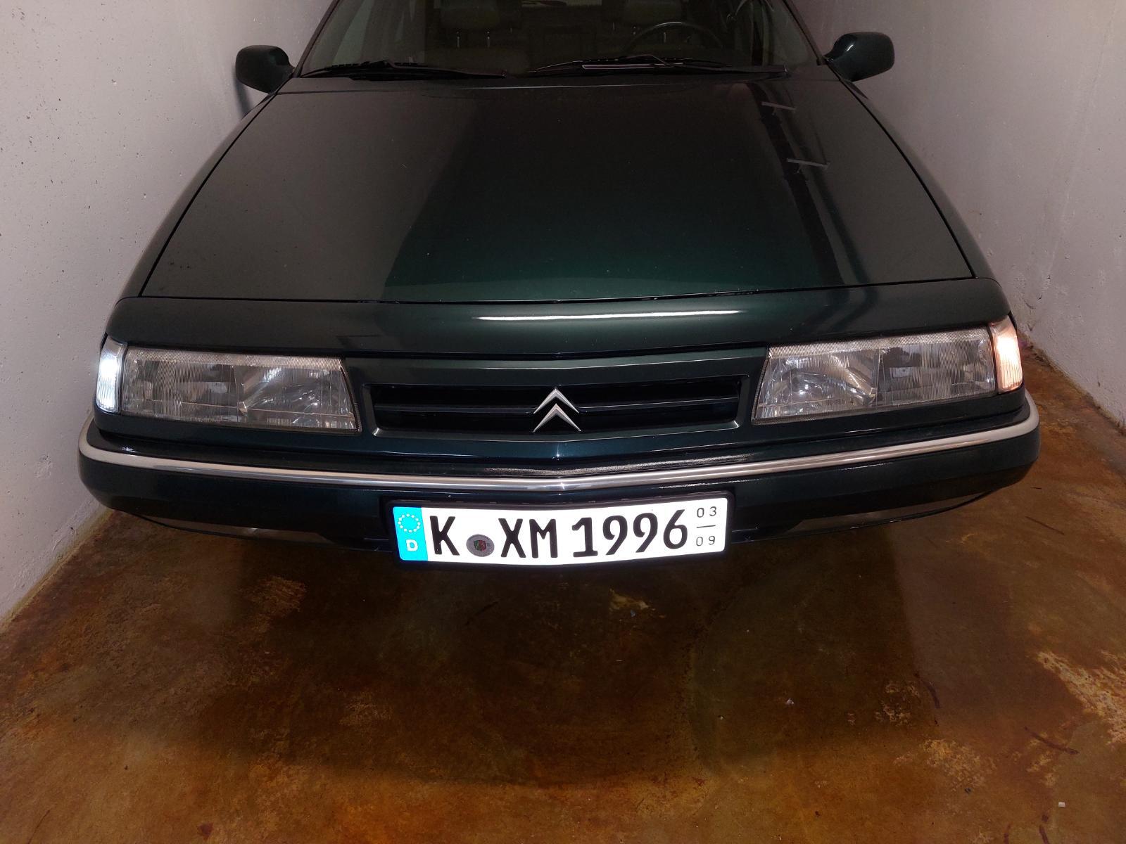

Ich hab jetzt 17-mal versucht, die Fotos hier im Beitrag in die richtige Reihenfolge zu bringen, ich geb's auf! 🥵
Und sorry, das Auto ist nicht gewaschen, grad ziemlich schmuddelig.

Ehrlich gesagt, gefällt mir das linke erheblich besser. Die Leuchtfarbe der LED rechts wirkt deplaziert.
Es gibt übrigens passende Stecksockellampen auch mit 10 Watt. Hitzeschäden sollte man besser einkalkulieren, aber ich hab sowas im CX und es gefällt mir sehr gut. Heller, aber keinerlei China-Flair.
Auf Fotos sieht das interessanterweise immer anders aus als mit dem Auge. Das habe ich festgestellt bei meinem Standlichtvergleichstest. Da habe ich ne gnaze Weile an den Einstellungen meiner DSLR rumgefriemelt und irgendwann aufgegeben.
