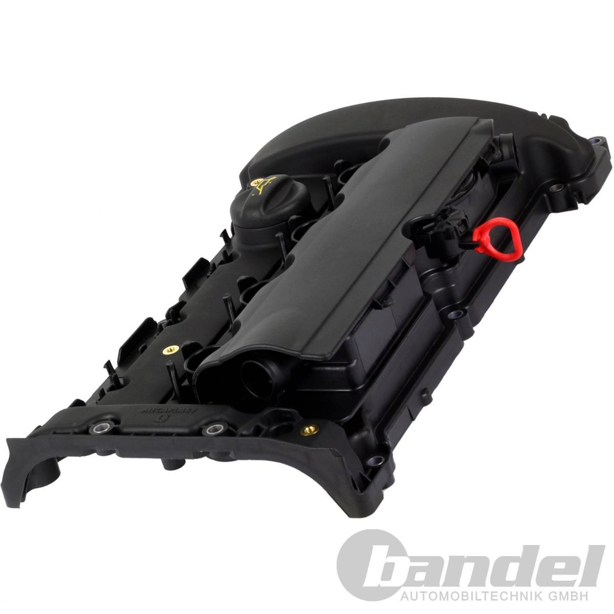

Ich habe die Membran bei eBay einzeln neu gefunden und bestellt. Ich hoffe mal, man kann die wechseln, ohne den Ventildeckel zu zerstören, ansonsten muss der VDD eben neu. Citroen bietet die Membran scheinbar nicht einzeln an, hier muss immer der ganze VDD gewechselt werden.
Tja, man kann die Membran (sowie die anderen Ventile der Ölabscheidung) an diesem Ventildeckel nicht wechseln. Bzw. wird das ein übles Gefrickel mit ungewisser Haltbarkeit - keine Option für ein Familienauto. Die Ölabscheidung ist auf dem Ventildeckel unter einer Abdeckung, die mit dem Ventildeckel verschweißt oder hart verklebt ist, untergebracht. Ich habe diese Abdeckung und die der großen Membran zwar weitgehend zerstörungsfrei abbekommen, aber beim wieder zusammensetzen habe ich das Vertrauen in das Ergebnis komplett verloren und einen neuen Ventildeckel bestellt. Das alles mit Dirko wieder zusammenzubauen hätte wahrscheinlich sogar eine Weile gehalten, aber nicht dauerhaft. Da sind Undichtigkeiten schon wegen der federbelasteten Membranen vorprogrammiert. In einer Zombieapokalypse ohne Ersatzteilversorgung und mit entsprechender Verzweiflung würde ich sowas wieder einbauen, aber so nicht.
Also für alle die die Membran in der Bucht sehen: Vergesst es für diesen Motor, das wird nix Dauerhaftes.
Eben ist der neue VDD gekommen, ich versuche mal damit mein Glück und hoffe, dass das den übermäßigen Unterdruck und damit den Ölverbrauch wieder auf ein "normales" Maß bringt.

Eines der drei Ventile des Ölabscheiders im neuen Ventildeckel ist mit einem orangeroten Stöpsel verschlossen. Der war am alten Deckel nicht dran, aber das hat nichts zu sagen, der kann ja auch durchaus verloren gegangen sein. Einen passenden Schlauch für den Anschluß habe ich nicht gefunden. Ist der Stöpsel nur für Lagerung und Transport des Teiles und kann nach dem Einbau weg oder soll er draufbleiben?
Genau abziehen und entsorgen, evtl. wird noch ein neues/geändertes Ansaugrohr für den neuen V.-Deckel benötigt, denn der alte Schlauch für die Öldampfrückführung passt nicht mehr in den neuen V.-Deckel!
