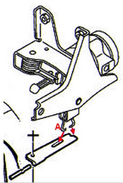

Der "Knochen" reicht vom Hebel der Schelle an dem Stabilisator zu einem Hebelgestänge, das dann den Schieber in dem Höhenkorrektor, den Du da beleuchtest, bewegt.
Diese federbelastete Hebellage ölen und fetten, dann sollte es wieder gehen.
Wohl vom Xantia, sollte beim BX aber funktional ähnlich aussehen:
in der Mitte nach links unten zeigend: der Knochen
unten die Stange ist die manuelle Höhenregelung mit dem Hebel.
Hoffe, Du kannst was damit anfangen.

Beim BX sieht das völlig anders aus.
Zu schmieren gibt es da nicht vviel, die Anlenkung erfolgt direkt über ein am Stabi verschraubtes Gestänge. Dieses Gestänge ist links vom HK in einer Mesingbuchse am Fahrschemel gelagert - das kann schon mal fest sitzen, wenn auch eher hinten als vorne. Die manuelle Verstellung greift ebenfalls in dieses Gestänge ein, auf dem Foto sieht man die vom Hebel kommende Stange auf der eine Lasche verschraubt ist. In Normalstellung berührt diese Lasche das Gestänge des HK nicht, ggf. verschiebt man die Lasche nach Lösen der Schraube um den korrekten Zustand herzustellen.
