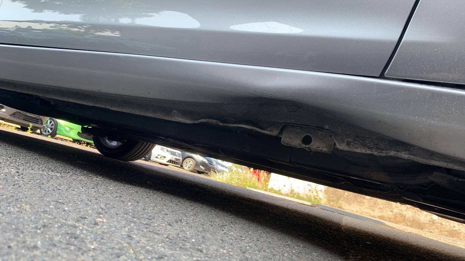

Was heißt „Schweller eingedrückt“?
Ist das Außenblech verdengelt vom falschen Ansetzen der Hebebühnenarme oder hat es diese Kante umgebogen, wie wir es so gut vom XM kennen?
Fabriziert man beim 308 diesen Mist mit dem lumpigen Blechfalz/-kante tatsächlich immer noch? :(

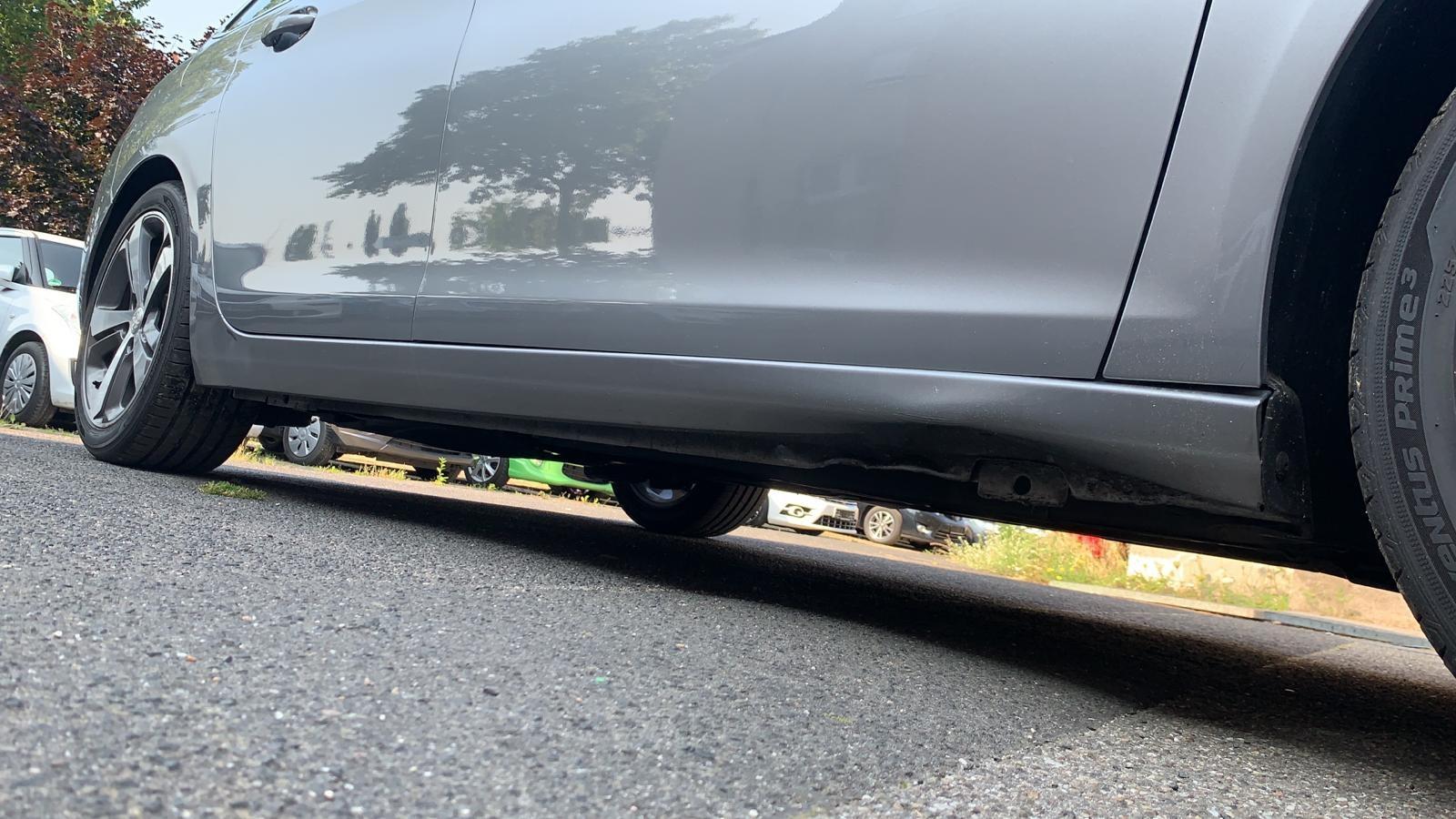

Der 308 hat ein relativ spezielles Profil im Außenschweller (möglicherweise haben das viele moderne Autos...). Die Blechfalzwagenheberaufnahme sieht der vom XM sehr, sehr ähnlich :blink:
Es wurde wohl der Wagenheber (oder Bühnenarm) unter dem Außenschweller angesetzt und der Schweller ansich eingedrückt (~ 2 - 3 cm).
Die Wagenheberaufnahme ist jeweils gerade - wurde ja auch nicht benutzt....
Der Händler hat mir jetzt zugesichert, das beheben zu lassen. Ist halt die Frage, in welcher Qualität.
Der Händler würde mir das Auto gerne mit repariertem Schweller verkaufen...
Machen oder lassen :
Rechnen wir mal zwischen 400 und 700 Euro je nach Geschick des Schweißkünstlers, kommt drauf an wieviel er an dem Wagen im Preis nachläßt...
Hui, da schlägt die Tür ja schon fast am Schweller an 😮
Und auch die Blechkante sieht ziemlich malträtiert aus.
Das ist für mich schon kein Schönheitsfehler mehr, sondern ein veritabler Unfallschaden (auch wenn da kein gegnerisches Fahrzeug an der Kaltverformung beteiligt war…).
Würde ich, nicht zulettzt aus Angst vor pot. höherer Rostanfälligkeit an der Stelle, eher nicht kaufen.

vor 49 Minuten schrieb silvester31:
da stimmt doch sogar das Spaltmass zur Türunterkante nicht mehr, oder täuscht das?
vor 18 Minuten schrieb AStrunk:
Das täuscht nicht.
vor einer Stunde schrieb kroack:
Das dürfte nicht reichen. 400 gehen ja schon fürs Lackieren drauf. Er will ja erstmal nix nachlassen, sondern repariert verkaufen.

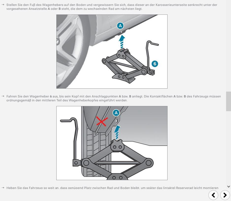

Das Manual vom 308 ist an sich eindeutig. Heben SIe das Auto an der mit einem Kreuz markierten Stelle an, oder?
large.308_heben.jpg.7730f9a5c067f244b50a

Diese Aufnahmen sind großer Murks. Die können oder wollen es halt nicht besser machen bei PSA.
Es ist in der Technik nicht ungewöhnlich, daß es Hebepunkte gibt. Da kann man es hochheben, anders eben nicht. Wenn man an den Schweller klopft, merkt man gleich, daß dieses Blech außen ganz dünn ist. Das senkechte Blech innen hat mehrere Millimeter Dicke. Mit der Bühne ist das gar kein Problem da die Gummipuffer unterzustellen. Der Bordwagenheber ist so geformt, daß man den intuitiv richtig ansetzt. Kritisch sind Hydraulikwagenheber, die nur so einen 30 mm Stempel ausfahren. Da hat man Angst, daß der abrutscht, was begründet sein könnte.
Ich habe keine Ahnung, warum die PSA Schweller diesen Aufbau haben. Das hat auf jeden Fall nichts mit "die können es nicht besser" zu tun. Man kann das ganze Auto nicht aus 6 mm Stahl bauen. Ce n´est pas une voiture blindée. Und die muß man auch an den Hebeösen anheben.
Das Thema kenne ich von den Robotern nur zu gut. Da meint auch jeder, daß man die überall anheben kann. Was, da sind Präzisionsgetriebe drin, die für 210 kg Traglast am Flansch ausgelegt sind und nicht für 1,3 t vom Flansch bis zum Fuß? Oh, Mann!
vor einer Stunde schrieb Gernot:
Klar ist das eindeutig. Selbst ohne Lesen und Bildchen.
Bei Vielen haperts aber am Denken !
