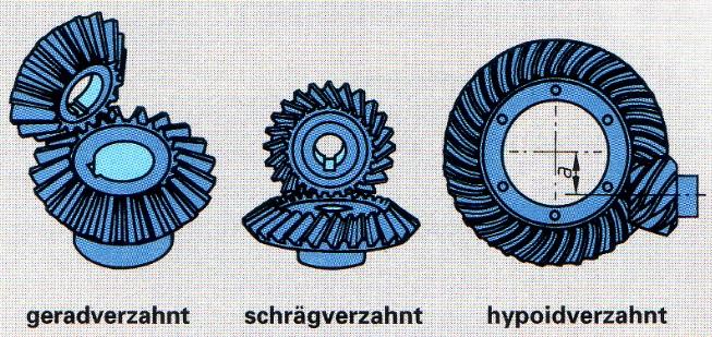

5. August 20215 J. Ersteller Das Differenzial ist also schrägverzahnt und nicht hypoidverzahnt da es keinen Achsversatz (a) gibt? So leicht gebogen (also bogenverzahnt?) sind die einzelnen Zähne des Tellerrades aber auch: D.h. dann aber auch, dass es auch bei der bogenverzahnten (und auch bei der schrägverzahnten) Veriante ohne Achsversatz neben der Abwälzbewegung der Zähne eine Gleitbewegung geben müsste, die ist zwar nicht so stark wie bei der Hypoidverzahnung, aber dennoch vorhanden, oder? Und spricht das dann nicht trotzdem für ein spezielles Getriebe-Öl? Bearbeitet (5. August 20215 J. von Quaxxx)
5. August 20215 J. vor 24 Minuten schrieb Quaxxx: Hier fehlt Dein spiralverzahntes Zahnradpaar 😉 Bearbeitet (5. August 20215 J. von 4x4)
5. August 20215 J. vor einer Stunde schrieb 4x4: Nur ein Hinweis, das Kegelrad eines Ami8 Differentials ist nicht Hypoidverzahnt sondern Spiralverzahnt. Sieht man deutlich in der Schnittzeichnung, die Mittellinien von Kegel-und Tellerrad sind in einer Achse. stimmt. Aber schließt dies aus, dass es zu Problemen kommt, wenn die Ausrichtung wegen einem wackligen Lager am anderen Ende der Getriebewelle, nicht ganz korrekt ist? LG JS
5. August 20215 J. vor 50 Minuten schrieb Joshau Saliwoda: stimmt. Aber schließt dies aus, dass es zu Problemen kommt, wenn die Ausrichtung wegen einem wackligen Lager am anderen Ende der Getriebewelle, nicht ganz korrekt ist? LG JS Das war nur ein Hinweis, ich möchte mich in deine Problemanalyse garnicht einmischen. Du schreibst, das vordere Lager der betroffenen Welle kann im Rahmen des Axialspiels "kippen". Bei Axialspiel verschiebt sich etwas, aber kippt nicht. Also ich weiß nicht
